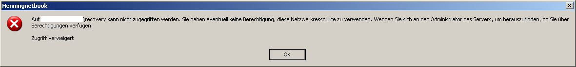

ich habe in meinem Heimnetzwerk zwei PC's. Auf dem einen Rechner ist
Windows7 installiert und auf dem anderen WIndowsXP. Beide Rechner sind
auch in der gleichen Arbeitsgruppe. Ich kann auf dem WIndowsXP Rechner
das freigegebene Laufwerk vom WIndows7 Rechner sehen. Wenn ich nun einen
doppelklick daruaf mache erscheint folgende Meldung in WindowsXP. Was
kann ich nun konkret tun, damit ich von WIndowsXP auf das Laufwerk von
Windows7 zugreifen kann ?
Gast #2754615
Auf das Users Verzeichnis von WIndows7 kann ich zugreifen. Da sehe ich
auch alle Dateien und Ornder. Warum funktioniert dies nicht mit dem
Laufwerk D ?
Was müsste man genau einstellen, damit man von WindowsXP auf das
Laufwerk D von Windows7 zugreifen kann ?
Gast #2754681
In den Eigenschaften des freizugebenden Ordners musst du unter
Sicherheit - Bearbeiten den Gruppennamen 'Jeder' hinzufügen und dem die
Rechte Lesen oder z.B. Vollzugriff zuordnen.
Generell kannst du mit \\rechnername\C$ unter Angabe des dortigen
Benutzernamens und Passwortes auf jede Datei im LW C:\ zugreifen. Das
geht aber nur, wenn dein Login auf dem Zielrechner auch mit Passwort
gesichert ist, weil zwingend ein PW angegeben werden muss.

Gast #2756003
Vielen Dank für eure Unterstützung. Ich logge mich in beiden Rechnern
ohne Passwort ein. Was müsste ich nun genau tun in Windows XP, damit ich
auf das Laufwerk D von WIndows 7 zugreifen kann ? Neuer Benutzer in
WIndows XP anlegen ? Wenn ja wie ?
Gast #2756027
NetzwerkUser schrieb:
> Neuer Benutzer in
Nein, den weiteren Benutzer mit Passwort müsstest du auf dem Zielrechner
anlegen - also auf dem Win7-Recher.
Das geht über die Systemsteuerung/Benutzerkonten/Anderes Konto
verwalten. Dort ein neues Konto erstellen als Admin mit Passwort.
Du kannst natürlich auch dein existierendes Konto mit einem Passwort
versehen.
