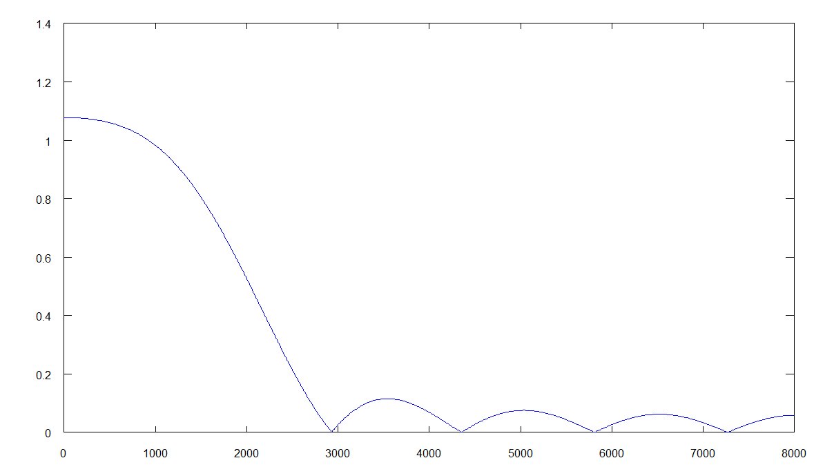

Bin grad dabei einen FIR Filter in Octave zu modellieren.
fir.m
function [fw,h]=fir(M,h,fs,step)
%Autor: Tobias Markus
%FIR Filter with M koeffizients
%fs is the sampling frequency and
%h is the koefficent vector must have the size
%of M. And step defines the steps between 0Hz and fs
n=0;
m=0;
sum =0;
f=[0:step:fs/2];
hz=[];
% Calculating the transfer function
while m < (fs/(2*step)+1)
while n < M
  sum = sum +h(n+1)*exp(-j*n*(2*pi*f(m+1))/fs);
n=n+1;
end
hz(m+1)= sum;
sum=0;
m=m+1;
n=0;
22
end
23
h=hz;
24
fw=f;
25
endfunction
Hauptprogramm:
h=[];
h(1)=-0.045;
h(2)=0;
h(3)=0.075;
h(4)=0.159;
h(5)=0.225;
h(6)=0.25;
h(7)=0.225;
h(8)=0.159;
h(9)=0.075
h(10)=0
h(11)=-0.045
fs=16000;
M=11;
step=10;
f=[];
w=[];
[f,w]=fir(M,h,fs,step);
plot(f,abs(w));
Wenn ich nun den Filter plotten lasse habe ich Verstärkungen größer
eins.
Wie kann das sein hab ich einen Fehler gemacht?

Ist zwar schon eine Weile her, aber ist die Gleichspannungsverstärkung
(also bei f(0) ) nicht die Summe der Filterkoeffizienten!?
Wenn ich mich gerade nicht verrechnet habe, dann müsste es A(0)=1,078
sein.
Das könnte doch einigermaßen mit deinem Bild zusammenpassen.
