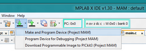

Guten Abend,
ich habe irgendwie ein seltsames Verhalten mit meinem Display (EA
DIP081-CNLED). Wenn ich meinen PIC (..18F2320) mit dem PICkit3 flashe
startet mein Programm und arbeitet auch wunderbar. Das LCD macht das was
es machen soll. Wenn ich hingegen die Schaltung unabhängig betreibe
funktioniert das LCD nicht mehr).
• Also wenn ich das Programm in den PIC flashe startet dieser sofort und
das LCD funktioniert (ich kann jetzt auch ohne Probleme das PICkit3
trennen funktioniert auch weiterhin ohne Probleme).
• Wenn das Programm im PIC drin ist ich das PICkit3 abtrenne und dann
einen Neustart durchführe (Versorgungsspannung Aus/Ein), dann
funktioniert das Display nicht (es wird gar nichts dargestellt). Der PIC
scheint aber dennoch seine Arbeit zu verrichten (Duo LED blinkt farbig
durch).

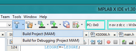

Ich arbeite mit MPLABX und habe die Buttons wie oben angezeigt verwendet
also sollte dies doch der Release Mode sein ?! (Sonst würde der PIC ja
auch gar nichts machen  ohne PICkit3 (doch die LED blinkt ja))?
Ich würde mich freuen wenn mir jemand meinen Fehler aufzeigen könnte.
Einen schönen Abend, Nico
