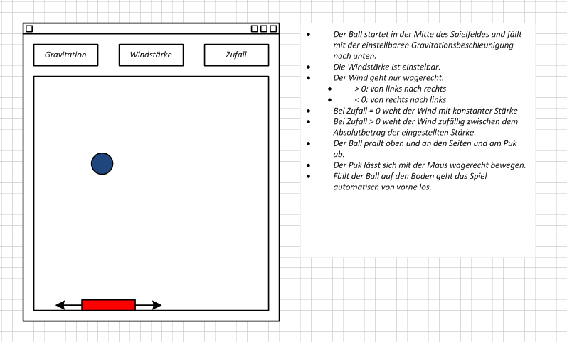

Ok, Christopher, nimmst du die Herausforderung an?
Ich werde hier um punkt 19:30 eine Aufgabe veröffentlichen.
Es wird ein kleines Spiel mit grafischer Oberfläche sein.
Zeitaufwand: etwa 1h
Schwierigkeitsgrad: mittel bis niedrig
Christopher nimmt Visual Studio .NET mit C#.
Martin, für welche Entwicklungsumgebung / Framework entscheidest du
dich?
