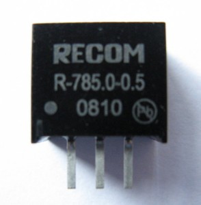

ich bin auf der Suche nach einem Ersatz für einen 7805 im D2Pak-Gehäuse.
Mein Problem ist dass die Leiterplatte bereits fertig ist und der 7805
an der Schmerzgrenze arbeiten muss.
Außerdem will ich Strom sparen.
ich brauche einen Schaltregler der mit 3 Anschlüssen daherkommt, so wie
der 7805 im D2PAK - Gehäuse.
Gibts so einen Ersatztyp überhaupt???

Hallo Martin,
das gibt es (meines Wissens) nicht. Entweder es ist ein Linearregler wie
der 7805 (die Schaltung ist dafür ausgelegt) oder es ist ein
Schaltregler der entsprechende Beschaltung benötigt - die fehlt dann
aber in Deiner Schaltung.
Alternative: Huckepackplatine mit Schaltregler auf die drei Pins des
7805 aufsetzen.

Lies dir mal etwas Literatur zu Schaltreglern durch. Diese bestehen aus
einer ganzen Reihe von Bauteilen, abgesehen davon, dass es
unterschiedliche Typen gibt.
Es gibt einige in SMD-Bauformen (Recom, Traco, SPC, ...), die ohne
externe Beschaltung auskommen, aber nicht im D2PAK (Bauform eignet sich
einfach nicht dafür, da mehr als ein Chip benötigt wird). Könntest
vielleicht mit gebogenem Draht o.Ä. einen "Sockel" bauen.
Mehr Strom bei weniger Verlust, als beim 7805 wird bei den Linearreglern
schwierig. Könnte ein aufgeklebter Kühlkörper das Problem lösen?

OP (Firma: google) #2757991
hallo
hallo
Eingangsspannung: 12V
Laststrom: 1A
Ausgangsspannung: 5V
Ich weiß dass normalerweise einige Teile wie Spulen gebraucht werden.
Aber ich dachte da an so eine Art Komplettpaket so wie die DC/DC Wandler
von RECOM (siehe link vom david)
wenns gar nichts anders gibt dann werd ich den nehmen und die Pins nach
hinten und vorne umbiegen.
auser es gibt sowas im D2Pak^^
wenn nicht muss es halt so gehen
an einen Kühlkörper hab ich schon gedacht, die gibt es sogar für D2PAK
bei Farnell, aber ich wollte später evtl. auch noch mit Akku betreiben,
daher wäre möglichst wenig stromverbrauch schon gut.
So etwas ähnliches gibts, LMZ12001 von National. Ist aber nicht D2Pak,
eher so TO263-7
