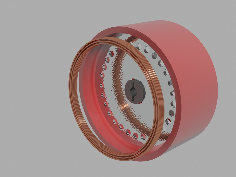

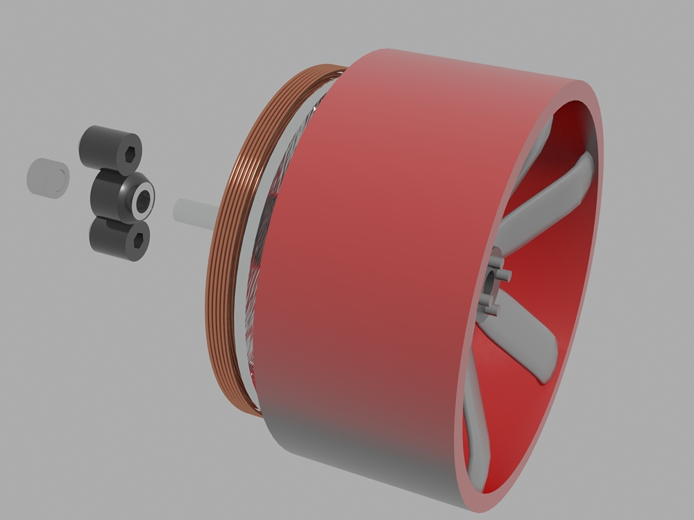

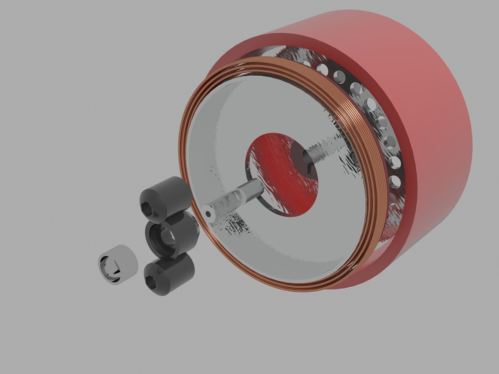

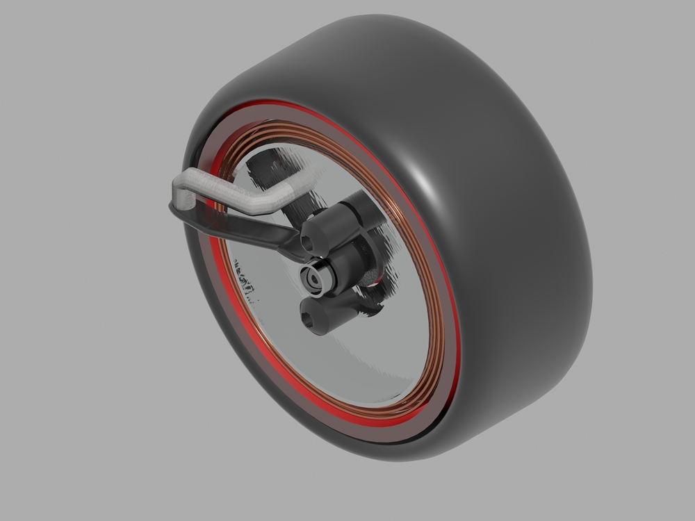

Ich bin gerade dabei für eine besondere Lernleistung für mein Abitur
einen Modellwagen mit einer Controllerbasierten Kontrolleinheit
auszurüsten. Jetzt bin ich gerade an der Umsetzung einer
Fahrdynamikregelung à la ESP. Dabei muss jedes einzelne Rad des
Modellwagens u.U. sehr stark abgebremst werden. Jetzt suche ich eine
günstige, aber noch relativ wirkungsvolle Bremseinrichtung und bin dabei
auf die Hysteresebremse (zwei sehr dicht anneinader liegende
Eisenscheiben, wovon eine durch eine Spule magnetisiert wird und dadurch
Bremsleistung entsteht) gestoßen. Jetzt ist meine Frage, ob eine
elektromagnetische Bremse mit ca. 60mm Durchmesser überhaupt ein
genügend großes Bremsmoment erzeugen kann, um als Einsatz in einer
Fahrdynamikregelung dienen zu können. Die Bremse sollte wenn möglich
noch selbst zu bauen sein.
Der Modellwagen wiegt ohne Bremsen 4 KG.
Und die Bremsen können mit maximal 13V betrieben werden. Der Akku
leistet bei 13V max. 225A.
Meine Ideen:
Die Kraft einer Spule kann ich berechnen, doch mein Problem ist die
Umrechnung in eine Art Bremsmoment mit dem ich dann z.B. am Ende eine
negative Beschleunigung ausrechnen kann, um mir dann ein Eindruck von
der Bremsleistung machen zu können.
Ich hoffe sehr, dass einer von euch mir in dieser Angelegenheit helfen
kann und ich nicht Tage und Nächte im Internet suchen muss, um
herauszufinden, wie ich meine Bremse richtig dimensioniere.
Bei einer Spule von 1 cm Länge, 50 Windungen, 3cm Radius und 130A komme
ich auf eine Kraft von 2,759N also 281,29 gr.
Nicht sehr viel, aber durch die Anzahl der Windungen einfach zu erhöhen.
Die "Bremsscheibe" aus Eisen hat einen Durchmesser von 6cm und eine
Breite von 2mm. Genauso, wie der Magnet also.
Luftspalt zwischen Magnet und Bremsscheibe beträgt 2mm.
Aber wie komme ich jetzt auf einen Wert, mit dem ich mir grob ausmahlen
kann, welche Bremsleistung dieses System hat?
Eine starke Vereinfachung würde mir reichen. Ich muss mein System ja nur
grob dimensionieren, sodass es als Einsatz in einer Fahrdynamikregelung
dienen kann.
Vielen Dank.
