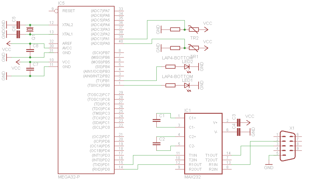

Hallo
Für ein projekt versuche ich gerade eine verbindung zwischen pc und
mikrocontroller über die serielle schnittstelle herzustellen. Ich
besitze einen atmega32 und habe vorerst mit dem internen takt von 1 MHz
gearbeitet. Da man mit diesem Takt keine gute verbindnung herstellen
kann habe ich mir einen quarz mit 1,8432 MHz zugelegt. Seitdem ich
diesen angeschlossen habe funktioniert die UART verbindung jedoch nicht
mehr. Ich glaube nicht, dass ich die fuse bits falsch gesetzt habe, da
ich den mikrocontroller problemlos programmieren kann und andere
funktionen, wie das einschalten von LEDs noch immer funktionieren.
gesetzt habe ich jedenfalls lfuse 0xfd und hfuse 0x99. Verwendet wird
der quarz offensichtlich auch, denn sobald ich ihn entferne läuft nichts
mehr.
Softwaremäßig habe ich die verbinung mit Realterm und einer selbst
geschriebenen c# anwendung getestet. bei beiden konnte ich zuvor zeichen
einlesen und schicken, jedoch kamen aufgrund der falschen frequenz immer
wieder falsche zeichen an. beim virtuellen com port, beim
mikrocontroller und bei den anwendungen habe ich jeweils folgende
einstellungen vorgenommen: 8 Datenbits, 1 Stopbit, Baudrate: 9600. Beim
mikrocontroller erhalte ich einen UBBR wert von 11.
Ich hoffe ich hab den schaltplan halbwegs richtig aufgezeichnet;
vielleicht habe ich ja etwas falsch verbunden oder übersehen, was mir
nicht auffällt. beim mx232 sind pin 13 und 14 bewusst vertauscht, da ich
nur ein nullmodem kabel besitze.
Das Programm auf dem mikrocontroller soll einfach ein zeichen empfangen
und das selbe wider zurücksenden:

Ich hoffe, dass mir jemand weiterhelfen kann...
Mfg Martin

Vielen dank für die schnelle Antwort scheint so als hätte der quarz eine
andere frequenz die led ändert alle ~5s den status... kann das daran
liegen, dass ich meine schaltung vorläufig auf einem steckbrett
aufgebaut habe oder ist der quarz einfach mist?
