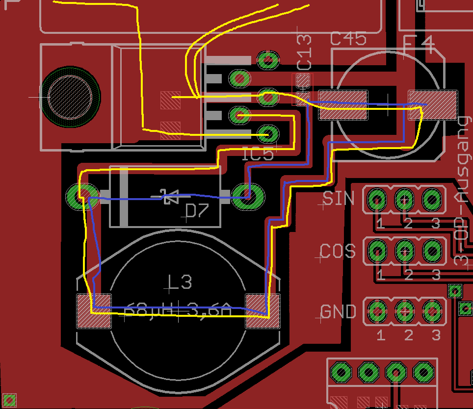

ich suche ein paar Informationen darüber, wann man eine Massefläche wozu
einsetzt. Währe nett, wenn sich ein paar Links finden lassen.
Speziell geht es um ein Layout mit 2 Seiten. Also so, dass keine
durchgehende Massefläche möglich ist, weil sich auf beiden Seiten auch
Signalpfade befinden.
Setzt man eine Massefläche primär ein, um die Masse niederinduktiv zu
bekommen oder sollte über die Masse kein Strom fließen, so dass diese
primär zur Schirmung genutzt wird?
Macht es Sinn, um einen Schaltregler herum eine geschlossene Massefläche
zu platzieren, um die Störwirkung auf benachbarte Bauteile zu reduzieren
oder schließe ich damit die Induktivität des Schaltreglers kurz, weil
sich Ströme in der Schirmung induzieren?

Die Störstrahlung von Schaltregler reduzierst du am besten, indem du
dafür sorgst, dass die beiden vom Schalten betroffenen Stromschleifen
möglichst keine Fläche einschließen.
OP #2756197
Ich habe mal ein Bild angehangen.
Gelb ist die Stromschleife während der Schaltregler durchschaltet.
Blau ist die Stromschleife während der Schaltregler sperrt.
Da auf der Rückseite keine großen Bauteile sein dürfen wird es schwer
hier noch weiter zu optimieren.
Oben im Bild befindet sich ein 10µF Folienkondensator den man nur halb
erkennt.
Ich habe nun um den Schaltregler herum eine Massefläche angelegt, die
ich von allen Stellen fern gehalten habe, wo schnelle Spannungsänderngen
stattfinden. Hiermit wollte ich vermeiden, dass es parasitäre
Kapazitäten zur Massefläche gibt und gleichzeitig wollte ich einen
analogen Schaltungsteil welcher sich unten rechts befindet etwas
Abschirmen.
Macht das Konzept so Sinn?

OP #2756283
Da haben mir ja direkt die beiden Formenexperten geantwortet.
@ Anja,
wenn ich die Spule um 180° drehe müssen die Leiterbahnen gekreuzt
werden. Ich sehe nicht wirklich wie du eine Verkleinerung der
Leiterschleife erzielen möchtest.
@ Falk Brunner,
könntest du die Antworten bitte noch begründen?
1. Es ist klar, dass die Masseflächen eine niederinduktive Anbindung
ermöglichen.
2. Dadurch, dass sich die Massefläche auf einem festen Potential
befindet lässt sich doch ein Übersprechen zwischen zwei Leitungen sehr
gut verhindern. Also sollte sich Masseflächen auch für Schirmzwecke
einsetzten lassen.
Zudem stelle mir das ganze etwas problematisch vor, da Ströme trotz der
niederimpedanten Verbindung Spannungsabfälle erzeugen. Bei einer
Massenfläche die einfach irgendwo platziert wird entstehen doch zum Teil
"unvorhersehbare" Spannungsabflälle.
4. Wiso wird kein Strom induziert?
Die Spule auf dem Bild ist in der XY-Ebene gewickelt. Das heißt, dass
der magnetische Fluss in Richtung der Z-Achse fließt. Wenn ich nun um
die Spule herum eine geschlossene Massefläche in der XY-Ebene erstelle
wird in dieser Leiterschleife ein Strom induziert. Aufgrund der
unterschiedlichen Windungszahl wird zwar keine hohe Spannung induziert
aber der Widerstand der Leiterschleife sollte relativ gering sein.
3. Kannst du das auch nocheinmal kurz erklären?
Gast #2756346
Überleg mal was die Rechte-Hand-Regel aus der Schule in dem Zusammenhang
bedeutet.
(Kleine Hilfe: die Flächen mit entgegengesetzter Stromrichtung
subtrahieren sich).
Gruß Anja
#2756367
@  A. R. (redegle)
>ermöglichen.
OK.
>einsetzten lassen.
Ja, aber das ist nicht immer und allgemein so. Da muss man auf den
jeweiligen Fall anwenden. Wo liegt die Massefläche, wo die beiden zu
schirmenden Leitungen. Induktive oder kapazitive Abschirmung?
Deswegen wird man den Schaltregler als Modul eher punktförmig an die
Masse ankoppeln (meist am Ausgangskondensator) und die geschalteten
Ströme durch einzelne, möglichst kurze, breite (Masse)leitungen führen.
Zuerst mal wird immer nur Spannung induziert. Ob ein Strom fließt
entscheidet der Scheifenwiderstand. Und um eine Spannung zu induzieren,
müsste deine Spule ein starkes Streufeld haben. Ja, sowas gibt es,
Spulen mit offenem Kern, werden auch häufig für Schaltregler eingesetzt,
so wie deine. Aber auch deren Streufeld ist praktisch nie so groß, dass
damit die Spule als solche kurzgeschlossen wird, wie in einem Trafo.
Dafür ist die Kopplung um Größenordungen zu schlecht. Aber das Streufeld
ist groß genug, um viel EMV-Dreck in die Gegend zu pusten. Spulen mit
geschlossenem Kern sind zu bevorzugen. Im Idealfall eine Spule mit
geschlossenem Kern UND einer metallischen Abschirmung, welche das
restliche Streufeld praktisch komplett kurzschließt und damit im Kern
hält.
Es wird Spannung induziert, aber nennenswert Leistung wird da nicht
umgesetzt. Kritisch ist eher die Störpsannungseinkopplung in hochohmige
Schaltungsteile, z.B. den Spannungsteiler der Rückkopplung.
MFG
Falk
Gast #2757333
Das geht rein physikalisch garnicht. Wenn z.B. eine Signal-Leiterbahn
zwischen Masseflächen geführt wird, fliesst der Rückstrom dieses Signals
in der nächstgelegen Massefläche und zwar direkt über/unter der
Leiterbahn. Genau darauf beruht die Schirmwirkung: die von Signalweg und
Rückweg umschlossene Fläche minimiert sich sozusagen von selbst.
Schirmwirkung ohne Strom gibt es nicht.
Eine andere Frage ist, ob man über die gleiche Fläche die
GND-Versorgungspins anschliesst, aber darüber sollte man nur in
absoluten Extremfällen wie superschnellen Bustreibern nachdenken, denn
die GND-Flächen müssen schliesslich verbunden sein und dann fliesst der
Strom nicht da wo der Designer es will sondern sucht sich wie
beschrieben den günstigsten Weg selbst. I.A. gilt daher, dass alle
Masseflächen mit möglichst vielen Vias verbunden werden sollen.
Unterbrochene Masseflächen sind nur begrenzt sinnvoll, wird z.B. der
oben beschriebene Rückweg von einer Leiterbahn unterbrochen, wird die
Schirmwirkung aufgehoben, da der Rückstrom einen u.U. langen Umweg
nehmen muss. Da muss man schon ganz genau wissen was man tut, Voodoo ist
es allerdings entgegen vielen Gerüchten nicht.
Gruss Reinhard
