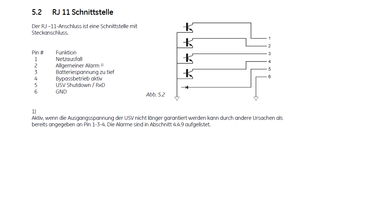

Standartmässig ist eine USB/ Kontaktschnittstelle eingebaut. Wie ist die
Belegung der Kontaktschnitstelle?

Es geht nicht um den USB Anschluss! Sondern um die Kontaktschnittstelle.
Ich hab jetzt doch noch ein Schaltplan gefunden, wie kann ich aber jetzt
dort etwas ansteuern?
Sieht aus als wenn die Transistoren gegen GND durchschalten,
gleichzeitig hab ich allerdings kein positives Potential um die
Spannungsänderung zu messen. Oder sehe ich das einfach falsch?

Kann mir aber jemand das Schaltbild erklären? Wie soll ich dort ein
Signal abgreifen???
> Signal abgreifen???
Nen invertierten Signalausgang:
          5V
USV       1k
______     |
    C |    |      ______
   ,--+----*---o  Signal
 |\|E |
   +--+----*---o  Signal-GND
______|    |
          GND
Oder ne LED:
          5V
          _|_
          _V_ LED
USV        |
______    1k
22
    C |    |
23
24
25
26
 |\|E |
27
28
29
______|    |
30
          GND
Die 5V müssen halt von extern kommen. In der Anleitung steht bestimmt
auch, was da für ein Strom und welche Spannung geschaltet werden kann.
Ich würde so von bis 30V oder 50mA ausgehen, aber es auch nicht
allzusehr ausreizen. Es könnte damit vllt. ein kleines 5V-Reedrelais
gehen, dann aber die Freilaufdiode nciht vergessen!
