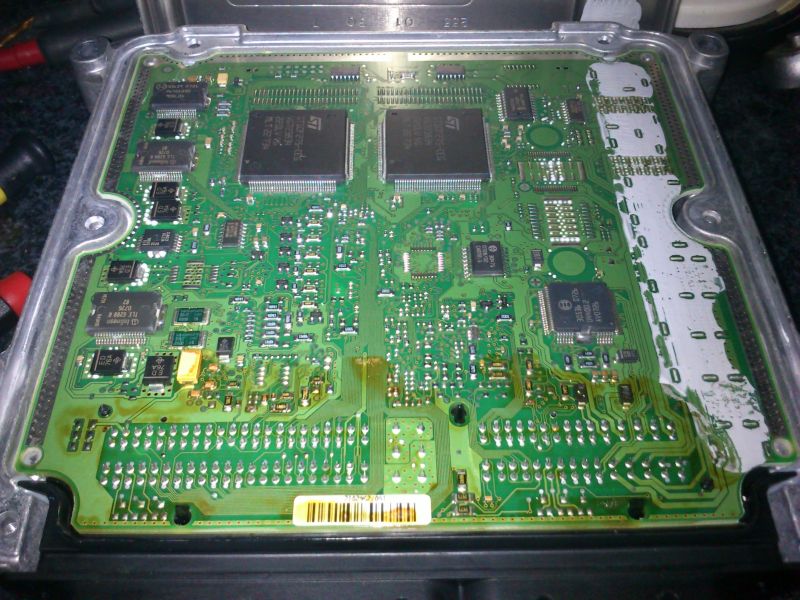

ich habe ein Motorsteuergerät für einen Kia Picanto 1.1 Automatik
geöffnet.
Bei dem Fehler handelt es sich um den Fehlercode P0755, der eigentlich
besagt "Unzulässiger Spannungsabfall an Schaltventil B
Automatikgetriebe".
Dies könnte sowohl ein zu hoher als auch ein zu niedriger
Spannungsabfall sein.
Leider führten bislang alle anderen Massnahmen (Tausch Magnetventil,
Überprüfung des kompletten Kabelbaumes bis hin zum Steuergerät) nicht
zum Erfolg.
Bevor ich nun über tausend Euro für ein neues Steuergerät ausgebe,
wollte ich einen Reparaturversuch starten.
Da ich in einem Drittweltland wohne, helfen mir Hinweise auf
Reparaturbetriebe nicht weiter. Ich muss es selbst hinbekommen oder ein
neues Steuergerät kaufen (was auch nicht einfach werden wird).
Auf der Platine befindet sich (in Einbaulage unten) ein brauner Belag,
siehe Anhang.
Dieser Belag ist trocken, ganz leicht klebrig, und mechanisch relativ
leicht zu entfernen.
Es sieht für mich so aus, als ob der Kondensator (hellbraun) der
Verursacher wäre. Allerdings scheint es sich dabei doch um einen
Tantal-Kondensator zu handeln? Könnte das die Ursache sein, oder kommt
der Belag von ganz woanders?
Die Einbaulage ist Anschluss nach unten; der Belag befindet sich also im
unteren Teil der Platine.
Leider komme ich an die Platinenrückseite nicht ran, scheint geklebt zu
sein (der Deckel war im Eck auch geklebt, schon sehr schwierig zu
öffnen).
Ich möchte nicht riskieren, die Platine zu beschädigen, das Fahrzeug ist
ja noch eingeschränkt nutzbar, und ein Steuergerät zu bekommen, wird
mehrere Monate dauern.
Wenn jemand zusätzlich einen Tipp hat, wie ich die Platine
beschädigungsfrei aus dem Gehäuse bekomme, bin ich auch sehr dankbar.
Danke schon vorab für konstruktive Antworten.

für mich sieht es aus als wäre da eine Flüssigkeit eingedrungen, würde
ich mit med. Alkohol säubern, das müsste ein normaler Elko sein
100uF/35V.
Für mich sieht es so aus als wenn Plastiknasen die Platinen halten
würden, mit dem Finger leicht weg biegen und die Platine vorsichtig
anheben.
Aber vorher sicher sein das da nicht doch noch Schrauben sind, kann das
nicht auf dem Foto erkennen, vielleicht eins von oben machen.
Das Steuergerät scheint ja noch zu gehen sonst würde es ja nicht diesen
Fehler geben, vielleicht sind ja die Anschlüsse auch von dieser
Flüssigkeit verklebt, noch mal die Anschlüsse der Kabel prüfen.

OP #2756336
Das Steuergerät war original verschlossen und verklebt.
Beim Eindringen einer Flüssigkeit von aussen müssten Spuren am
Gehäuserand sichtbar sein, das ist nicht der Fall.
Wäre das Steuergerät beispielsweise im Wasser gestanden, wäre der Rand
der Flüssigkeit gerade, auch das ist nicht der Fall.
Ein Eindringen von aussen schliesse ich definitiv aus. Möglich wäre
höchstens, dass diese Flüssigkeit bei der Herstellung bereits
aufgebracht wurde, aber sie ist, wie man gut auf dem Foto erkennen kann,
völlig unregelmässig in Struktur und Dicke.
> das müsste ein normaler Elko sein 100uF/35V.
Der Bezeichnung nach eigentlich 10µF?
Bist Du sicher, dass es normale Elkos mit diesem Aussehen gibt? Ich habe
mit SMD keine Erfahrung.
> würden
Nein, die sind nur an der Steckerseite und haben das Steckergehäuse
(schwarz) vor dem Verlöten gehalten.Sichtbare Schrauben gibt es nicht.
Schon geprüft, ohne Befund. Anschlüsse sehen aus wie neu.

#2756510
Der Belag sieht für mich nach ganz normalem Flußmittel aus. Der stammt
entweder von der Produktion oder einer Reparatur. Es könnte sein, dass
der Steckverbinder mal nachgelötet wurde, weil bei Steuergeräten hier
gerne kalte Lötstellen auftreten. Der Belag kann mit Isopropylalkohol
oder einem Platinenreiniger entfernt werden, ist aber nur ein optischer
Mangel.
Hast du alle Ventile mal aus der Sicht des Steuergerätes (auf den
Lötstellen des entsprechenden Steckverbinders) nachgemessen
(Widerstand)? Wenn die alle gleich sind, sieht das Steuergerät einen
Fehler, der nicht da ist. Ansonsten weißt du, wo du zu suchen hast.
Sonst Shunt oder Treiber austauschen.

Fehler erst nach einiger Fahrstrecke, also bei Erwärmung, auftritt. Wenn
es also ein Bauteil ist, was erst bei seiner Erwärmung versagt (oder
eine kalte Lötstelle), wäre das schon logisch?

Ich nehme an, dass die komplette Leistungselektronik auf der anderen
Platinenseite liegt, an die ich ja leider nicht rankomme.
Dort ist ja auch der "Kühlkörper", also der dicke Aluminiumteil des
Gehäuses mit den Kühlrippen. Die gezeigte und zugängliche Seite ist
unter dem Deckel. Wo sie geklebt war, sieht man ja auf dem Bild
(rechts), und der Zweck ist garantiert ebenfalls die Wärmeabführung für
"heisse" Komponenten auf der Unterseite.
> Als weitere Infoquelle wären Kfz- oder Motortechnik-Foren ratsam.
Ehrlich: Ich bin in KFZ-Foren geboren. ;)
Aber an ein Automatikgetriebe oder Steuergerät traut sich in Westeuropa
doch so gut wie niemand ran. Ich habe auch schon versucht, in
Chiptuningforen was zu finden (auch auf Englisch), erfolglos. Trotzdem
sind mir dabei die "Dieselschrauber" wieder eingefallen, eventuell
eröffne ich dort mal einen Parallelthread - allerdings denke ich, in
Sachen Elektronik, also wenn es ums Steuergerät geht, ist hier der
perfekte Ort ...
Eine Reparatur schliesse ich eigentlich aus, da das Steuergerät ja
verklebt und eine Reparatur somit nicht vorgesehen ist (eine Frechheit).
Aber Flussmittel könnte es natürlich sein.
War er nicht, ist er aber jetzt, habe ich gestern rein präventiv mal
gemacht. :)
Die Verbindungen sahen aber alle perfekt aus, soweit ich das mit meinen
schlechten Augen und der Lupe beurteilen kann.
Nein, habe ich nicht, werde ich machen, danke.
Und wo sitzt der bzw. wie komme ich dort ran ...?
Was wäre davon zu halten, rein zur Sicherstellung/Prüfung den
betreffenden Kondensator durch einen normalen Elko (habe und bekomme
keine SMDs) zu ersetzen? Das könnte man ja wahrscheinlich wieder leicht
rückgängig machen.
Was wären die Risiken?
Gast #2756637
Noch eine andere Möglichkeit: Vielleicht ist der gelbe Kondensator
ausgelaufen (das gibts bestimmt nicht nur bei normalen
Radial/Axial-Elkos)? Ich würde vorschlagen, den mal vorsorglich
auszutauschen. Nach dem Auslöten kann man den ja mal mit einem
Kapazitätsmessgerät prüfen.
Moderator (Firma: Titel) Persönliche Seite #2756683
Das war ja schon der allererste Verdacht im allerersten Post...
Auf jeden Fall kommt die Pampe garantiert nicht aus einem Bauteil auf
dieser Platinenseite. Tantal verbrennen bestenfalls, die können gar
nicht "auslaufen", weil da keinerlei Flüssigkeit eingebaut ist.
Es ist schon sehr auffällig, dass dieser "Belag" nur im Bereich der
bedrahteten Bauteile (und vor allem unter der weißen Beschichtung) zu
finden ist. Evtl. wurde die Platine nach dem Selektivlöten nicht mehr
gereinigt.
Flussmittel+Wasser schaffen eine unangenehme Umgebung für Leiterbahnen.
Und weil die Säure im Flussmittel den Taupunkt weit herabsetzt, wird
schon hohe Feuchtigkeit (und die dürftest du dort umgeben vom Meer
durchaus haben) schnell zu Wasser...   :-o
Gast #2756703
Naja es ist ja eine ganze Menge an Flüssigkeit. Entweder sind das
wirklich Produktionsrückstände oder es befindet sich noch ein grosser
Elko auf der Oberseite. Würde auch eher sagen das der Gelbe ein
Tantalkondensator ist und nicht auslaufen kann.
Das Mittel kann man in beiden fällen aber entfernen. Nimm da am besten
reinen Isopropylalkohol. Gibts hier in jeder Apotheke zum desinfizieren.
Wenn das Elektrolyt aus einem Elko ist, löst sich der grüne Schutzlack
sehr leicht mit ab. Denn sind definitiv Leiterbahnen beschädigt und
müssen freigelegt und überbrückt werden. Dann könnten auch Risse im
Kupfer im µm Bereich entstanden sein, die mit Lötzinn überbrückt werden
können. Diese Risse sieht man aber sehr schlecht.
Gast #2756708
> bedrahteten Bauteile (und vor allem unter der wieißen Beschichtung) zu
> gereinigt.
klingt für mich am Wahrscheinlichsten.

OP #2756798
> gereinigt.
Man sieht anhand des Barcodes, dass der Belag in jedem Fall NACH der
Fertigstellung der Lötarbeiten dahingekommen ist.
Ich kann mir nicht vorstellen, dass erst der Aufkleber angebracht und
anschliessend noch gelötet wird.
Was versteht man unter Selektivlöten?
Das ist meine Frage: Ist es denn sicher, dass es sich bei diesem Bauteil
um einen Tantal-Kondensator mit festem Elektrolyten handelt (soll ja
auch welche mit flüssigem geben, oder es könnte ein normaler Elko sein)?
Das Auto ist übrigens Bj. 2007.
Die Kapazitätsmessung im EINGEBAUTEN Zustand ergibt 10,3µF.
Philippinen haben tropisches Klima. Luftfeuchte immer >65%, meist
70-80%. Meine Autos werden mittels Lufttrockner trockengehalten, wenn
sie länger nicht benutzt werden - macht man das nicht, hat man innerhalb
weniger Wochen Schimmel im Fahrzeug. Staubig ist es auch, Elektronik
aller Art schmeisst gerne mal das Handtuch. Kondensieren tut aber wenig,
weil die Temperaturunterschiede minimal sind. Auch das Meersalz hat
erstaunlich wenig Einfluss - in D rosten die Autos wesentlich schneller.
Es sind auch an der sichtbaren Seite keinerlei Spuren von Korrosion zu
erkennen, also ich würde mal sagen, die Flüssigkeit ist nicht korrosiv.
Das habe ich mir auch schon gedacht, so viel Flüssigkeit aus so einem
kleinen Kondesator? Aber wenn man mal sieht, wie es aussieht, wenn ein
halber Liter Wasser auf dem Boden verteilt ist, wäre es aus meiner Sicht
nicht ausgeschlossen.
Was auch in meinen Augen sehr auffällig ist: Der Kondensator ist das
einzige hohe Bauteil, das auch auf der Oberfläche und seitlich mit der
braunen Sosse bedeckt ist - alle anderen Bauteile nicht. Sollte man auf
dem Foto auch erkennen.
Daher nochmals meine Frage: Welche Risiken würde das Auslöten des
Kondensators bergen? Welche Temperatur und Lötspitzengrösse wären am
besten? Sollte ich mit Lötzinn fluten?
Normalerweise mache ich sowas einfach, aber bei diesem Geldbetrag bin
ich vorsichtig.
Ich bin den Argumenten ja nicht abgeneigt und relativ wahrscheinlich ist
der Kondensator nicht der Übeltäter. Nur wenn ich ihn ohne grösseres
Risiko auslöten kann (mir fehlt halt die Erfahrung mit SMD-Bauteilen),
dann werde ich das tun, einfach um eine mögliche Fehlerquelle
auszuschliessen.
Mir wäre es auch wesentlich angenehmer, wenn es gelänge, die Platine
zerstörungsfrei vom Gehäuse zu lösen. Aber das nicht um jeden Preis.
Ich hoffe ja immer noch, dass hier einer aus der Branche mitliest und
einen Tipp für mich hat ... der Deckel ging mit ziemlich viel Kraft plus
Anwendung von Heissluft runter.
Ansonsten kann man das dann ggf. später machen, wenn ich pleite bin und
ein neues Steuergerät habe ... falls es nicht im Austausch ist.
Habe ich da, danke für den Tipp. Nur will ich das momentan gar nicht
entfernen, es wird mir nichts reparieren, aber eventuell "Beweise
vernichten".
Sollte man aber aufgrund der Anwendung von Isopropylalkohol oder anderer
Lösemittel feststellen können, um was für eine Art von Flüssigkeit es
sich handelt, dann mache ich gerne einen "Lösetest".
Gast #2756823
Lackwerke Peters, SL 1307 eco.
> sein
Die Platine ist unten mit den Steckerpins verlötet. Und die sind mit
Kunststoff umspritzt...
Gast #2757127
Hallo speedy_1304,
Das ist ein Kemet (Hersteller, am K erkennbar) Tantal 100u/35V. Ohne
flüssigen Elektrolyt. Ich schließe mich den Vorrednern an dass es sich
NICHT um den Elektrolyten dieses Kondensators handeln kann.

#2757232
Man könnte einfach mal die Pins der diversen Steckkontakte nachlösten,
evtl. gibts da einen schlecht sichtbaren Haarriss. Drittweltland klingt
ja auch nach etwas heisserem Klima verbunden mit schlechten Strassen,
das könnte vorhandene schlechte Lötstellen schon verschlimmern.
#2757259
Leute, hört auf, euch über diese Flüssigkeit Gedanken zu machen.
Das sind definitiv Flußmittelreste. Es wundert mich, dass in einem
Elektronikerforum so lange darüber gerätselt wird, da doch jeder diesen
Anblick kennt. Ich hatte überlesen, dass das Gerät definitiv keine
Reparatur hinter sich hat. Lothar Miller liegt richtig - der SMD-Teil
der Platine wurde sehr wahrscheinlich reflow gelötet und der
Steckverbinder in herkömmlicher bedrahteter Bauweise anschließend in
einem zweiten Durchgang selektiv mit einer anderen Technik.
Das Problem des Steuergerätes liegt woanders. Anstatt sinnlos
herumzurätseln oder wahllos Bauteile zu tauschen, sollte das Problem
systematisch angegangen werden.
Als erstes muss gemessen werden, wie das Steuergerät die Ventile sieht.
Dann muss die Schaltung zur Ansteuerung der Ventile nachvollzogen werden
um herauszufinden, was die Fehlermeldung auslöst. Sehr wahrscheinlich
handelt es sich bei halbwegs modernen Steuergeräten um einen
intelligenten High-Side-Switch mit Diagnosefunktion, möglicherweise mit
integrierter Strommessung.
OP #2757422
OK - und ich dachte, das K sei die Toleranz ... dann werde ich ihn nicht
auslöten. Und wenn nicht noch eine Lösung für das Entfernen der Platine
kommt, das Steuergerät wieder zumachen und nochmals (habe ja, wie oben
bereits geschrieben, alle Pins präventiv nachgelötet) testen.
Und wenn es immer noch nicht geht (wovon ich ausgehe), werde ich mir
wohl ein neues Steuergerät bestellen.
Wo liegt mein Fehler bezüglich der Kapazität? Ich komme bei 106 auf 10µ?
Habe ich ja bereits getan.

Nicht-Kfz-Elo schrieb:
> Daß im Motorsteuergerät (MSG) die Automatikgetriebesteuerung mit
> untergebracht sein sollte, wäre mir neu.
Was weder Kia noch einen anderen Hersteller oder Lieferanten daran
hindern wird Steuergeräte zusammen zu legen. ;-)
Es wird definitiv gemacht, es ist manchmal wirklich erstaunlich welches
Steuergerät für welche Aufgaben nebenher verantwortlich ist.
Zur Flüssigkeit: das ist Flussmittel.
Der Barcode ist wahrscheinlich für die Neudeutsch so genannte
traceability gedacht. Da kann man dann so schöne Datenwüsten abfragen
und sieht genau was wann und wo und auch wie gemacht wurde.
Im Automotive geben die Hersteller immer mehr vor was dokumentiert wird,
irgendwann bekommt noch jeder Arbeiter einen RFID verpasst damit man
weis wer wann am Förderband vorbeigegangen ist.
Wird eigentlich in dem Steuergerät irgendein Bauteil unsinnig heiß?
Ich weis jetzt nicht wo im Picanto das Steuergerät sitzt und ich will
jetzt auch nicht das Auto von meinem Bruder auseinandernehmen um
nachzuschauen, aber bei meinem Auto ist das Motorsteuergerät in der
Fahrgastzelle verbaut, d.h. für Tests könnte ich es problemlos ohne
Deckel betreiben.

Bevor Du Dir die Arbeit mit löten oder oder reinigen machst, würde ich
die temperaturabhängige Fehlerquelle suchen und den Fehler forcieren.
D.h. jede einzelne Komponete etweder vorwärmen bzw. abkühlen. Dann
sollte der Fehler früher bzw. später auftreten oder im Fehlerfall auch
schneller verschwinden. Kältespray ist da ein gutes Hilfsmittel.
Ebenfalls hilfreich ist es, die von den Messwertgebern ausgegebenen
Signale testen, ob diese plausibel sind.
Rein optisch wird sich dieser Fehler wahrscheinlich nicht finden lassen.
Gast #2758907
Das der Deckel so schwer runter ging hat seinen Grund. Das Gerät wurde
nach der Herstellung aufwändig getrocknet und dann mit dem Deckel
hermetisch abgedichtet. Dadurch wird vermieden, dass sich durch
Temperaturänderungen Schwitzwasser im innern bildet. Aber das hat sich
ja jetzt erledigt.
Die braune Soße, die wie Flussmittel aussieht, ist noch ein zusätzliches
Dichtungsmittel, damit im Bereich der Steckanschlüsse über diese keine
Feuchtigkeit in das Gerät eindiffundiert.
Da der Fehler ja Temperaturabhängig zu sein scheint, kannst du versuchen
mit Heisluftpistole und Kältespray den Fehler im Motorsteuergerät zu
suchen.
Da anscheinend ein Spannungsabfall zu hoch wird (Fehlermeldung),
solltest du dir mal die beiden grünlichen Hochlast-SMD-Widerstände über
dem gelben Tantal-Kondensator anschauen. Ggf. erwärmen, bzw. mit
Kältespray abkühlen.

Womit wird das Ventil getrieben? Die Bausteine auf dem Foto an der
linken Seite? Aktive Highsidetreiber haben entweder Sense-Ausgänge, die
den Iststrom zurückliefern, oder einen Status-Pin, der Überstrom,
Übertemperatur und Unterstrom zurückmeldet. Die untere Schwelle liegt um
50mA.

@Dieter K.
Ich habe jetzt nicht den ganzen Thread gelesen, aber hast du von der
Seite in das MSG hineingeföhnt, die jetzt die Kruste aufweist? Dann bist
du selbst der Verursacher des verfärbten Belags und die eigentliche
Fehlerquelle liegt ganz wo anders...
