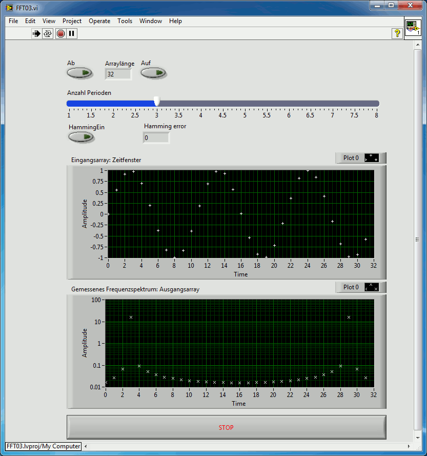

Gast #3150296
ich hänge mich mal an die Diskussion dran, da ich eine grundlegende
Frage habe:

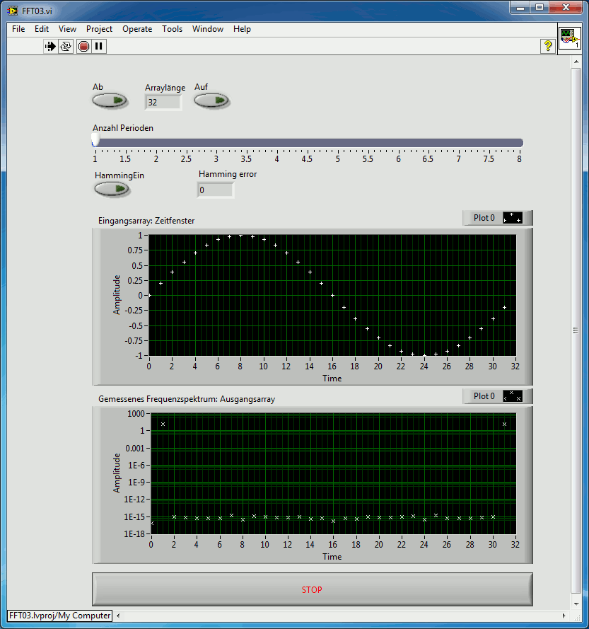

#3310818
Robert Kuhn schrieb:
> Eigentlich einfach: Es ist der Frequenzbereich 1/n  und (n-1)/n
Der erste Wert, den die FFT ermittelt, liegt üblicherweise bei 0 Hz!
Der zweite Wert bei N/T und der letzte dann bei (N-1)/T, die Anzahl der
Punkte ist N, T ist die Länge des Messintervalls.
Ich denke aber nicht, dass das den Fragesteller noch interessiert, die
Frage ist schon ein paar Monate her.
Persönliche Seite #3311207
Du meintest sicher 1/T?
Die mathematische Punkte sind ja N = 0 ... 1 (n-1) und die beiden ersten
damit (N=0)/T und (N=1)/T.
Was in dem Zusammenhang aber nochmal erwähnt werden sollte, ist der
Umstand, dass diese sich bei der FFT real ergebenden Werte
Repräsentanten eines Frequenzbandes sind.
Die erste FFT-Frequenz-Wert ist daher nicht die Frequenz 0 =
Gleichstrom, sondern beinhaltet einen gehörigen Anteil an geringen
Frequenzen, die bei der Berechnung dort hineingemappt werden.
Der echte Gleichanteil wird nur dann exakt erzielt, wenn eine unendliche
(oder in der Praxis "genügend hohe") Zahl an Punkten verwendet wird.

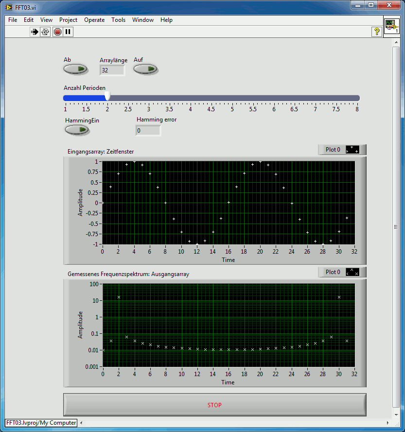

Gast #3317166
Meinst Du mit N die Punkte der Eingangsdaten oder der Frequenzen?
Üblicherweise gehen N Daten rein und M Daten raus, wobei N=M. Wegen der
Spiegelfrequenzen ist die obere Hälfte identisch. Also gilt M=N/2.
Wie passt das aber damit zusammen, dass die erste Frequenz 0 ist und die
letzte N-1? Die wären da dann nicht exakt symmetrisch zu einander, oder
nicht?
Bei einer 16fach FFT sieht das Spektrum in etwa so aus:
.0123456789abcdef.
.0123456776543210.
also voll Symmetrie. Dann kann doch die letzte nicht N-1 sein sondern N,
oder irre ich jetzt?
#3317414
Wenn man N Punkte im Zeitbereich hat und davon eine DFT bzw. FFT
berechnet, dann bekommt man auch N Punkte im Frequenzbereich.
Die obere Hälfte im Frequenzbereich ist spiegelbildlich, wenn das Signal
im Zeitbereich reel ist. Aber trotzdem hat man M=N Punkte im
Frequenzbereich.
> nicht?
Ja, das ist richtig. der erste Punkt im Frequenzbereich ist 0.
Der zweite Punkt ist bei 1/T, der letzte Punkt bei (N-1)/T, diese beiden
Punkte sind spiegelbildlich zueinander, genau so wie 2/T und (N-2)/T,
Durch die Abtastung ergibt sich ein periodisches Spektrum mit Periode N,
des Spektrum wiederholt sich also in beide Richtungen periodisch.
Das bedeutet, dass der Punkt N im Spektrum gleich dem Punkt 0 ist. Damit
hat man auch hier wieder eine Symmetrie, genauso ist der Punkt -1/T
gleich dem Punkt (N-1/t).
Nein, so sieht das nicht aus!

Hallo
Um herauszufinden, was die FFT liefert, habe ich im LabVIEW ein kleines
Spielchen gemacht:
Die FFT erwartet einen numerischen Array der Länge 2 hoch x (x:
natürliche Zahl). Das ergibt dann N Werte.
Die Routine liefert als Resultat einen ebensolangen komplexen Array. Wie
wir bereits gesehen haben lässt sich der Betrag der Frequenzanteile
mittels Pythagoras berechnen.
Die FFT hat ja keine Ahnung was beim Abtasten zeitlich geschah; sie
interessiert sich nur für die Fensterfigur, egal ob es um ns oder
Stunden geht.
Jetzt interessiert es mich aber, wo die FFT die Spektrallinie hinlegt,
wenn ich mit einer Sinuskurve daher komme.
Ergebnis:
Wenn ich eine einzige Periode in den Eingangsarray gebe, landet die
Spektrallinie im  Arrayelement 1 (Der Array beginnt bei Index 0).
Wenn ich drei Perioden in den Eingangsarray gebe, landet die
Spektrallinie im  Arrayelement 3.
u.s.w.
Das ist unabhängig von der Arraylänge, die muss einfach 2 hoch x sein.
Jetzt kann man ja die Zeit rsp. die Frequenz ins Spiel bringen.
Wenn das Zeitfenster 1s ist, dann habe ich mit einer Periode die
Frequenz 1Hz.
Weil ich weiss, dass im Element 1 des Spektrumarrays der Ausschlag zu
erwarten ist, habe ich somit die Skalierung der Frequenzachse.
Gruss Matoph
