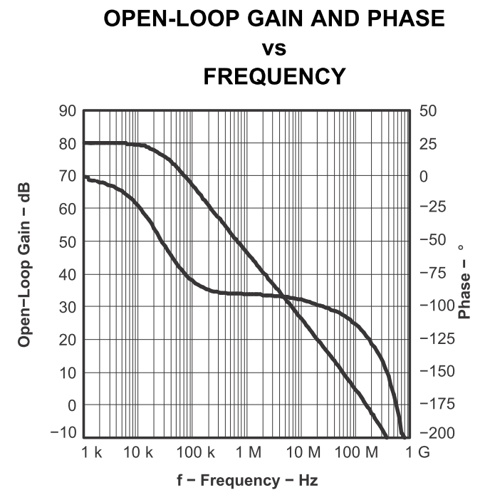

ich habe mal versucht, mit TINA die Leerlaufverstärkung des THS4631 zu
simulieren, aber das Ergebnis entspricht nicht dem des Datenblattes.
Vielleicht habe ich aber einen Fehler in der Simulation. Im Datenblatt
ist noch der Hinweis, das die Kurven bei G=2, T=25° und Rf=499R
aufgenommen wurden. Wie geht das dann für den open-loop, wo ich doch gar
keinen Widerstand rückgekoppelt habe?
Danke

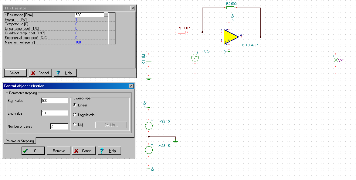

Das macht man auch anders. Man macht eine normale Gegenkopplung, die man
dann für hohe Frequenzen unwirksam werden lässt, aber die dennoch den
Gleichstromarbeitspunkt erhält. Siehe Anhang. Dort wird der eine
500Ohm-Widerstand bei der parametrischen Analyse von 500Ohm auf 1µOhm
gesetzt. Der Kondensator mit 1MF sorgt für die Gleichstromgegenkopplung.
Im Anhang sieht man, dass die Leerlaufverstärkung im Modell für f->0
unendlich wird, da stimmt was nicht.

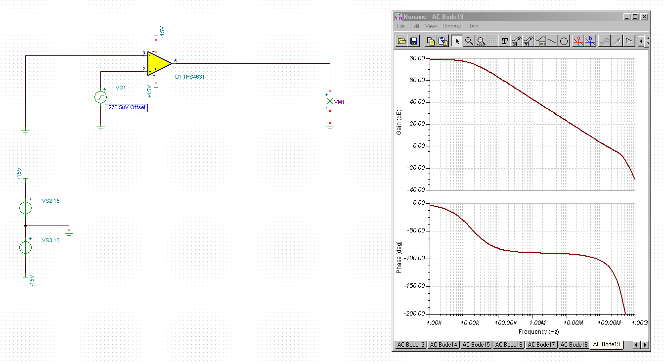

In deiner Schaltung oben wird der OPV durch die interne Offsetspannung
an den Anschlag getrieben, daher kann der nicht richtig verstärken. Wenn
du mal der Eingangsquelle eine Gleichspannung von 270,81µV mitgibst,
sollte sich der Ausgang nahe 0 einstellen und auch der richtige
Frequenzgang rauskommen.

Ich schrob 1MF=1MegaF und 1µOhm. Bei der Darstellung der
Leerlaufverstärkung interessieren Frequenzen weit unterhalb der ersten
Polfrequenz (hier 10kHz) nicht, weil die Verstärkung ab dort bis f=0
konstant ist. Wenn man einen so großen C einsetzt und den Widerstand
variiert, kann man mit der Änderung nur eines Werte zwischen der
Leerlaufverstärkung und der eingestellten Verstärkung "umschalten".

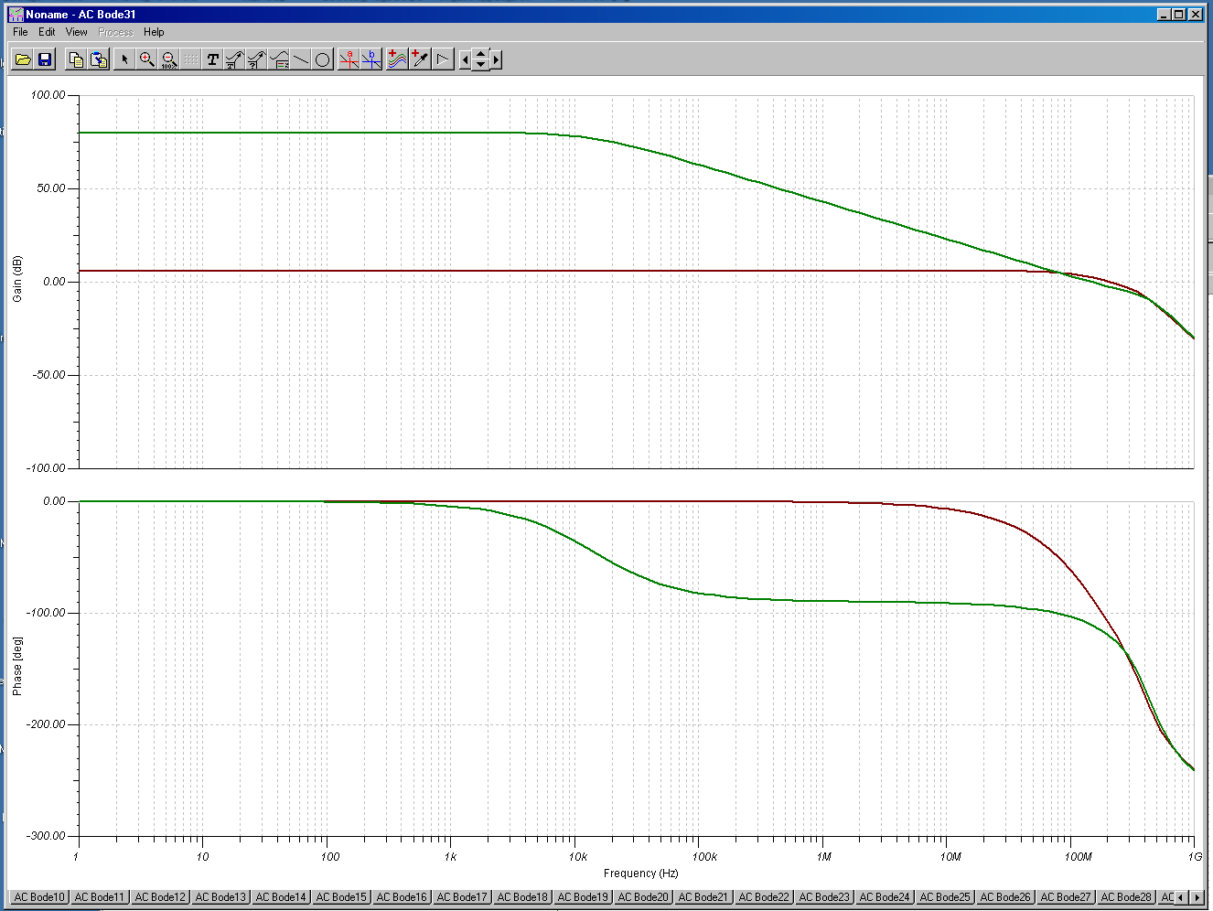

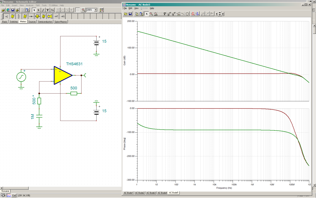

Ok. Ich habe gerade gesehen, dass Du einen Parametersweep gemacht hast
(*) und zwar für einmal 500R und einmal 1uR. Leider kann ich das
Ergebnis Deiner Simulation nicht nachvollziehen. Die erste Kurve
(R2=500R) stimmt mit dem überein wenn C kurzgeschlossen ist. Bei der
zweiten (R2=1uR) stimmt ab ca. 10kHz der Amplitudengang grob mit dem im
Datenblatt überein, aber der Phasengang ist m.M. nach falsch.

> Kannst Du mir das bitte nochmal genauer erklären?
Ist genau das was du im Absatz darüber geschrieben hast: Parametersweep
einmal mit dem "richtigen" R und einmal mit einem extrem kleinen Wert,
der eigentlich eine extrem große Verstärkung >> Leerlaufverstärkung
einstellen würde aber die Gleichstromgegenkopplung beibehält, damit sich
am AP nichts ändert. So spart man sich das Gefummel mit der
Offsetspannung.

Ich meine bei Deiner Simulation (grüne Kurve). Der Phasengang stimmt
nicht mit dem im Datenblatt überein. Da ist bei 1kHz die Phase knapp
unter 0° und die erste Knickfrequenz (ca. -45°) bei ca. 20kHz.

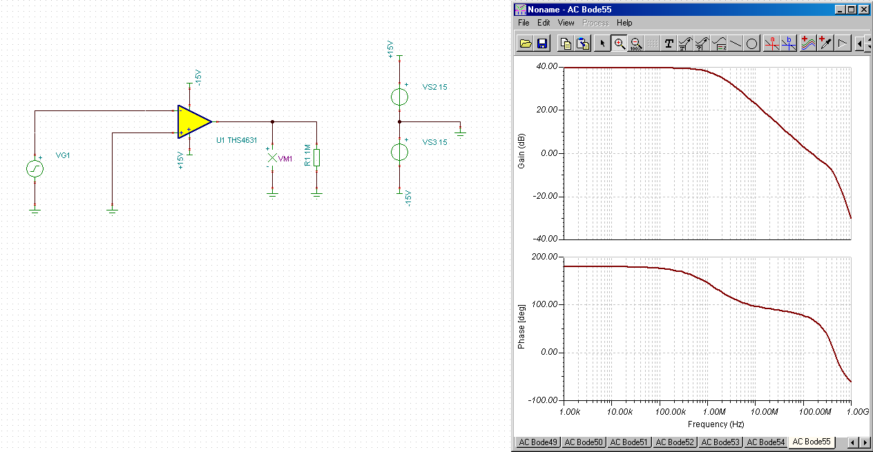

Ja klar, das leuchtet mir jetzt schon ein. Ich kann ja mit der
Verstärkung G=1+R1/R2 entweder R1-->oo oder R2-->0 gehen lassen. Ich
habe das nochmal für R1-->oo simuliert (Parametersweep 500R, 5MR im
Anhang)

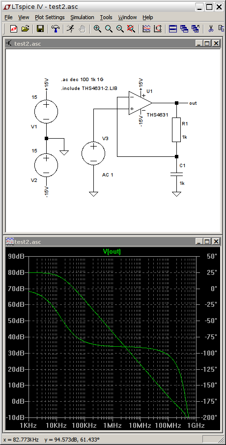

Ich hab den THS4631 genau mit deiner Schaltung 16.07., 16:38, simuliert:
1.Pol bei 2kHz. Was sind das nur für Modelle?

Also ich hab noch etwas mit dem Modell rumgespielt: Die
Leerlaufverstärkung ist ca. 60.000.000.000, ja 60 Milliarden. Sieht man
in DC-Sweep mit 270µV bis 271µV mit 10.000 Schritten. Offsetspannung ist
270,57µV. Wenn du die einstellst, bekommst du den gleichen Frequenzgang
wie ich oben. Die anderen Frequenzgänge ergaben sich durch mehr oder
weniger starke Übersteuerung.

Das TI-Modell vom THS4631 scheint irgendwie noch nicht ganz fertig zu
sein. Eingangsstufen, Stromspiegel und Ausgangsstufen sind aus JFETs und
BJTs aufgebaut, und für beide enthält das SUBCKT spezielle Modelle. Als
Strom- und Referenzspannungsquellen wurden entsprechende Spice-Elemente
verwendet, einige passive Bauteile modellieren das AC-Verhalten.
Allerdings wurden für die BJTs einfach die Defaultparameter von Spice in
die Datei kopiert. Diese gehen von einer Early-Spannung von unendlich
(bzw. 1GV) aus, womit der Stromspiegel in der Schaltung sehr hochohmig
wird, was zu einer entsprechend hohen Verstärkung führt.
Beim, JFET-Modell wurden zwar die Parameter modifiziert, aber gleich so
sehr, dass das Verhalten deutlich schlechter als in der Realität wird.
Das Ergebnis is ein Eingangsstrom von etwa 7nA, was für einen JFET-Opamp
viel zu hoch ist.
Nachdem ich in dem Modell ein paar Parameter modifiziert habe (s. Kom-
mentare in THS4631-2.LIB), sieht das Ergebnis schon sehr viel besser aus
(s. Anhang). Auch der Bias-Strom beträgt jetzt nur noch — wie im Daten-
blatt angegeben — 50pA.
