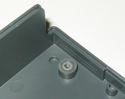

ich suche mindestens 4 (gerne auch 8) Gewindeeinsätze für ein
Kunststoffgehäuse. Ich suche etwas in der Art wie auf dem Bild gezeigt.
Das Innengewinde sollte M3 sein und der Außendurchmesser so klein wie
möglich. Die Höhe sollte maximal 4,5 mm betragen.
Die auf dem Bild gezeigten Gewindeeinsätze habe ich einmal aus einem
alten Notebook ausgeschlachtet. Leider ist das Innengewinde dieser
Einsätze zu klein.

von Guido C. (guidoanalog)
ich war heute bei dem Modellbauladen in meiner Stadt. Leider hatten die
auch keine geeigneten Gewindeeinsätze.
Michael B. schrieb:
> Besser passen könnten die hier:
> http://www.ebay.de/itm/Einpressmutter-M3-Messing-25-Stueck-/360402673473
Ich werde daher die von Michael vorgeschlagenen über eBay bestellen.
Diese werde ich dann einkleben. Wie Ihr im angefügten Bild sehen könnt
wurden die M3-Schrauben bisher direkt in den Kunststoff geschraubt.
Vermutlich ohne vorher ein Gewinde zu schneiden, dann wie ich gerade
beim Fotografieren entdeckt habe ist die Kunststoffbuchse bereits
eingerissen.
Vielen Dank für Eure Unterstützung.
Mit freundlichen Grüßen
Guido
von Arno Nyhm (Gast)
Nunja, eine M3-Schraube mag da irgendwie reinpassen - aber gedacht sind
diese Befestigungsbuchsen eher für selbstfurchende Kunststoffschrauben
(im Datenblatt ist die passende Norm erwähnt, wenn es die
Bopla-Gehäusereihe ist von der ich ausgehe, dass sie es ist).
