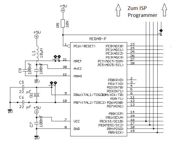

ich habe einen neuen Programmer und programmiere seitdem mit avrdude,
angestoßen im ProgrammersNotepad.
Seitdem ich jedoch den neuen Programmer habe, läuft der yC nur mit
komplett angesteckten Programmer (PC---Programmer---yC), oder wenn er
komplett abgesteckt ist vom Atmega...
Wenn ich ihn jedoch vom PC abstecke (Programmer---yC) bleibt der yC
stehen!!!
Wodran kann das liegen?
Um diesen Programmer handelt es sich:
http://www.avr-programmer.com/usb-isp/
Angeschlossen habe ich ihn wie im Anhang zu sehen...

Der USBisp wird über USB mit Spannung versorgt. Trennst du den USBisp
vom Rechner gibts auch keine Betriebsspannung für den USBisp. Nun zieht
die Schutzdiode im Controller den Programmers deine Reset Leitung nach
unten. Fertig ist der Dauer-Reset.

Wenn ich den PC abschalte bzw. den USB-Stecker ziehe, hat der Progger
kein Vcc mehr. Wenn dann die Steuerleitungen von ISP auf 1 sind, wird
der Progger noch über die Schutzdioden mit VCC aus dem target versorgt.
Wenn alle Steuerleitungen (SCK,MO,MI) auf 0 sind oder hochohmig, bleibt
auch Vcc des proggers auf Null. Dann geht der Pegel des reset wegen der
Schutzdiode im Kontroller auf 0,7V und das target bekommt ein
reset-Signal.
Abhilfe: Diode von +5V des Programmiersteckers zum Vcc des proggers,
sodass dieser vom target her versorgt werdden kann. (sehr oft haben die
progger einen jumper, um das target vom Progger aus zu versorgen. Dort
anstatt des jumpers eine entsprechend gepolte Diode einsetzen)
           jumper oder Diode
Vcc ---------o--<----o------- Vcc
(progger)                    (Target)
Besser ist es, in den Stromweg noch etwa 220 Ohm zu legen, in reihe zur
Diode. Sonst wird der abgeschaltete PC aus dem Vcc des target mit Strom
versorgt, das könnte das target überlasten oder die USB-Schnittstelle.

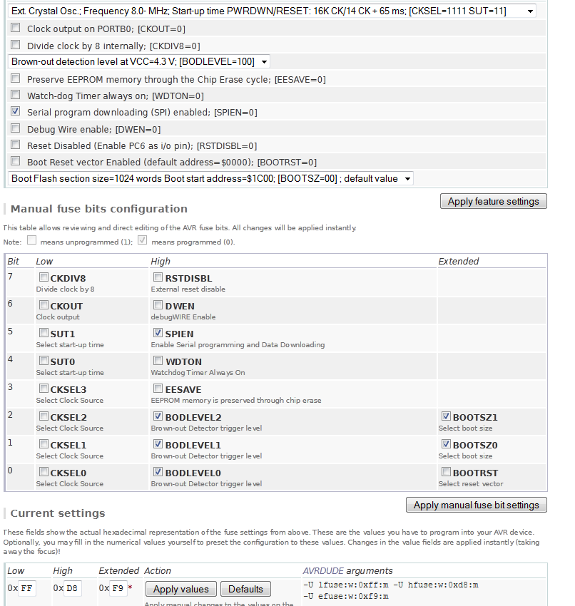

Kann auch ein zu langsamer Anstieg der Spannung sein.
BOD aktivieren, 100n von Reset nach GND können helfen.
von Markus P. (sebastianwurst)
Bodlevel habe ich jetzt 0,1, und 2 aktiviert. Hat kein Unterschied
gebracht, ich mach mal den C an Reset...
