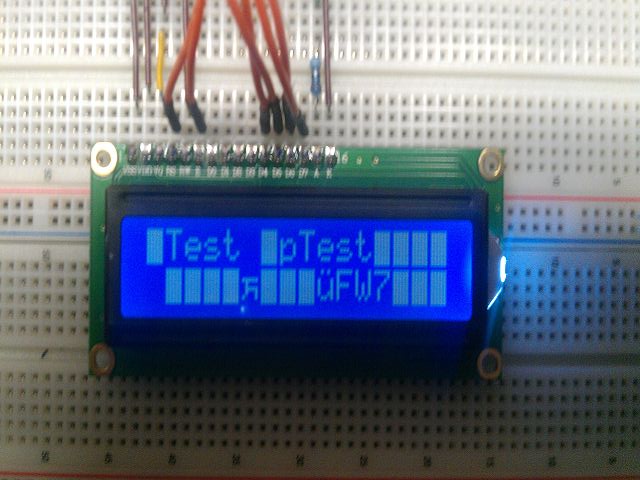

Habe ein LCD 16x2 an einem Atmega8 über das STK500 angeschlossen.
Verwende die Beispielprogramme aus dem AVRGCC Tutorial. Hatte vor ein
paar Monaten schon mal ein LCD 16x2 an einem Atmega8 und dem AVRISP MKII
betrieben das auch super funktionierte. (mit dem gleichen
Beispielprogramm aber AVR Studio 4)
Bin jetzt auf das STK500 und AVR Studio 6 umgestiegen und jetzt
funktionierts nicht so wie ich will... wie so oft :-)
Habe ein Bild angehängt wo normalerweise nur in der ersten zeile "Test"
und in der zweiten Zeile auch "Test" angezeigt werden soll. Bei jedem
Reset wird ein anderer Text angezeigt und manchmal auch gar nichts. An
was kann das liegen.
Habe alle Anschlüsse vom Display überprüft und es liegt kein Kurzschluss
vor.
Dominik
Gast #2757939
Hast du an dem Beispielprog nur die eine Stelle von 'Hello World!' in
Test geändert? Und schau mal, ob du nicht noch irgendwelche Delays oder
Befehle anpassen musst.
Gast #2757950
Ja hab nur die Stelle von "Hello World!" in "Test" geändert.
F_CPU 3686400 muss ich nicht ändern wenn ich keinen externen Quarz
benütze oder? Mein ISP Clock ist auf 113,92kHz eingestellt.
Gast #2757962
Wenn ich kein externes Makefile benütze dann muss ich doch auch nicht
dies anhängen oder? (MCU=atmega8) Das macht doch AVR Studio beim
erstellen von einem Projekt selber.
Was ist hiermit gemeint?
//    lcd-routines.c in SRC = ... Zeile anhängen

#2758006
Hast du die Leitungen für das LCD auch an die richtigen Pins
angeschlossen? Wichtig ist, dass sie am selben Port hängen, wenn du den
Queltext nicht veränderst.
Schau vor allem, ob der R/S Pin deines Displays richtig verbunden ist.
Gast #2758027
Ja hab sie am PortD wie im Tutorial angeschlossen.
Habe auch gerade alle nochmal nachgemessen und keinen Fehler gefunden.
Werde jetzt nochmal ein neues LCD ausprobieren und schauen ob sich was
ändert.

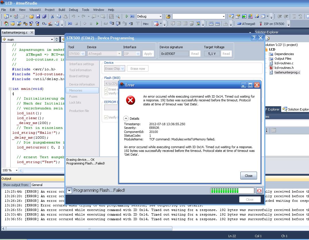

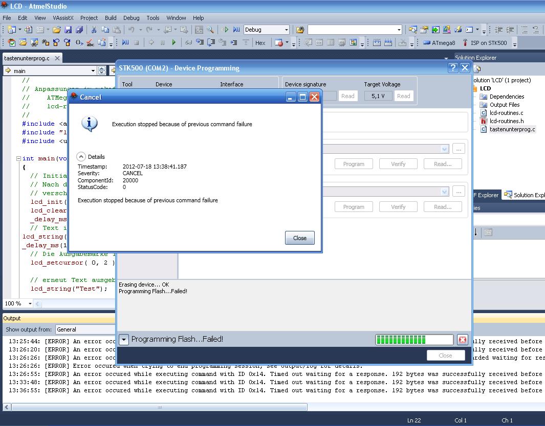

Gast #2760323
Hab jetzt das STK500 einmal an meinem alten PC über rs232 kabel und
nicht am laptop über usb to serial prolific adapter angesteckt und wenn
ich jetzt die Hex datei auf meinen mikrocontroller übertragen will
bekomm ich zwei Fehler die ich mit dem gleichen Programm am Laptop nicht
hatte.
Gast #2763489
So jetzt hab ich mal mein Programm mit dem AVR ISP MK2 übertragen und
siehe es funktioniert... :-) Muss ich irgendwelche fuses,... beim stk500
ändern damit es funktioniert?
Irgendwelche ideen?
