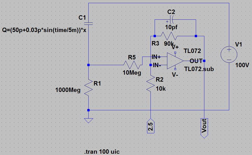

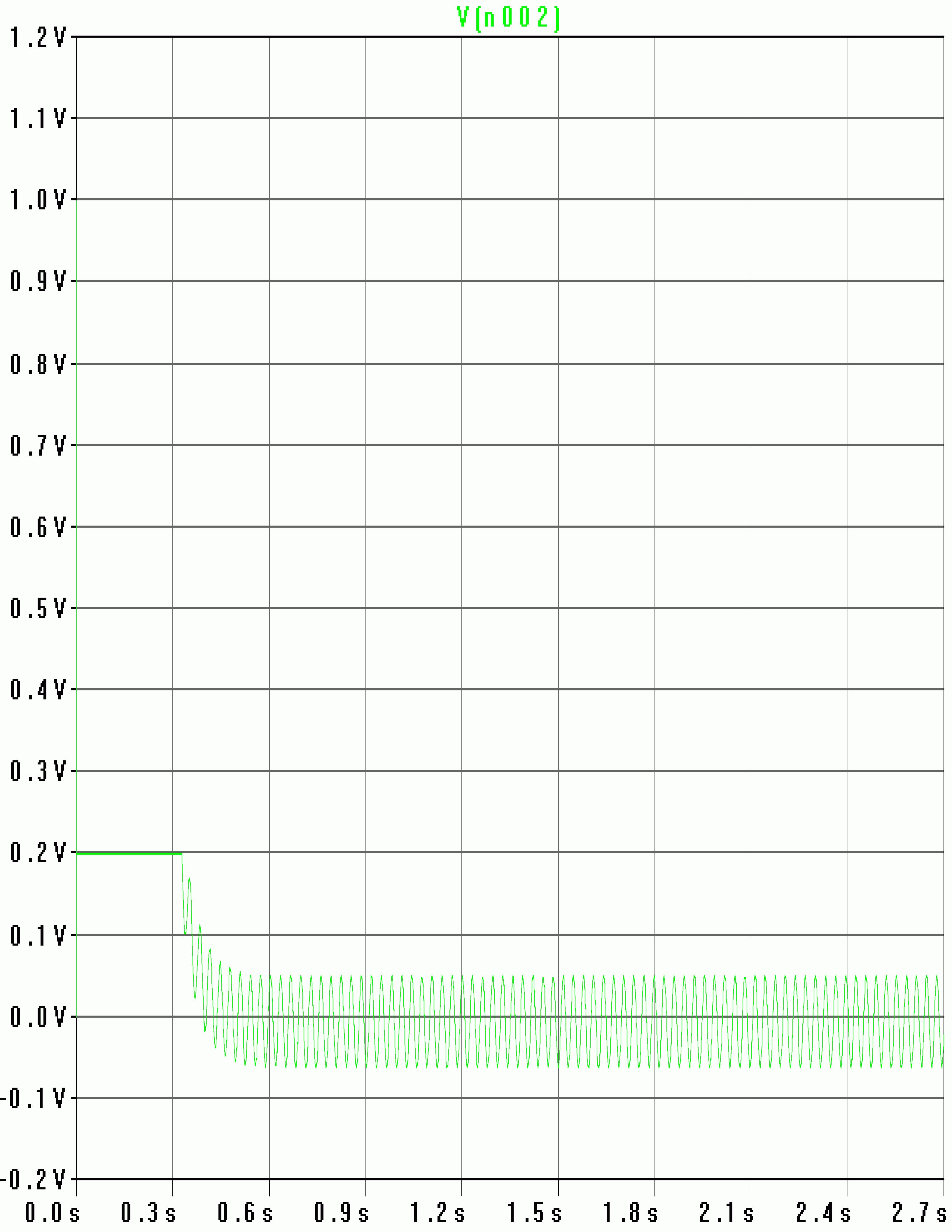

So das ist die Schaltung.C1 ist ein art Kondensatormikrofon und ist
Zeitabhängig,daher die Gleichung die sagt dass seine Kapazität um 0.03pf
variiert.
So weit ich verstanden habe bildet C1 mit R1 einen Hochpass.
R5 schützt den TL072.C2 sorgt für eine Glättung der Amplitude und ist
eigentlich nicht so wichtig.
R3 und R2 bestimmen die Verstärkung die hier 10 beträgt.
Der TL072 ist hier eigentlich falsch.Ich werde den CA3140 benutzen aber
auf LTspice zeigt er mir ganz andere Ergebnisse und ich bin mir sicher
dass es nicht an der Schaltung liegt.Mit dem TL072 bekomme ich bis jetzt
was ich eigentlich bekommen sollte.
Ich hab nachgefragt und gesagt bekommen das die 2,5V an R2 angehängt
werden sollen.
Aber es fehlt noch irgendwas aber ich weiss nicht was und wie es geht.
Ich weiß aber dass ich bei Ue=0 Ua=2,5 bekommen soll,dann bei Ue=0.1V
soll Ua=4 sein und bei negativer spannung bzw Ua=-0.1 sollte Ue=1V.
Danke für die Hilfe

von Kai K. (klaas)
>naja hatte schon nen anderen Beitrag mit Schaltplan und alles.da hat
>aber bis jetzt keiner reagiert.
Wahrscheinlich, weil in deiner Schaltung beim Einschalten 100V am
Eingang des TL072 ansteht...
Erzähl doch einfach mal was über dein Projekt. Wie groß ist C1? Was sind
da für Signale? Und und und...

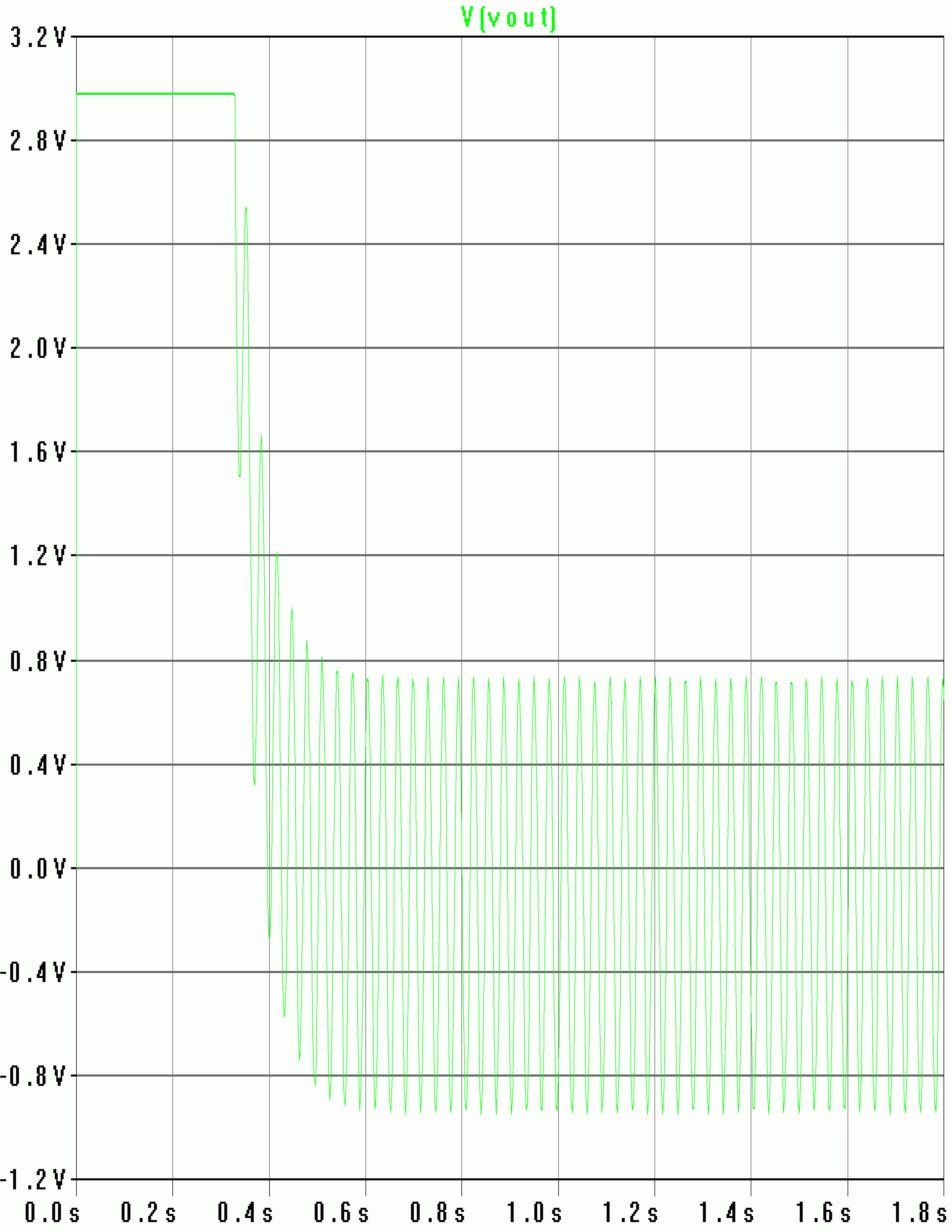

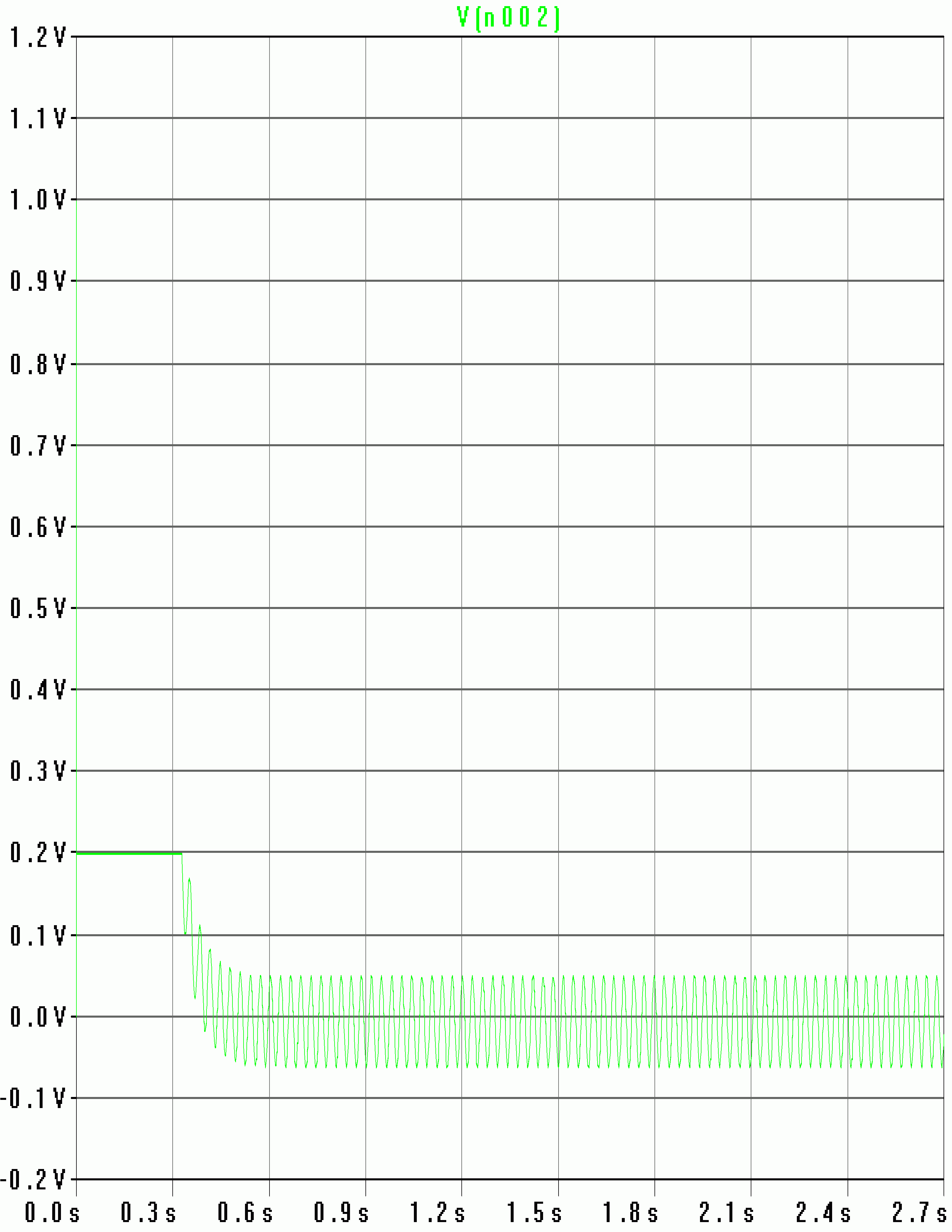

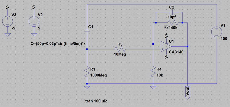

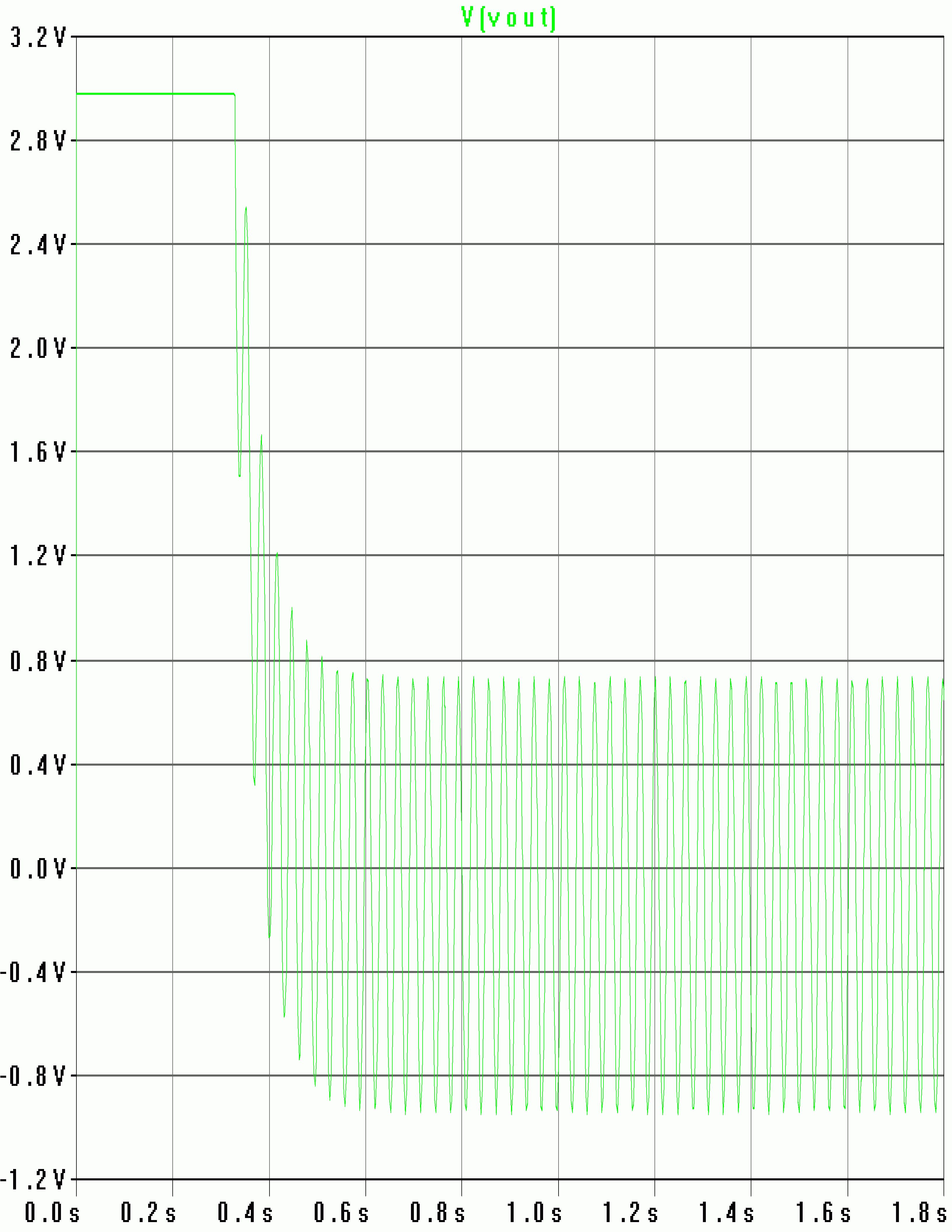

von Sa L. (seh)
> Warum der CA3140 in LTSpice nicht geht ist mir schleierhaft.
> Ist sowieso nicht mein "Standard-OP"....
Es geht jetzt,die Schaltung habe ich jetzt hochgeladen.und die dazu
gehörige Ue und Ua Kurven.

von Sa L. (seh)
Es steht ein ein Widerstand mit R=10Meg dazwischen
alles ist schon oben genau beschrieben.
Ich fasse es dir aber gerne kurz zusammen.
C=50pf und ist ein zeitabhängiger Kondensator,dh die kapazität variiert
+- 0.03pf.
ansosnten ist es ein elektrometerverstärker mit Verstärkung 15.
Und was ich nicht hinkriege oder nicht verstehe ist folgendes:
Was soll ich tun damit ich bei Ue=0 eine Ua von 2,5V bekomme?Und wie
siehts in der Schaltung aus?

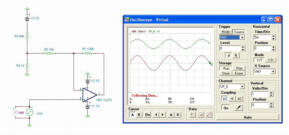

von Kai K. (klaas)
Keine gute Methode...
Im Anhang ist eine Möglichkeit gezeigt. Habe ich auf die Schnelle
simuliert.
von Sa L. (seh)
> simuliert.
Danke ich probiere es mal aus
