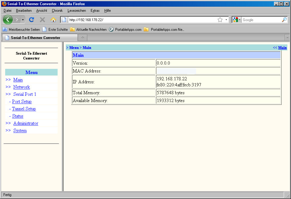

Gast #2762231
gut, ich sehe ein das es ohne Linux Grundlagen nicht geht, wird das
nächste Projekt. Heute habe ich den Xport Pro das erste mal
eingeschaltet, um ihn über den COM-Port-Redirector anzusprechen. Was
mich verwundert ist, dass der DeviceInstaller den Xport Pro nicht
findet. Über das WEB läßt er sich ansprechen, siehe Anlage. Ist das die
übliche Startseite?
Gast #2762486
die Antwort habe ich bereits auf der Lantronix Homepage gefunden:
"I have a Lantronix Linux-based device server and DeviceInstaller can't
find it.  How can I proceed?
The current version of Device Installer does not support Linux based
Device Servers like Xport-Pro-Linux, Matchport-AR-Linux, EDS1100-LNX and
EDS2100-LNX.
To assign these devices an IP-address please see chapter 3 "Target
Setup" of the Linux SDK Quick Start Guide."
Mir war das allerdings vor dem Kauf nicht bewusst, sonst hätte ich mich
für die andere Version entschieden.
Somit hat sich das Thema Xport Pro erstmal erledigt.
