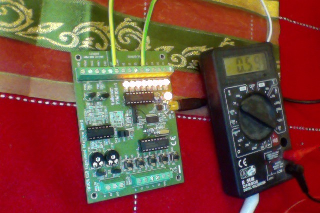

Gast #2975237
danke Hubert g
die leuchtdioden leuchten.
es handelt sich um velleman pvm110n-1
 ich messe von High zustand gegen Masse 590 mv
muss sagen dass ich kein progrmmierer bin und will mich reinhengen.
aber normal wenn die Open kollektor Ausgang auf high geht muss doch 5
volt zeigen.
hier ein Bild noch.

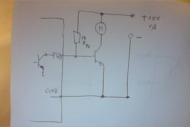

Gast #2975978
hallo hubert G
ich habe die Dig ausgeänge hingekrigt.
opencollektor hig = nahe 0 volt war sehr guter antwort.
nun wollte ich über die PWM analog ausgang einen Gleichstrommotor
steuern.
bin nicht weiter gekommen.
die Ausgangssignale an der Oszi zeigen -8 mv bis - 300 mv
gibt es eine Beschaltungsbild für PWM Ansteurung?
ich muss die Plattine schritt für schritt checken.
danke
Gast #2981272
hallo hubert G
jetzt läuft der Motor allerdings habe ich Analog ausgang direkt an Basis
von Leistungstransistor gehängt und ich kann den motor gut steuern.
ich glaube die Taktfrequenz (46 kH) von pwm zu hoch ist und der kleine
gleichstrommotor 10 vo 2 A spricht nicht so gut daraf an.
kann man die Taktfrequenz im Programm ändern? auf 500 Hz
wenn es nicht geht werde ich es mit einem Zähler probieren die Takte
hinunter zu zählen.
hast eine bessere Idee.
danke
#2981309
Die PWM-Freqenz ist sicher nicht zu hoch.
Aber du kannst an den PWM-Ausgang nicht so ohne weiteres einen
Leistungstransistor hängen, wie es auch bei den Digitalausgängen nicht
geht.
Schau dir mal die Schaltung von dem Board an, dann sollte dir einiges
klar werden.
