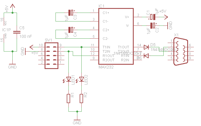

ich wollte mir eine Schaltung bauen sodass ich per rs232
(Nullmodemkabel) das UART eines ATMegas bedienen kann, ich habe mich
eigentlich an die Vorlagen gehalten (bis auf die Leds), leider
funktioniert die Schaltung nicht, erkennt jemand den Fehler? Wäre über
Hinweise dankbar!
Grüße aus Berlin.

1. Wie groß sind R1 und R2? Wie sehen denn die Pegel SV1.9
   und SV1.7 aus, können der AVR und der MAX den Strom der
   da fliesst überhaupt treiben?
   -> Ich würde die LEDs weglassen
2. Wozu brauchst du die Diode zwischen dem MAX und dem SUBD-9
3.  Wird der AVR auch mit +5V versorgt? Wenn das AVR-Board mit +3.3V
    läuft hast du etwas wenig Pegel am MAX (sollte aber gehen), machst
    dir aber den RX-Pin vom AVR kaputt.
4.  Baudraten und Frame-Formate stimmen?

SV1.9 = 0.0V
SV1.7 = -0.08V (?)
Die Dioden werde ich nachher mal Brücken, mir war so als hätte ich
gelesen das es besser sei sie drin zu haben.
+5V liegen an
Baudrate und Framework sollten passen, mich wundert es halt das SV1.7/9
keine brauchbare Spannung ausgibt.

Ich habe grade noch einmal was nachgemessen und jetzt bin ich total
verwirrt.
am MAX232 PIN13 liegen ~11V an
am PIN14 ~9,5V
am PIN9/10 liegen ~5V an, aber das ist doch widersprüchlich oder?

So also die Dioden sowie Leds sind raus und Sub-D hat auch Masse
bekommen, trotzdem messe ich nur die oben erwähnten Spannungen, müsste
sich nicht auch schon der Pegel and den OUTs ändern wenn ich z.B. eine
Datei per rs232 sende?
> am PIN14 ~9,5V
Ich finde es auch seltsam, dass da Wechselspannung anliegt...
Seis drum. Mach mal erst den 1. Schritt: kontrollier deine Hardware!
Verbinde mal Pin 2+3 im X1 Sub-D Stecker.
Und dann klemmst du das Messgerät zwischen Pin 7 und Pin 8 vom SV1.
Und dann legst du am Pin 9 vom SV1 mal 5V (Pin 10 SV1) und mal GND (Pin
8 SV1) an.
Was kommt am Messgerät an?
BTW: am SV1 ist da genauso wie am X1 an RXD und TXD natürlich /sonst
nichts/ angeschlossen.
