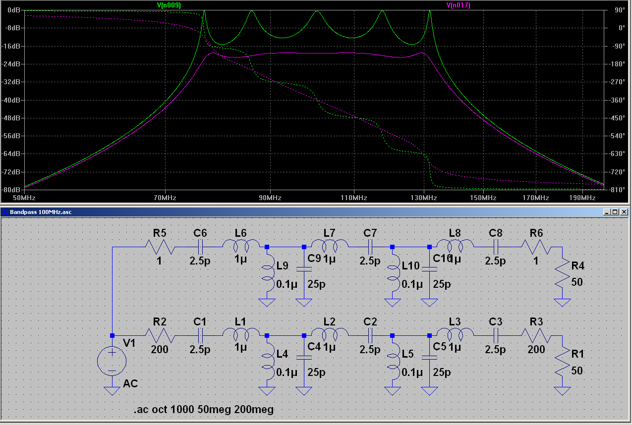

Hallo allerseits,
ich versuche gerade einen Bandpass 100MHz durch wildes probieren zu
dimensionieren. (LT-Spice)
Die Topologie habe ich aus einem ausgebauten Filter vom Schrott
abgezeichnet, siehe das JPG-Bild.
Leider finde ich nicht so recht einen Kompromiss zwischen Welligkeit und
Dämpfung im Durchlassbereich.
Wie macht man das richtig?
Gibt's da ein gutes Buch zu?

Naja eigentlich ist das erst einmal recht easy: entweder rechnest du dir
alles mit der hand am arm durch oder du nimmst einfach ein filtertool.
da gibst du einfach deine eckdaten ein und du bekommst das fertige
filter ausgespuckt
Gast #2759862
Ganz einfach geht es mit einem Hochpass bis in die Nähe der unteren
Übertragungsfrequenz, gefolgt von einem Tiefpass ab der oberen Frequenz.
Nachteil dabei: höhere Einfügungsdämpfung
Vorteil: Einfache Rechenprogramme mit beliebiger Flankensteilheit füt HP
und TP
Gast #2760602
Hallo Peter,
gute Bücher zum Filterdesign gibt es eine ganze Menge.
Die Bibel: 'Anatol Zverev, Handbook of Filter Synthesis',
ISBN: 0-471-74942-7.
Das ist eine Anschaffung fürs Leben! High Level, viel Mathe
aber auch für einen Fachfremden (wie mich) alles nachzuvollziehen,
wenn man sich schon ein bisschen mit Filtern beschäftigt hat,
und in der Lage ist, mit einem technisch-wissenschaftlichen
Rechner umzugehen.
Auch Googeln hilft weiter!
Andere Möglichkeit:
Für die Praxis, zerre dir das mal runter:
http://tonnesoftware.com/elsie.html
Damit kannst du mehr machen als du dir vorstellen kannst.
Die Theorie dazu kannst du dann im Zverev nachlesen.
Das mal vorab.
Du hast vergessen, das Putztuch für die Glaskugel mitzuliefern!
Deine angefügten Bildchen sind ja nett; war es das, was du wolltest?
Es fehlen Angaben:
Mittenfrequenz, Bandbreite, gewünschte Selektion, uvam...
73 Wilhelm
