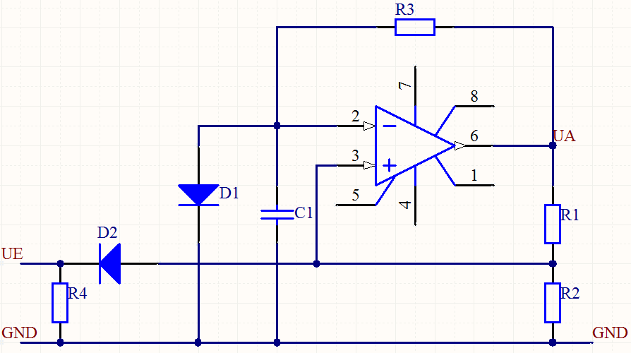

Moinsen an alle,
ich bräuchte mal dringend eure Hilfe.
Und zwar muss ich wissen, wie ich die Widerstände R1 und R2 im
angehängten Schaltplan am besten dimensioniere. Falls es von Bedeutung
ist: Der OP wird ein TL072C sein, da ich zwei dieser Schaltungen auf
engstem Raum unterbringen muss.
C1 und R3 kann ich dann schon selbst errechnen, wenn ich R1 und R2 weiß.
Zweck der Schaltung: Es soll ein zu kurzer Tasterimpuls verlängert
werden, damit das Gerät überhaupt auf den Druck desselben reagiert.
Auf die Gefahr hin, dass sich einige über mein in Deutschland noch recht
umstrittenes Hobby auslassen, erspare ich euch weitere Details.
Danke im Voraus.
P.S.: Die Sufu hat mir keine Antwort auf meine Frage geliefert, sonst
hätte ich diesen Beitrag nicht verfasst!

Weil ich davon 2 Stück bräuchte um beide Schaltungen zu bauen. Der TL072
hat 2 OPs und deshalb kann ich 2 Kippstufen mit 1 IC bauen.
Wie gesagt, ich muss die beiden Schaltungen auf engstem Raum
unterbringen, da wäre die Realisierung mit 2 ICs eher contraproduktiv.
>unterbringen,
Wie eng?
Es gibt den NE7555, das sind zwei in einem Gehäuse. Es gibt sie in SOIC.
Deine ganzen Widerstände und Dioden brauchen auch Platz.
Gast #2759983
Hallo Dominik,
Du kannst auch den 556 als Doppeltimer verwenden.
Noch einfacher ist der 4047, weil nur ein R und ein C die Zeit
bestimmen.
Stefan

Ginge auch der TLC556CN? Den haben wir nämlich da.
@ Falk:
Ich habe bereits eine sehr kleine Schaltung mit Lochmaster aufgebaut, 16
Löcher breit, 7 hoch. Das entspricht etwa 4,0 x 1,7 cm. Für noch
kleinere Schaltungen bin ich jederzeit offen.
Das einzige Bauteil, das den Alternativvorschlägen ähnelt, ist unser
TLC556CN. Wenn der nicht geht, muss ich beim TL072C bleiben, denn ich
will nicht extra neue ICs bestellen müssen.
#2760025
Für mich wäre die einfachste Lösung, einen ATtiny13 zu programmieren.
Man hat keine externen Komponenten.
Die Pulsdauer ist unabhängig von der Eingangspulsdauer.
Man hat ein definiertes Einschaltverhalten.
Man muß die Zeiten nicht berechnen, sondern schreibt sie einfach im
C-Programm hin.
Man könnte zusätzliche Totzeiten, Entprellzeiten programmieren, der
Funktionalität sind keine Grenzen gesetzt.

Helmut Lenzen schrieb:
> Dominik schrieb:
> 4 x 1.7 cm boh ist die Schaltung gross.
> Da bau ich dir 4 x CD4538 in SMD + Rs und Cs drauf = 8 Monoflops.
Ok, ich hätte erwähnen sollen, dass ich nicht die Zeit und Lust habe,
eine SMD-Platine dafür zu entwerfen und auf deren Herstellung zu warten.
@Peter
Programmieren will ich dafür auch nicht.
Da scheinbar auch der TLC556CN geht, werde ich wohl darauf
zurückgreifen. Vielen Dank für alle Antworten.
