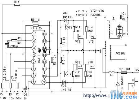

Guten Tag,
in meinem Projekt geht es um eine Testbox die Spannungsversorgung für
verschiedene Akkuschrauber liefert.
12V , 9,6V , 7.2V und 3,6V brauch ich als Ausgang. - Max. 30A
Hab diesen Schaltplan gefunden (siehe Anlage).
Werde dafür ein Industrienetzteil benutzen mit 12V/27A - 324W...
Mit einem Drehschalter möchte ich die Verschaltung am TL ändern, damit
ich die verschiedene Spannung an der PWM einstellen kann.
Würde das mit so einer Verschaltung des tl494 funktionieren und kann ich
einfach mit ein paar Veränderungen an den R`s und C`s beim TL die
Spannungen einstellen?

von Philipp M. (pm_siggi)
Diese Schaltung liefert so, wie ich das auf den ersten Blick erkenne
230V aus 12V und nicht umgekehrt.
Phil

von Timo (Gast)
Der Hohe Strom kommt, weil die Box für eine Kalibrierstelle ist. Dort
wird der Drehmoment der Schrauber getestet.
So wie ich das sehe, ist Ue 230V wird transformiert auf 24V -
Mittelanzapfung 12V oder? Anstatt diesen 24V Trafo mit Mittelanzapfung
würde ich das Industrienetzteil mit 12V nehmen.

von ar (Gast)
>So wie ich das sehe
timo sieht falsch und verwechselt Ein - mit Ausgang...
von Timo (Gast)
okay nach längerem hingucken seh ich es auch... den Trafo 12V/220V
brauch ich ja nicht, wenn ich den weglasse sollte es trotzdem
funktionieren ?
Setze dich mal mit mehreren Schaltungen zum TL494 auseinander. Dann
führe dir die Grundlagen von Schaltnetzteilen bzw. Reglern zu. Da wirst
du schnell erkennen, dass du auf dem falschen Dampfer bist. Das was die
da hast ist ein Wandler von 12V auf 230V. Die 230V sind die
Sekundärseite. Die Mosfets steuern vom TL494 gelenkt die beiden
Windungen mit Mittelanzapfung im wechsel an und erzeugen so auf der
anderen Seite (230V Ausgang) eine Rechteckspannung.
In deinem Fall würde man z.B. einen Step Down regler nehmen, welcher
dann Regelbar ist. Aber für 30A wirds ne, für einen Bastler ders noch
nie wirklich gemacht hat, dicke Nummer. Ich empfehle Datenblätter und
Erklärungen zum Step Down. Da stehen oft auch Formeln zur berechnung
usw. drin.

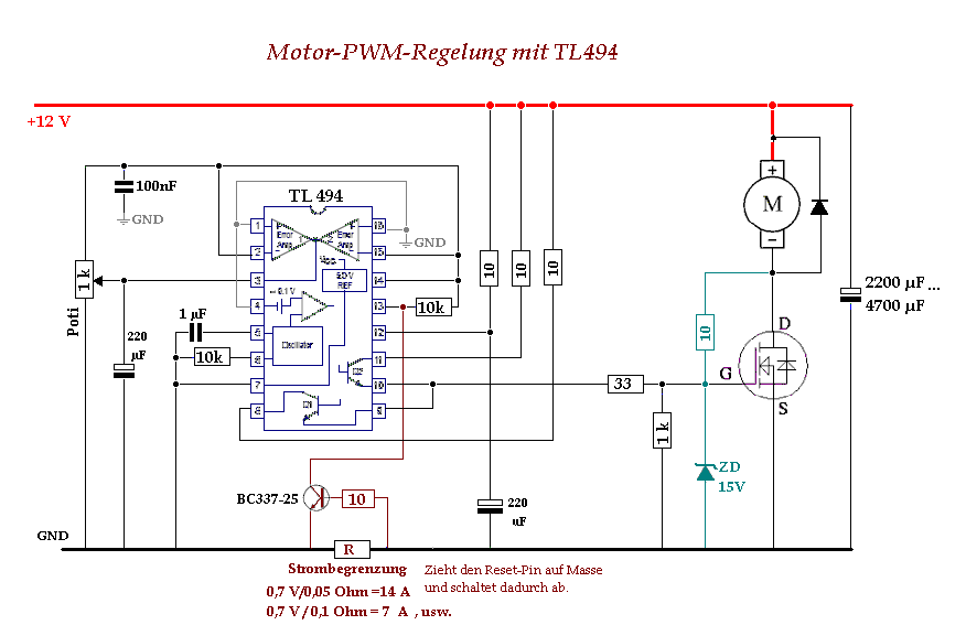

von Timo (Gast)
Habe noch sowas gefunden... (siehe anlage)
Strombegrenzer anpassen, dickere mosfets einbauen... dann sollte es doch
funktionieren..^^
Du verstehst glaube ich die Problematik nicht.
Das was bei einem Schaltnetzteil rauskommt ist wunderbare
Gleichsspannung (Siebung sei dank). Du würdest das Gerät nur stumpf an
und ausschalten (PWM eben). Direkte PWM als Spannungsversorgung kann ich
nicht empfehlen. Die Steuerungselektronik kann sich da zickig haben. Dem
Motor bei deiner Motorreglerschaltung da oben ist das ja wurst. Und
einfach nen Dicken C ranpacken, wird dir keine Freude bereiten.
