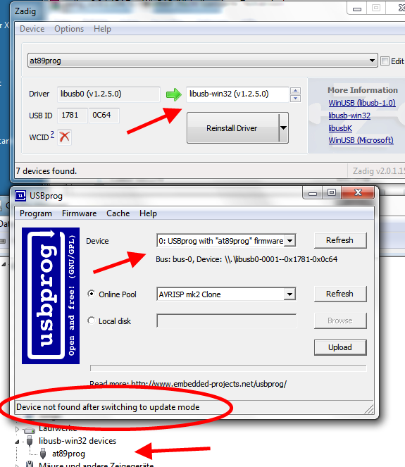

Ich habe heute ein USBprog Modul von embedded projects
(http://shop.embedded-projects.net/index.php?module=artikel&action=artikel&id=10)
bekommen. Ich möchte das Modul vor allem zum Programmieren von XILINX
CPLDs verwenden.
Offensichtlich war bei dem Modul die Firmware als AVRISP mkII Clone
installiert, als solches wurde es beim ersten Kontakt mit meinem Rechner
(Win7/64bit SP1) erkannt. Leider wurde das Modul aber zunächst nicht in
der zugehörigen Software USBprog erkannt. Nach einigem Gefummel habe ich
es mittlerweile geschafft, einen entsprechenden Treiber mithilfe das
Programms Zadig (Tipp von hier:
http://www.usbprog.org/index.php/H%C3%A4ufige_Fragen) zu installieren,
jetzt erkennt die Software das Modul auch. Nachdem das Übertragen einer
Firmware ("at89prog") auf das Modul offensichtlich einmal halbwegs
geklappt hat, kann ich nun aber keine Firmware mehr aufspielen. Das
anhängende Bild zeigt das Problem. Das Modul mit der Firmware wird
erkannt, bei jedem Versuch eine andere Firmware hochzuladen kassiere ich
aber die Fehlermeldung "Device not found after switching to update
mode". Unter ubuntu 12.04 habe ich exakt das gleiche Problem.
Ich hab keinen Schimmer wie ich von hier aus weiter machen kann, um das
Problem zu beheben. Hat jemand eine Idee/ einen Tipp?
Vielen Dank!
Johnny
Gast #2760549
Nachtrag:
hier ist übrigend das mitgeschriebende LOG-File:

Gast #2760737
Ich habe mir geholfen indem ich den Bootloader neu gebrannt habe.
Allerdings tritt nach einigen Firmwarewechseln die gleiche Problematik
wieder auf. Ich habe noch keine Systematik entdeckt. Ich muss mich ein
wenig zurückhalten, meiner Frustration hier nicht durch vorschnelle
Urteile Ausdruck zu verleihen :-). Auf jeden Fall bin ich mit dem Modul
bisher nicht sonderlich glücklich...
Gast #2761157
Aufgrund des angegebene Links in deinem Post, geht es um die neue
Version USBprog3.3 ? Da ich über diese Vers. keine Informationen habe,
muss ich von den Andern ausgehen.
Bei der Version USBprog3.1 muss bei jedem Firmwarewechsel bei Jumper J3
Pin2 und 3 verbunden werden und zwar im spannungslosen Zustand. Nach dem
Wiederverbinden blinkt die rote LED und in der Device-Box ist keine
Firmware mehr verzeichnet. Nun kann ein Upload problemlos durch geführt
werden. Anschliessend USB-Verbindung wieder trennen und Brücke bei J3
entfernen. Nach dem Wiederverbinden sollte die neue Firmware erkannt
werden.
Hans Peter

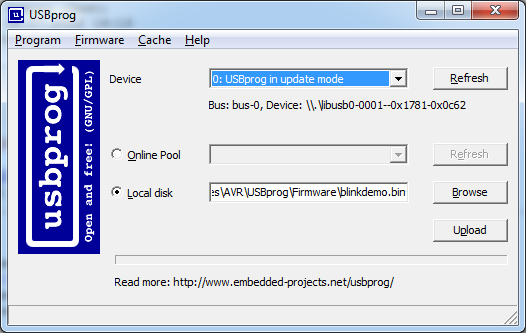

Gast #3144345
Verwende einen USBprog 3.0. Hatte ebenfalls die Meldung "Device not
found after switching to update mode usbprog". Habe dann nochmals das
oben bereits erwähnte Programm zadig.exe gestartet und dann für den
USBprog der im Updatemodus konfiguriert war (Pin 2 und 3 von Jumper 3
verbunden) ebenfalls einen Treiber (in meinem Fall libusb0 1.2.6.0)
installiert. Und siehe da: nach dem Starten von USBprog GUI tauchte in
der Deviveliste "0: USBprog in update mode" auf. Danach klappte auch das
Upload der Firmware.
