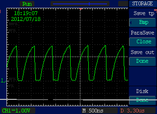

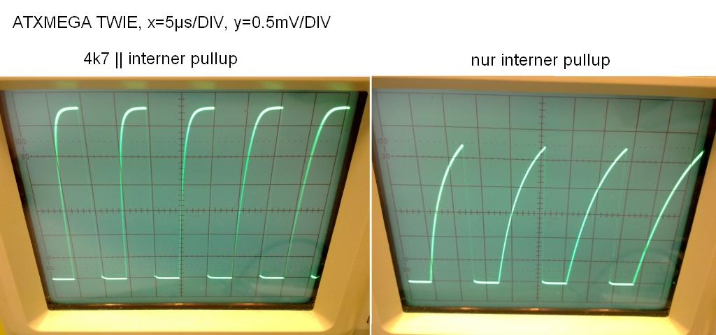

Dennoch kommt da beileibe kein Rechteck aus dem Port... bei 100kHz ist
das Signal sogar komplett unbrauchbar. (siehe Foto)
ATMEL wird das sicher nicht so geplant haben.

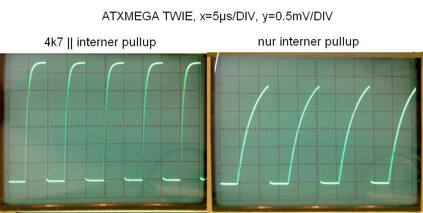

Mit 4,7k Pullups parallel zu den internen wirde es besser, aber immer
noch nicht gut.
Wenn ich die internen Pullups ausschalte bekomme ich gar kein Signal
mehr, aber das mag schlicht an meinen Programmierkünsten liegen.
Die Frage ist: Kann man die internen TotemPole with Pullup Widerstände
überhaupt so hinbiegen, dass sich daran ein 400kHz TWI Bus betreiben
lässt, oder sollte man ohnehin lieber zu externen greifen?

Ohne Pull-Ups funktioniert es deswegen nicht, weil der Mikrocontroller
die Ausgänge auf Low zieht, aber es ist nichts da, wass sie auf High
zieht.
Die internen Pull-Ups reichen nicht aus, sie sind zu hochohmig. I2C wird
normalwerweise mit 4,7k oder 10k Ohm terminiert. Die Pull-Ups im AVR
haben bei 5 Volt ungefähr 50-100k Ohm.
Du hast zwar keine Last bewusst angeschlossen, aber dein Oszilloskop ist
eine signifikante Last. Oszilloskope haben eine nicht zu unterschätzende
Eingangskapazität. Deswegen fallen Quarz-Taktgeber auch ab und zu aus,
sobald man ein Oszilloskop anschießt.

In der Spezifikation steht auch, dass das die rise time bei 100kHz von
30%-70% maximal 1000ns betragen sollte... mit den internen Pullups lande
ich bei 100kHz aber schon bei 5000ns. Bei 400kHz kommt das Signal gar
nicht erst in die nähe von 70% Vcc.

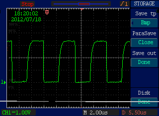

nur raus damit!
Es läuft jetzt, nach dem neu Programmieren auch problemlos an schlampig
verlöteten, externen Pull-Ups.
Nicht ganz so steil wie ich mir erhofft hatte, aber 400kHz sollten denke
ich drin sein... 100kHz sind flankentechnisch auf jeden Fall Normgerecht

von Konrad S. (maybee)
Holger M. schrieb:
>> Daraus ergibt sich, dass es nur mit externen
>> Pull-Ups funktionieren kann.
> Ich bin mir da noch nicht ganz sicher,
Wenn der Pull-Up nur während Input aktiv ist, wer oder was soll bei
einem Open-Collector-Ausgang einen High-Pegel auf die Leitung bringen.
Andere Situation: Du hast sehr viele Teilnehmer auf dem Bus. Wenn alle
die Pull-Ups aktiviert haben, dann tut sich nichts mehr. Wenn nur einer
die Pull-Ups aktiviert hat und der wird ausgeschaltet, dann tut sich
schon wieder nichts mehr.
Holger M. schrieb:
>> Die internen Pull-Ups [...] haben bei 5 Volt ungefähr 50-100k Ohm.
> Wo steht denn das? Angaben zu den tatsächlichen Werten habe ich bislang
> nirgends gefunden.
Datenblatt, S. 75:
RP Pull/Buss(sic!) keeper Resistor 24 kΩ
Eigentlich gar nicht so schlecht, damit solltest du es zumindest mit
100 kHz durchaus schaffen.  Die 1 µs Anstiegszeit entsprechen dann
etwa 40 pF Lastkapazität, für einen nicht allzu langen Bus ist das
zu schaffen (ein IC-Pin bringt es auf etwa 10 pF).
Du solltest aber beachten, dass dies im IC normalerweise keine echten
Widerstände sind, sondern FET-Kanal-Strecken.  Damit hängt deren
äquivalenter Widerstand stark von der Gate- und damit von der
Versorgungsspannung ab.  Leider steht in der Tabelle nicht drin, auf
welche Versorgungsspannung sich die 24 kΩ beziehen.
