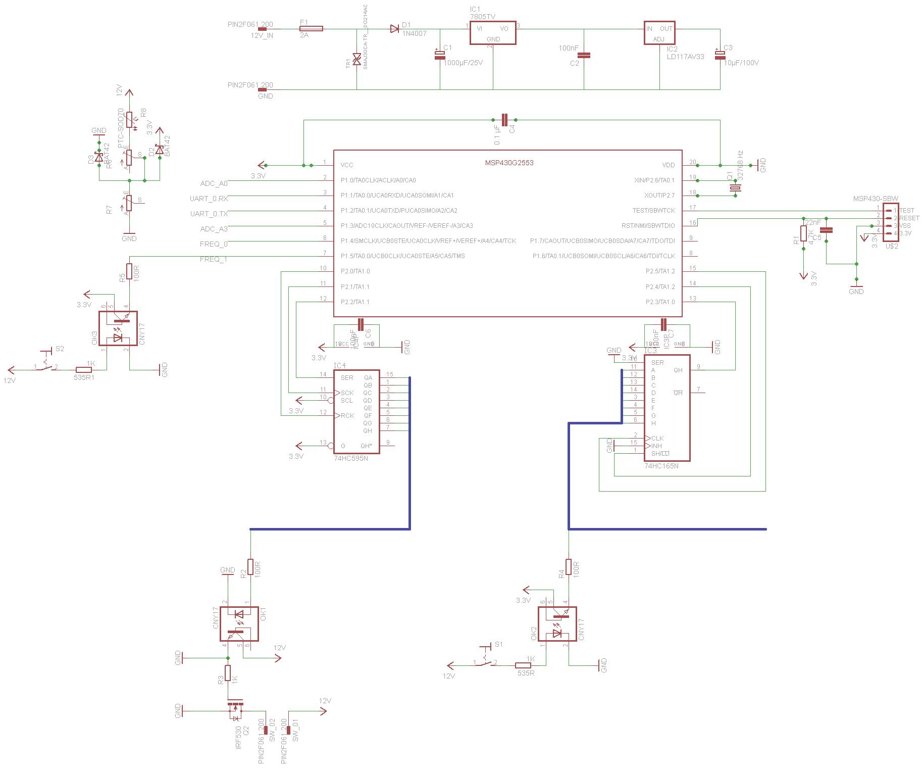

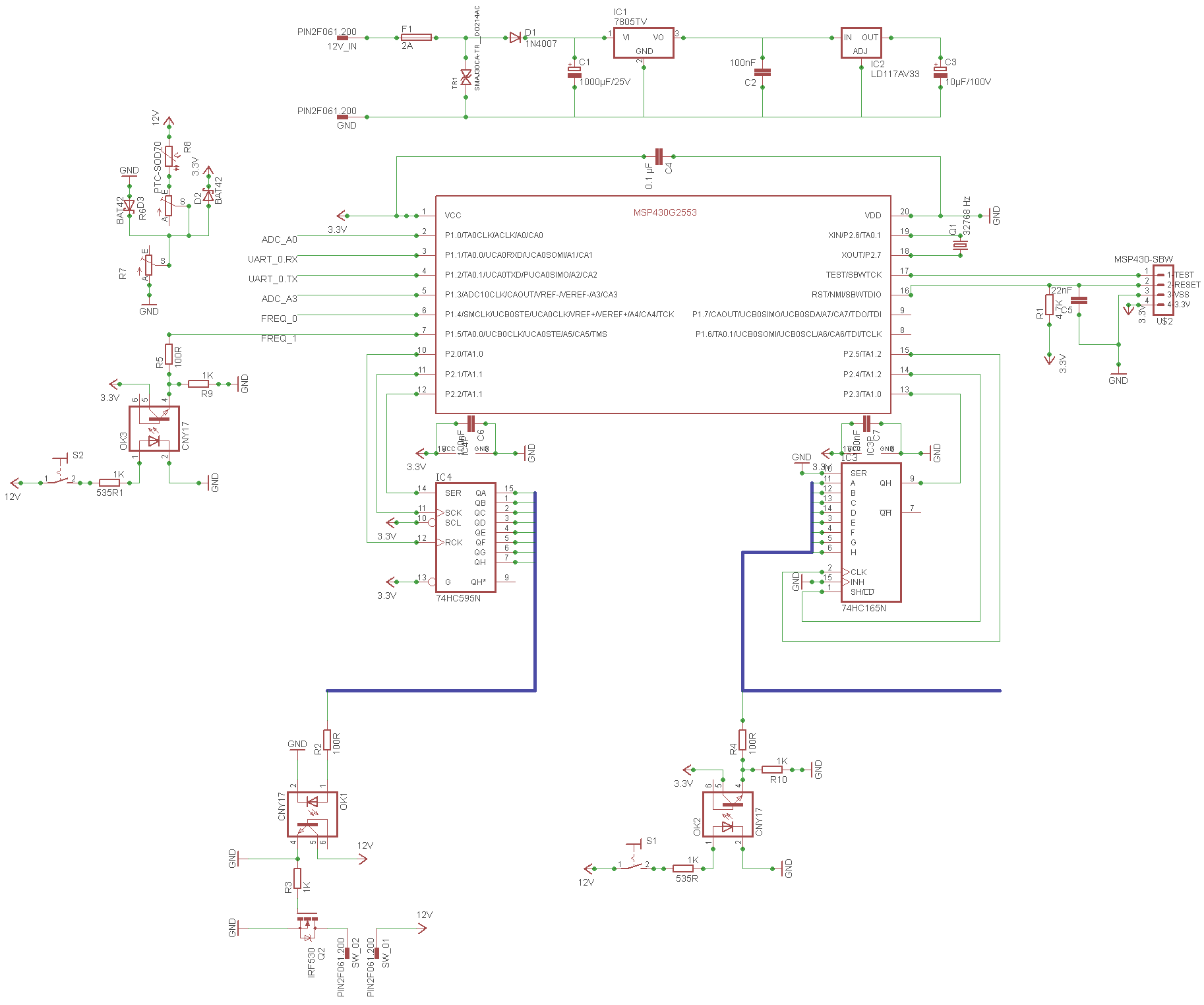

OP #2764383
Ich habe mal im Anhang den Ersten Entwurf hinterlegt.
Hier die Grundsätzliche Idee:
Stromversorgung angelehnt an dse-faq.de, da der 3.3V nur knapp 14V In
verträgt, habe ich einen 7805 da vor gesetzt - kann man das so machen ?
Der MSP wird von einem anderen µC per UART angesteuert und soll folgende
Funktionen haben:
1. ADC für zum Beispiel Öltempsensor. mit den Beiden Potis kann ich das
Verhältnis der Spannungsteiler einstellen. Die Schottkies habe ich
welche genommen die ich beim lokalen Dealer bekomme - sind die ok und an
der richtigen Stelle ?
2. Frequenzmessung über Optokopler? Einfachste lösung per pegelwandler
oder soll ich das auch über einen Spannungsteiler wie in 1. machen ?
3. Tasterbfrage über HC165 - muss ich die µC Pins vom HC165 auch
schützen ? Ist ja alles durch die OK getrennt.
4. Multiple Ausgänge über HC595 mit anschliessendem N-Mosfet.
Eigentlich hätte ich gerne eine Lösung bei der ich mich in die
bestehenden HW Schalter einklinken kann
12V ---> schalter ----> Lampe ---> GND
Dass ich sozusagen mit meinem Ausgang direkt zwischen Schalter und Lampe
gehen kann - aber irgendwie habe ich da noch keine einfache und günstige
Lösung gefunden.
Die besagten SmartFets habe ich nirgendwo zu einem günstigen Preis
gefunden (Polin nicht lieferbar) ansonsten durchaus interessant :)
Es sind sicher eine Menge Fehler drin - im Prinzip läuft es auf dem
Steckbrett - aber es soll auch lange im KFZ Netz laufen - also immer
raus mit kritik !
Gast #2764463
Zeus Mclane schrieb:
Schaltpläne mit grauen Texten und als JPEG komprimiert - wirklich "toll"
zu lesen ...
Ein paar Dinge:
 - es fehlen noch ein Haufen Junctions
 - OK3 ist Ausgangsseitig falsch beschaltet
   (wo soll ggf. der Low-Pegel herkommen)
 - 22pF Kondensatoren am Quarz fehlen
 - grüne Masern an diversen Bauteilanschlüssen
