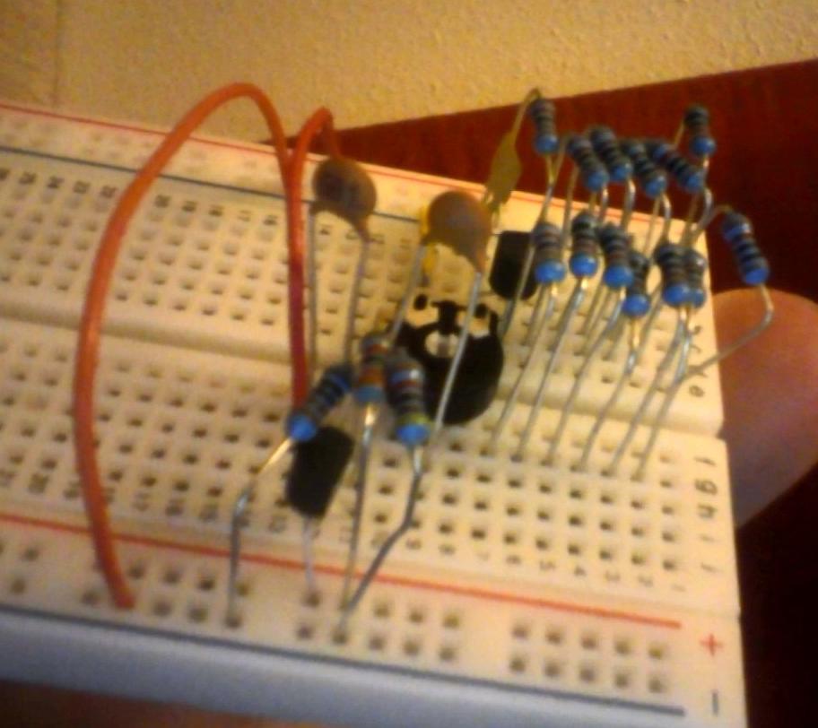

Hallo Leute,
== Ziel: Was soll es werden? Voraussetzungen? ==
Ich möchte mir eine Art "Soundkarte" für mein Arduino-Board basteln.
Einen DAC (R2/R-Netzwerk + Puffer) hätte ich von der Theorie her fertig.
Allerdings hängt das ganze an TTL-Ausgängen, die von der Stromstärke her
nicht überlastet werden dürfen (glaub 40-50 mA).
Nun möchte ich das Ausgangssignal (+/- 1V Wechselspannung) möglichst
Bauteilsparsam verstärken. D.h. möglichst keinen teuren OpAMP verbraten,
von denen ich nicht so viele habe, sondern 1-2 NPN Transistoren
(BC337-25) und paar Widerstände (davon hab ich genug).
Ich möchte das Ganze danach auch als Signalgenerator (Sinus-Signal mit
einstellbarer Frequenz) nutzen können, um dann ein paar Versuche damit
durchzuführen (z.B. Schwingkreis "ausmessen"). Deswegen sollte der
Frequenzbereich bis mindestens 100kHz gehen.
Wenn mir später einer der NPN-Transistoren abraucht, wäre das nicht so
schlimm... nur um das Arduino-Board wärs mir schade. Wenn euch da also
Gefahrenstellen auffallen: bitte vorher nen Tipp geben ;-)
Es geht mir vor allem um das daraus "Lernen". Also ich möchte nicht
einfach die Lösung "gemacht bekommen", sondern eher Hilfe, Erklärungen
und Hinweise wo Fehler oder Fallstricke sind. Ich möchte keine besonders
hübsche oder professionelle Lösung, sondern es erst einmal etwas das
"funktional" ist und für den Anfänger lehrreich/verständlich bleibt...
Danke!
== Was ich mir soweit überlegt habe & Fragen ==
Ich hab mich da mal bei
http://www.elektronik-kompendium.de/sites/slt/0204133.htm
(Transistorschaltungen) rein gelesen.
1. Frage: Welche Transistorschaltung ist die Richtige?
(Kollektorschaltung?)
Da ich die Spannung nicht verstärken möchte, wohl aber den Strom, sieht
es für mich so aus, als ob ich die Kollektorschaltung verwenden sollte.
Emitter- und Basisschaltung haben laut Tabellenübersicht beide eine
Spannungsverstärkung ab >= 20. Ist das so richtig? Oder habe ich die
Tabelleninhalte falsch interpretiert? Ist vielleicht eine ganz andere
Transistorschaltung für meine Zwecke besser?
Ich weiß dass die Emitterschaltung invertiert, aber das lässt sich per
Software korrigieren.
2. Frage: Details & Berechnungen...
Soweit ich gelesen habe, muss ich am Eingang erst einmal einen
Koppelkondensator dazwischen schalten, um die Signalquelle nicht zu
belasten bzw. beeinflussen. Über die Dimensionierung steht da nichts.
Ich denke mal (in gewissen Grenzen): je weniger Kapazität desto besser,
da weniger Probleme mit höheren Frequenzen und auf jeden Fall ein
Keramik oder Folienkondensator (d.h. kein Elko, weil Wechselspannung).
Spontan würde ich einen 100pF Kerko nehmen. Passt das?
Dann muss wohl (eben weil wir damit ja auch den DC-Anteil heraus
filtern?), über einen Spannungsteiler der Arbeitspunkt eingestellt
werden. Und danach kommt nochmal ein Koppelkondensator, der den neu
entstandenen DC-Anteil entfernt.
Formeln zum errechnen der Widerstände finde ich da leider keine
hilfreichen.. Ne brauchbare Quelle als "Nachschlagewerk" wäre
hilfreich... falls da jemand was parrat hat.
Gehen wir mal logisch ran:
Wir haben einen BC337/16 (Hersteller: Motorola).
Im Datenblatt steht als Basis-Emmitter-Sättigungsspannung: 0.7 Volt.
Versorgungsspannung Ub = 5V.
D.h. unser Ausgangssignal wird höchstens zwischen 0V und 4.3V liegen,
was wir aber besser nicht ausreizen sollten, weil dann nicht-lineare
Verzerrungen entstehen würden. Bei 0V Eingangsspannung sollte am Ausgang
eine Spannung von etwa 4.3V / 2 = 2.15V anliegen. Da ich nur +/-1V
Amplitude am Ausgang brauche, reicht das wohl auch ungefähr. Als
Spannungsteiler ein 33kOhm (5V zu Basis) und ein 47kOhm-Widerstand
(Basis zu Masse) sollte also gehen, richtig?
Es scheint, dass man den Emitterwiderstand nicht zu klein wählen darf
(dann zeigt mir zumindest die Simulation mit LTSpice komische
Effekte)... ich habe mal 1kOhm eingesetzt. Dann liegt die Mittelspannung
an der Basis relativ genau bei 2.15V...
Die Frage ist jetzt: Ist das so richtig? Ich hab ja mehr geraten und
ausprobiert als gewusst und "gerechnet"...
Grüße
Stefan

OP
Verzerrung schrieb:
> über die 100kHz lachte der BC.
> jetzt aber los!
Alles klar!
Ich hab währenddessen schon gebastelt und einen 5-bit-R2/R-DAC und
dahinter ein 150pF Kondensator mit vorgeschaltetem Transistor als
"Schalter" auf dem Steckbrett gebastelt. Mit dem Schalt-Transistor soll
dann der DAC während des "Umschaltvorgang" kurz vom Rest abgeklemmt
werden. Der Kondensator puffert währenddessen die Spannung (für weniger
als 0,2 µs).
Das soll merkwürdige Effekte verhindern, wenn z.B. von  10000 auf 01111
umgeschalten wird.
Dahinter ist dann ein Potentiometer, um die Spannung auf +/- 1V runter
zu regulieren und danach folgt die von mir oben beschriebene Schaltung.
Das ganze sieht irgendwie witzig aus... wie wenn nen Kind angefangen
hätte mit Widerständen das Steckbrett systematisch zu befüllen und als
die alle waren, wurden dann die anderen Bauteile dazu gesteckt ;-)
Das war mir dann ein (wenn auch qualitativ schlechtes) Foto wert, um
euch daran teilhaben zu lassen. Es fehlen noch 5 Widerständen, die ich
gleich als Verbindungsstück zum Arduino nehmen werde... und für 8bit
wären es nochmal 9 Stück mehr. Meine Freundin meinte gestern die würden
wie ausgerupfte Spinnenbeinchen aussehen... nun kann ich ihr zeigen, was
man dann aus den Spinnenbeinchen basteln kann ;-)
Jetzt fehlen noch die Drahtbrücken zum Arduino-Board und ein paar Zeilen
Software...
Bin doch mal gespannt, ob das so funktioniert. Hab trotzdem mal Opamps
mit auf meine "Einkaufsliste" gesetzt... muss mir nur mal paar
vernünftige raus suchen. Hab diese Woche erst gelernt, worauf man (außer
auf den Preis) so achten muss...
Stefan
So, also ich hab's gestern noch ausgetestet.
Hat leider so noch nicht funktioniert. Der Fehler ist aber noch irgendwo
vor der Strom-Verstärker-Schaltung.
Also entweder der DAC oder diese "Kondensator-Puffer"-Schaltung.
Jedenfalls kommen nur ca. 0.1 V hinten raus (mein Multimeter schwankt
zwischen 0 und 0.1V ... genauer gehts bei Wechselspannung leider nicht).
Das kann so jedenfalls nicht stimmen...
Ich hab R = 10k und 2R = 2x10k genommen. An jedem Eingang (bzw.
Ausgangs-IO-Pin) sollten 0V oder 5V anliegen. Ich habe in der Software
mal alle auf fest 5V gestellt. Der Output für den
Kondensator-Puffer-Schalter ist auch sauber auf 5V...
Naja, das schaue ich mir dann heute abend mal genauer an.
Stefan
PS: Nächstes mal kauf ich lieber nen DAC als IC ;-) Das sind echt viel
mehr Bauteile als ich mir gedacht hab...
