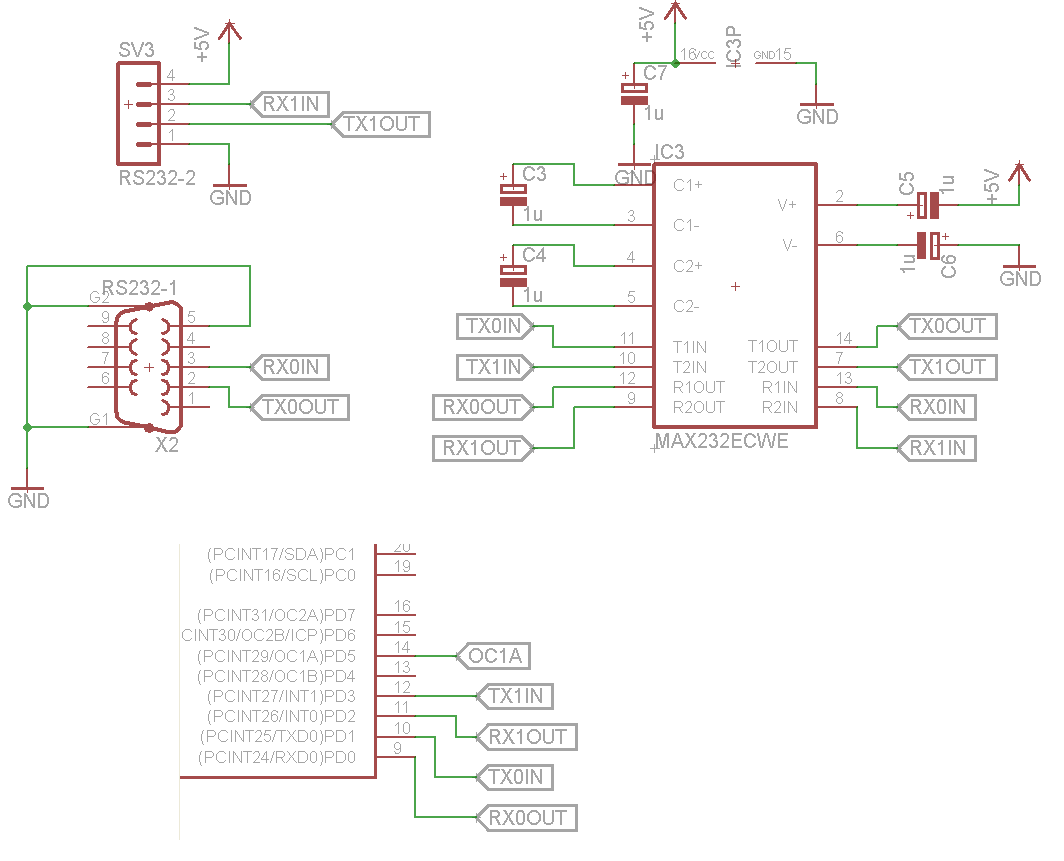

Nachdem ich gestern einige Stunden damit zugebracht habe, den Uart zum
laufen zu bekommen, frage ich euch.
Zuvor noch: ich habe mit dem Atmega8 sowie Atmega128 bereits Erfolg
gehabt, bin mir also (ziemlich) sicher was ich da tue.
Im moment verwende ich einen Atmega1284P und einen Max232 (nach
Datenblatt beschaltet) auf einer Platine. Kommunikation klappt, Baudrate
mit Oszi gemessen (38400) stimmt auch. Eingestellt sind 1 Start, 8 Daten
und 1 Stop.
Es wird egal welches Zeichen ich vom Atmega sende, immer nur 0x80 mit
Hterm empfangen.

von Wastl F. (rescuetigerchen)
falsch getippt. es kommt nur eins, gefolgt von einem "\n".
Im Anhang noch der relevante Schaltplanteil, kann ich mir aber
eigentlich nicht vorstellen, daß da was schiefgeht...aber man weiß ja
nie
von Stefan E. (sternst)
Wastl F. schrieb:
> falsch getippt.
Ja, war etwas zu schnell abgeschickt, sollte eigentlich ein 0x80 und
zwei Breaks sein. Schicke doch mal bitte 0x55. Wenn du dann 5 0x80
bekommst, dann ist die CKDIV8-Fuse gesetzt.
ich trottel....ich habe es geahnt. ich hab die ckdiv natürlich nicht
beachtet...nun kommen brave 0x99.
thanks a bunch, nun kann ich endlich wieder ruhig schlafen. den fehler
macht man nur einmal!
