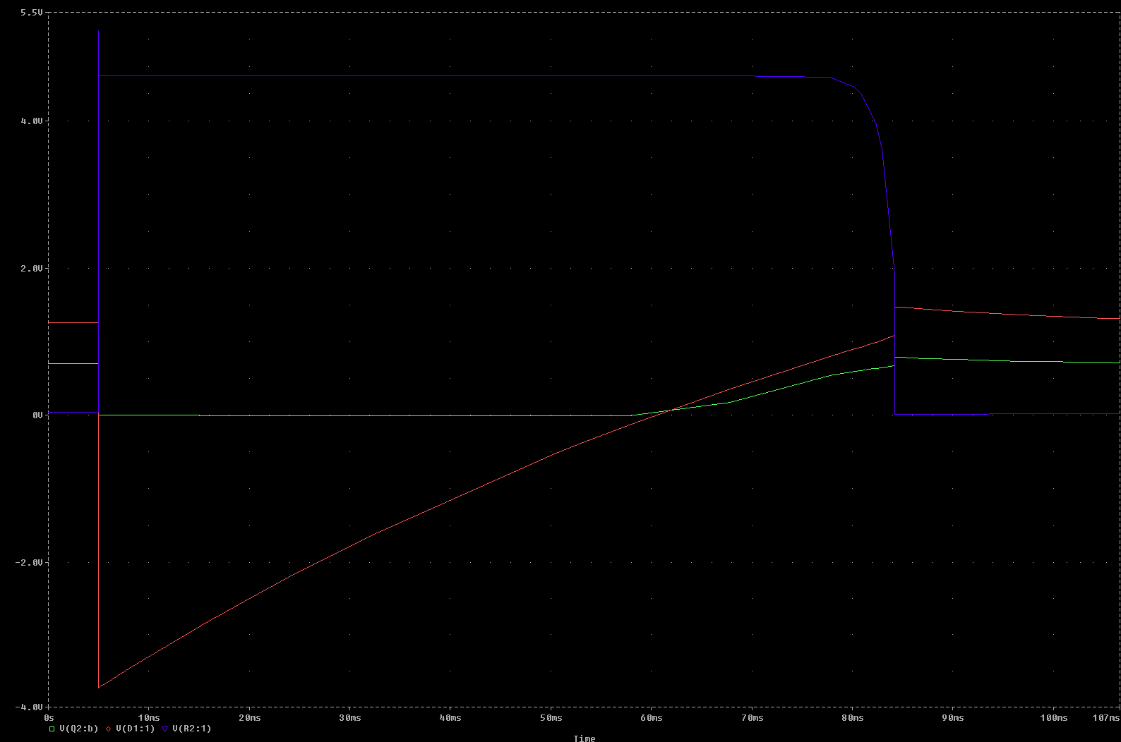

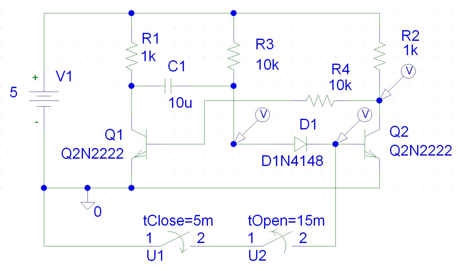

90x79 Pixel, hab mein Mikroskop vergessen.
>Was die Kippstufe macht ist mir klar, aber ich verstehe nicht warum es
>so funktioniert
Im Ruhezustand ist der rechte Transistor über den Basiswiderstand
durchgeschaltet, die Spannung am Kollektor ist nahezu Null. Der linke
Transistor sperrt, weil dessen Basis über den Vorwiderstand am Kollektor
des rechten Transistors hängt (~0V). Damit ist der Kollektor des linken
Transistor auf fast U+. Der Kondensator hängt damit "links " auf U+ und
rechts auf ~0,7V (BE-Spannung), mit Plus links am Kondensator.
Wenn ein negativer Puls an die Basis des rechten Transistors angelegt
wird, sperrt dieser. Damit geht dessen Kollektorspannung hoch und das
wiederum steuert den linken Transistor an und schaltet diesen ein.
Dadurch, dass der Kondensator ja auf knapp U+ geladen ist, seine "linke"
Seite aber durch das Schalten vom linken Transistor von U+ auf ~0V
gezogen wird, ist die Basis des rechten Transistors auch plötzlich auf
-Ub. Der Kondensator lädt sich langsam über den Basiswiderstand des
rchten Transistors auf, bis an der Basis 0,7V erreicht sind. Dann
schaltet der rechte Transistor und die Schaltung kippt in den
Ruhezustand.
