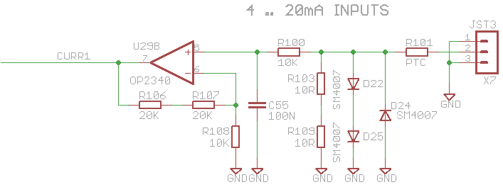

von Helmut L. (helmi1)
Hier eine Eingangsschaltung fuer 4..20mA inc. Schutzschaltungen und
Filter.
Die Verstaerkung des OPs musst du deinen Beduerfnissen anpassen.
von Carsten B. (corvulus)
Harald Wilhelms schrieb:
> Wieso sollte ein IC mit vielen Bauelementen genauer als ein
Genau. In den Schreibern, die ich mir angesehen habe, sind gewickelte,
also hochgenaue, 50 Ohm Widesrstände verbaut.
Die Digitalisierung ist so oder so nur so gut, wie das schwächste Glied
und das wird in dem Fall der ADC des µC sein.
> Filter.
Könntest du das vielleicht erklären, was die Schaltung genau macht, und
wie sie funktioniert? Danke! :-)
von Harald W. (wilhelms)
>> Filter.
Grudsätzlich braucht man dann einen OPV, wenn die zulässige
Bürde niedrig ist. Das ist bei professionellen 4...20 ern
Geräten aber eher selten.
Gruss
Harald
> Bürde niedrig ist.
Auf Sender oder Empfängerseite? Was hast du nun genau für einen
Schaltkreis gezeichnet? Fließt der Strom "links raus" über CURR1?
Wofür ist der Stecker rechts? Bricht die Spannung davor nicht
zwangsläufig auf -0,7V bzw. 1,4V zusammen wegen der Dioden?
Das ist der Ausgang zum ADC. CURR1 ist nur ein Label.
Das ist der Eingang.
Nicht ganz. 20mA an 20 Ohm ergibt 0.4V. Also noch ein ganzes Stueck weg
von den 1.4V von den Dioden. Die Dioden begrenzen mit ihrer
Flussspannung die Maximale Leistung die in den beiden 10 Ohm
Widerstaenden umgesetzt wird.
Die Dioden wiedrum werden von dem PTC (Polyfuse) geschuetzt. So kann
auch mal versehentlich 24V angelegt werden ohne das gleich etwas defekt
wird.
R100 und C55 filtern das Signal.
R106,R107,R108 verstaerken das Signal von 0.4V auf 2V fuerden ADC. Hier
must du eventuell fuer deinen ADC etwas aendern wenn du einen anderen
ADC Eingangsbereich hast. (Bei mir war der 2V)
Super, danke. Ich hab mich hauptsächlich dadurch irritieren lassen, dass
der Eingang rechts ist. Die Schaltung ist definitiv super. :-)
Für die beiden 10 bzw. den 20 Ohm Widerstand muss man dann aber wieder
sehr genaue Werte nehmen, oder später die Range des ADC einstellen,
oder?
Das ist ein Auschnitt aus einem anderen Plan.
> oder?
Muss nicht unbedingt. Man kan auch per Software eine Digitale
Kalibrierung vornehmen. Haengt aber davon ab wie genau es bei dir sein
muss.
Das da 2 Widerstaende in Reihe liegen haengt mit der Lagerhaltung von
Bauteilen zusammen. Dem Automat ist es fast egal ob er ein oder zwei
Widerstaende mehr bestueckt.
von Der Rächer der Transistormorde (Gast)
Klasse Schaltung. Die beiden Widerstände teilen auch die Verlustleistung
besser auf was dem PTC Zeit gibt das ganze zu schützen. Was wohl in der
Praxis wg. der 20 Ohm Bürde auch dringend geboten ist. Ist da nicht eher
ein PPTC (Polyfuse etc. ) angesagt und wenn ja welcher?
Der Rächer der Transistormorde schrieb:
> Ist da nicht eher
Hatte ich bereits oben erwaehnt. Die Polyfuse schuetzt die 1N400x
Dioden.
Die koennen ja 1A ab. Also sollte die Polyfuse etwas kleiner
dimensioniert sein.
Wolfgang schrieb:
> reif dir einfach irgendwas, z.B. ein Buch, mit Grundschaltungen zum OP
> und guck dir dort den nichtinvertierenden Verstärker an.
Ich kenn die OP Schaltungen ;-) Es ging nur um die Dioden etc. ist doch
oben schon alles aufgeklärt worden. :-)
