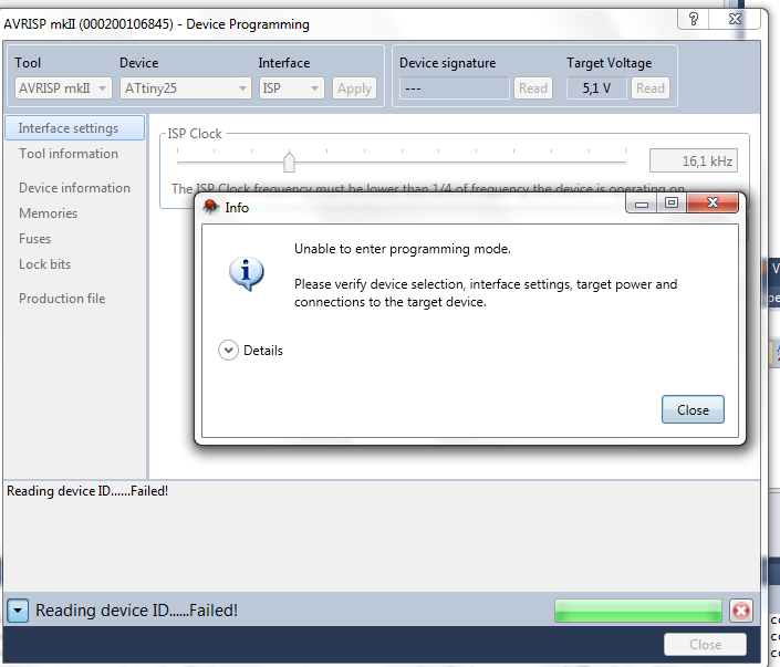

Ich habe ein Problem mit dem AVRISP mkII.
Möchte einen Attiny25V 10SU programmieren. Dazu habe ich den mkII mit
der Platine auf der der tiny angeschlossen ist. Die Pinbelegung habe ich
geprüft und stimmt überein. Spannung liegt ebenfalls am µC an. Wenn ich
nun den mkII mit meinem Computer verbinde und über das Atmel Studio eine
Verbindung aufbauen möchte fängt die Status LED an organe zu blinken.
Habe schon mehrere Foreneinträge, sowie das Datenblatt gelesen und alles
gecheckt was dort stand.
Also wie gesagt, die Pinbelegung ist definitiv richtig. Am Reseteingang
liegen allerdings nur 0,5V an. Ist das vielleicht zu wenig?
Wenn ja, wie kriege ich dort mehr Spannung drauf? Der µC ist wie gesagt
schon auf einer vorhandenen Platine eingelötet.
Vielleicht weiß ja noch jemand von euch einen Rat.
Danke schonmal im vorraus.
David

Wenn ich device signature über das Studio auselsen will, blinkt der mkII
nun rot. Würde ja bedeuten, dass irgendwo ein Kurzschluss ist.
Allerdings kann ich dort nichts dergleichen ausmachen.

Die Platine, wo er eingelötet ist hat zum Anschluss des
Programmieradapters. Habe mir nun einen Adapter gebaut, damit der mkII
und der µC richtig miteinander verbunden sind (siehe Bild Anhang)
al3ko schrieb:
> Versorge dein Board mit der nötigen Spannung. Steck den mkII in den PC.
> Es müsste eine grüne LED leuchten. Steck den mkII dann ebenfalls an das
> Board. Es müsste eine andere grüne LED leuchten.
> Mach erstmal bis hierhin. Kannst du soweit alles bestätigen?
Erste grüne LED leuchtete. Wenn ich nun µC und mkII miteinander verbinde
blinkt die 2. Orange.
Spannung am Target auslesen funktioniert - 5,1V (siehe 2. Bild im
Anhang)
und wie gesagt nach dem Versuch die Signatur auszulesen blinkt die 2.
LED rot (1. LED immer noch grün)

David schrieb:
> Der Reset-Pin wurde lediglich mit dem Adapter für den mkII verbunden.
> Weitere Leitungen führen nicht weg. Messe dort 0,5V gegen Masse.
"If there is no pull-up resistor on the line, i.e. if the AVRISP mkII
detects 0V on reset, then the status LED will blink orange."
#2761771
Das Problem gab es auch schoneinmal hier im Forum.
Das Orange blinken kommt, wenn der Reset-Pin auf Masse hängt oder der
Pullup zu klein ist. Er muss auf mittels Pullup auf VCC liegen und der
Programmer zieht ihn dann runter auf Masse.
Ich bspw. hatte einen 1k-Pullup, das funktioniert mit jedem Programmer
gut, aber mit dem MKII brauchte ich einen 10k Pullup auf VCC.
Probier das mal, das soltle dein Problem lösen
Grüße
Christian D.

Das hatte ich ja auch am Anfang schon gefragt. Wie hoch muss die
Spannung dort mindestens sein? Bekomme am Reset-Pin des mkII lediglich
1,1 V geliefert
Gast #2761789
Das kurze Piepen ist wohl die Schutzbeschaltung vom MCU (ESD Dioden).
Der Reset sollte einglich sehr nahe der VCC sein, in deinem Fall 5V.
Wie hoch ist dein Pullup(Widerstand von Reset nach VCC)?
Gast #2761807
10k ist der Pull-up.
Habe mal die Spannungen direkt am Ausgang des mkII gemessen, ohne das
irgendetwas angeschlossen ist.
Reset - Gnd: 1,1 V
restliche Pins - Gnd: 0,0 V
