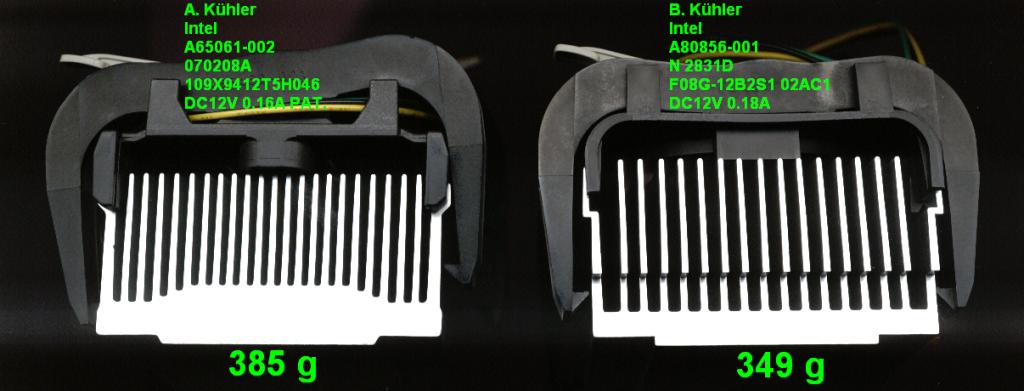

ich habe vor einiger Zeit zwei Pentium 4 CPUs und zwei Prozessorkühler
(sog. Boxed CPU Kühler) geschenkt bekommen. Der Vorbesitzer hat mir
versichert, dass die CPUs und Kühler ursprünglich zusammen verbaut
waren. Leider konnte er mir jedoch nicht mehr sagen, welcher Kühler zu
welcher CPU gehört. Könnt Ihr mir weiter helfen?
1. CPU
Intel® Pentium® 4 Processor 2.40 GHz, 512K Cache, 533 MHz FSB
Max TDP: 59.8 W
http://ark.intel.com/search?q=sl6eu
2. CPU
Intel® Pentium® 4 Processor 2.00 GHz, 512K Cache, 400 MHz FSB
http://ark.intel.com/search?q=sl68r
Max TDP: 54.3 W
A. Kühler
Intel
A65061-002
070208A
109X9412T5H046
DC12V 0.16A PAT.
B. Kühler
Intel
A80856-001
N 2831D
F08G-12B2S1 02AC1
DC12V 0.18A
Die Max TDP der CPUs sind jetzt zwar nicht so weit auseinander, dennoch
würde ich die ursprüngliche Zuordnung gerne wieder herstellen.

ich würde den lüfter der mehr strom zieht (und damit vermutlich mehr
lüftet) der schnelleren CPU geben.
Oder gleich neue und leise Lüfter kaufen.
OP #2763085
Rufus Τ. Firefly schrieb:
> Unterscheiden sich die Kühlkörper selbst, oder nur die Beschriftungen
> der darauf befestigten Lüfter?
auch die Kühlkörper unterscheiden sich. Die äußeren Abmessungen der
Kühlkörper sind im Wesentlichen gleich (ich habe jetzt nicht auf den
Millimeter genau nachgemessen). Sie unterscheiden sich jedoch in Gewicht
und Lamellenzahl. Ich habe sie einmal von der Seite her eingescannt (s.
Anhang).
christoph schrieb:
> die beiden Kühlkörper müssten eigentlich gleich sein, erst ab 3,0GHz gab
> es eine Revision
> http://www.computerbase.de/artikel/prozessoren/200...
Werde ich gleich einmal durchlesen.
Mit freundlichen Grüßen
Guido

(Firma: keine) #2763135
es sollte vollkommen egal sein, welchen Kühler du für welche CPU
verwendest da die CPUs von den Leistungsdaten recht nahe beieinander
sind und die Kühler es dementsprechend auch sind. Im schlimmsten Fall
wird eben einer der beiden CPUs ein paar Grad wärmer.
Viele Grüße,
Daniel
Gast #2763249
Ehrlich gesagt es ist völlig wurscht, es gehen beide und sind
austauschbar. Wichtig ist halt,dass Prozessor und Kühlkörper ordentlich
mit Wärmeleitpaste montiert werden damit die Verlustwärme ordenlich auf
die Kühlkörper übertragen  wird.

#2767102
Kommt nun drauf an was das Ziel der ganzen Geschichte ist.
Verwenden kann man beide auf beiden CPUs.
Wenn man es neu verbauen will ist es eine Überlegung wert 2 neue Kühler
zu besorgen, evtl sogar einen Passivkühler.
Obwohl neue Kühler für die alten Dinger, vergiss es!
// Hab übrigens noch einen alten AMD XP 2000+ und einen 3000+ rumliegen,
falls Interesse besteht an diesen Raritäten. ;)
OP #2792907
ist zwar schon eine Weile her, dies hält mich jedoch nicht davon ab mich
bei Euch für Eure Unterstützung zu bedanken. Wie ich Euren Beiträge
entnehme ist es egal welchen der o.g. Prozessoren ich mit welchem der
o.g. Kühler betreibe. Gut zu wissen.
Guido
