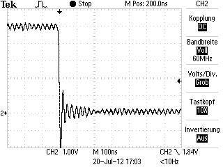

ich habe eine kleine Schaltung mit einem ATMega88, die unter anderem
einen 24V/1A-Gleichstrommotor steuert. Dieser wird mit einem Relais ein-
und ausgeschaltet. Die Versorgungsspannung für den Motor ist separat,
aber die Massen beider Spannungen sind an einer Stelle (auf der
µC-Platine) verbunden. Sternförmige Masseführung ist mir ein Begriff.
Am Controller hängt auch ein 4*20 LCD (Reichelt "LCD 204B LED") und
dieses reagiert extrem empfindlich auf die EMV des Motors. Eine
Entstörung (die übliche Schaltung mit 2 Spulen, einem X- und 2
Y-Kondensatoren gegen das Motorgehäuse) brachten auch nicht merklich
was.
Mein Programm ist mit Bascom geschrieben und das Display funktioniert
perfekt... solange der Motor nicht läuft :-/
Das Display ist in einem separaten kleinen Kunststoffgehäuse und ist mit
ca. 40cm geschirmter Steuerleitung angeschlossen, allerdings sind an
jedem Ende ca. 10cm ungeschirmt. Irgendwie muss man die Adern ja
anschließen.
Aufs Display habe ich einen 100n-Abblockkondensator gelötet - keine
Verbesserung.
Der Atmega läuft mit einem 20Mhz-Quarz. Anbei ein Oszi-Screenshot, eines
der Datenbits direkt am Display gemessen.
Man sieht, dass eine Schwingung mit 40Mhz überlagert ist. Also wohl die
erste Oberwelle des Quarzes. Wenn der Motor läuft, erhöht sich immer
kurzzeitig die Amplitude dieser Schwingungen. Jedes mal, wenn der
Kommutator des Motor umschaltet.
Ein Umstellen auf den internen 8Mhz-Oszillator reduzierte zwar die
Schwingungen, das Display war aber genauso empfindlich auf Störungen.
Die Oberwellen sind übrigens am anderen Ende des Kabels, also an der
µC-Platine, deutlich geringer.
Habt Ihr eine Idee, was ich falsch mache bzw. was ich verbessern kann?
Ich bin schon stundenlang mit diesem §$&$%§ Display beschäftigt, ohne
Erfolg. Bin kurz davor, mir ein anderes LCD zu bestellen. In der
Hoffnung, dass es weniger empfindlich ist.
Danke!
Gruß Third-Eye
Der bringt nun garnicht weiter......Du weisst sicher, dass dieses Bild
voellig anders aussioeht, wenn Du die Masseklemme ein paar Zentimeter
umklemmst.

von ... (Gast)
Dane S. schrieb:
> Anbei ein Oszi-Screenshot, eines der Datenbits direkt am Display
> gemessen.
Und wie sieht das Signal aus, wenn du die Gnd-Leitung am Display mißt?

von Third E. (third-eye)
Man verzeihe mir meinen Dilettantismus. Ich bin halt kein
Elektroingenieur.
Ich habe schon mehrere Displays in verschiedensten Schaltungen verbaut,
hatte bisher nie Probleme.
Also ich meinte natürlich die Störaussendung des Motors, nicht die EMV.
Wenn der Motor läuft, springt das LCD manchmal in eine eine falsche
Zeile bzw. falsche Position. Manchmal kommen auch komplett nur wirre
Zeichen.
Wenn ich gewusst hätte, dass das LCD derart empfindlich ist, hätte ich
Metallgehäuse verwendet. So oder so werde ich das Kabel zum Display
ersetzen und die Schirmung so lang wie möglich dran lassen.
@ Daniel H: Natürlich ist die Schirmung angschlossen. Am
Masse-Sternpunkt.
Zur Frage, ob die Massen verbunden sein müssen: Müssen sie eigentlich
nicht, ich habe sie auch schon testhalber mal getrennt. Dann war die
Störneigung des Displays geringer aber immer noch vorhanden.
Zur Frage, wie die Masse am Display aussieht: die ist leider auch etwas
mit der 40MHz-Schwingung "belastet".
Wie kann ich das beseitigen? Ist daran die Induktivität der Masseleitung
schuld? Für mich ist HF-Technik leider totales Voodoo.
Kondensatoren brachten nichts (100n Keramik + 10µ Tantal getestet:
praktisch kein Unterschied)
Zur Frage, wo der Abblockkondensator sitzt: Direkt an der
Display-"Lötaugenleiste" zwischen GND und +5V
Was haltet ihr vom Zwischenschalten eines 4050 als Buffer, der sozusagen
das Signal aufbereitet? Evtl. mit RC-Gliedern am Eingang für einen
leichten Tiefpass?
Ich weiß, Ursachenbekämpfung wäre besser, aber ich hab halt keinen
Schimmer, was ich noch machen soll.
