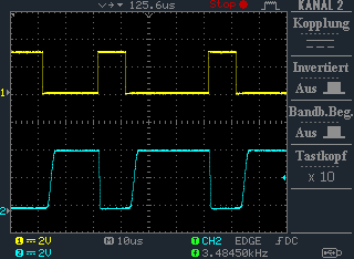

ich möchte im µC ein serielles Signal mit dem UART einlesen. Da das
Signal invertiert ankommt, habe ich einen Transistor als Signalinverter
vorgeschaltet.
Das funktioniert zwar, aber die invertierte Signalform ist nicht so
exakt rechteckig wie das originale Signal.
Kann mir jemand sagen woran das liegt?
 Micha

OP #2764242
ja, das Eingangsignal kommt invertiert mit einem Pegel von 3V und der
Transistor bekommt über den Pullup Widerstand 5V, die dann dem RxD Pin
des µC zugeführt werden.
Mich stört, daß die steigende Flanke in der Nähe von 5V langsamer
steigt.
Klar funktioniert die Schaltung. Ich möchte nur gerne verstehen, weshalb
das invertierte Signal nicht so exakt ist, wie das Eingangssignal.
Beeinflusst der Wert des Basiswiderstandes die Zeit, welche der
Transistor von "fast gesperrt" bis "ganz gesperrt" braucht?
Die Widerstandswerte für R1 und R2 habe ich aus einer anderen Schaltung
abgeschaut. Bei den Beispielen und Erklärungen zur Berechnung des
Basiswiderstandes muß man den zu schaltenden Strom kennen.
Soweit ich weiss, nimmt sich aber ein InputPin gar nicht so viel Strom.
Wie kann man dann den Basiswiderstand berechnen?
Nur den durch R2 und die CE Strecke fließenden Strom annehmen?
 Micha
Gast #2764252
Wenn der eine Weg nicht geht, würde ich mal den anderen probieren,
nämlich den Basiswiderstand zu erhöhen. Immerhin scheint der Transistor
schnell genug zu leiten, da die fallenden Flanke des Ausgangssignals
volle Steilheit hat. Das Problem scheint eher zu sein, dass der
Transistor beim Sperren langsamer ist. Mein laienhafte Erklärung dafür
wäre, dass der Transistor nicht so schnell aus der Sättigung heraus
kommt, was man vielleicht lösen könnte, indem man ihm weniger Basisstrom
verpasst. (Nur eine Vermutung!)
Ein ganz anderer Ansatz wäre, den Fehler in unerwünschten Kapazitäten in
der Ausgangsleitung zu suchen. Das entladen selbiger durch den
Kondensator scheint ja recht flott zu gehen, nur das Aufladen über den
Kollektor-Widerstand verlangsamt sich bei Näherung an die Zielspannung,
was einer Ladekurve eines Kondensators ähnelt. Daher würde ich auch mal
ausprobieren, ob ein geringerer Widerstand am Kollektor die obere linke
Ecke des Ausgangssignals kantiger werden lässt.

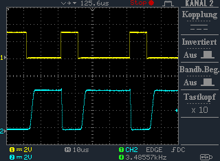

OP #2764259
doch, die Tastköpfe sind beide richtig eingestellt.
Das mit dem Erhöhen des Basiswiderstandes könnte stimmen.
Kondensator ist hier keiner beteiligt. außer R2 ist am Kollektor nur der
InputPin des Controllers angeschlossen.
Ich habe jetzt mal einen Verstärkungsfaktor von 20 angenommen.
Wenn man den Strom, der in den Inputpin fließt mal vernachlässigt,
dann fließen durch R2 (10K) bei VCC=5V 0.0005A.
Der benötigte Basisstrom errechnet sich laut Basiswiderstand aus Ic
/ hFE
= 0.0005 / 20 zu 0.000025.
Der Basiswiderstand errechnet sich aus (Ue - 0.7) / Ib =
(3 - 0.7) / 0.000025 zu ca. 92K
Das werde ich mal ausprobieren.
 Micha

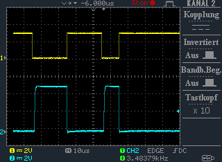

Diese Vermutung ist richtig. Das nennt sich Speicherzeit.
Ist ein Problem bei Emitterschaltungen. Der zu hohe Basisstrom
(gegenüber dem, der für den Kollektorstrom und der Stromverstärkung
benötigt wird) sorgt für eine Sättigung der B-E Strecke. Beim Sperren
müss diese Sättigung erstmal abgebaut werden. Das kostet Zeit.
Um das zu lösen, könntest du, wie schon gesagt,
- den Basisstrom verkleinern, den Kollektrostrom erhöhen,
- ein (Ge)-Diode zwischen B und C bauen, (verhindert Sättigung)
- einen kleinen C parallel zum Vorwiderstand bauen,
- ein Logik-Gatter zur Negation nehmen,
- den Inverter mit einen P und einem N-Fet aufbauen

OP #2764317
Ich bin doch kein Simulant :-)
Spaß beiseite, wenn es so weitergeht, werde ich das wohl auch machen.
Ich hab jetzt mal noch parallel zu dem Basiswiderstand einen 100p C
gesetzt.
Da ändert sich nicht viel, außer daß jetzt auch die fallende Flanke
nicht mehr so steil ist.
Ich denke, ich werde die 4k7 wieder einbauen und damit leben, daß der
Transistor gut gegessen hat und satt ist.
Es funktioniert ja, der UART liest das Signal einwandfrei ein.
Mich hatte ja auch nur die Ursache interessiert.
Gast #2764336
Klar: an der Basis-Kollektor Kapazität des Transistors und der daraus
resultierende Sperrverzögerungszeit.
Um das zu verringern müßtest Du negative Spannungen an deinem Eingang
erzeugen.
Falls die Eingangsbeschaltung vor dem Inverter eine Push-Pull
Beschaltung hat geht eventuell auch ein kleiner Kondensator parallel zu
R1.
Ich würde bei 4K7 mit ca 1 - 2,2nF anfangen und dann optimieren.
Gruß Anja

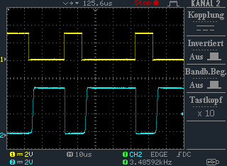

OP #2764356
so, ich hab den Pullup jetzt mal auf 4k7 reduziert. Aus der Berechnung
ergibt sich ein Basisvorwiderstand von 46k. Hab ich nicht, also 47K
eingebaut.
Im Anhang das Ergebnis. Mir scheint, daß das Problem mit kleiner
werdendem Basiswiderstand geringer wird und das obwohl es eigentlich
andersherum sein müsste.

Gast #2764410
100 K sind jetzt ein bisschen viel.
Hast Du noch irgendwo ein Poti herumliegen, das Du als Basiswiderstand
einsetzen kannst? Dann kannst Du auf dem Oszi beobachten, wie sich zur
Drehung des Potis die Kurvenform ändert.
Das gleiche gilt natürlich für den Kollektor-Widerstand.
Das interessiert mich jetzt auch. Wenn ich wieder beweglich genug bin,
werde ich das mal ausprobieren.

könnte mit 20Ω...100Ω (mit Poti testen) den optimalen Wert zwischen
kleinem Delay und kleinem LOW-Pegel finden.
