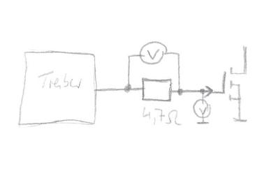

Anbei habe ich mal ein Bild angefügt über meinen Ansatz. Ich messe die
Spannung über den Gate Widerstand (um den Strom zu erhalten) sowie die
Gate-Source Spannung. Wenn ich beides miteinander multipliziere, erhalte
ich die zeitliche Leistung. Davon bilde ich den Mittelwert und habe dann
die durchschnittliche Treiberleistung (dynamischer Fall).
Gibt es einen anderen/einfacheren korrekteren messtechnischen Weg?

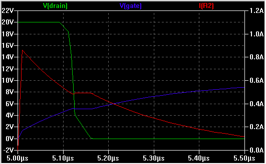

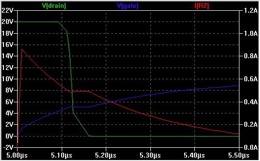

Während der Transistor einschaltet, sieht man den eigentlichen
"Einschaltvorgang" am Gate als Plateauphase, da in dem Moment die
Spannung am Drain drastisch sinkt, der Transistor wird ja langsam
leitend. Am Gate wird während der Plateau-Phase ein konstanter Strom
eingespeist, da die Drain-Source-Spannung sinkt. Die
Gate-Source-Kapazität spielt ein wenig "schwarzes Loch"...

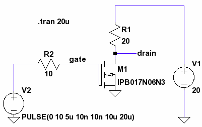

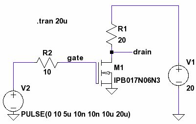

Mit einem Schaltungssimulator kann man sich das auch schön
visualisieren. Die Drain-Source-Strecke ist eine über eine
Formelbeziehung Spannungsgesteuerte Stromquelle!
mfg mf

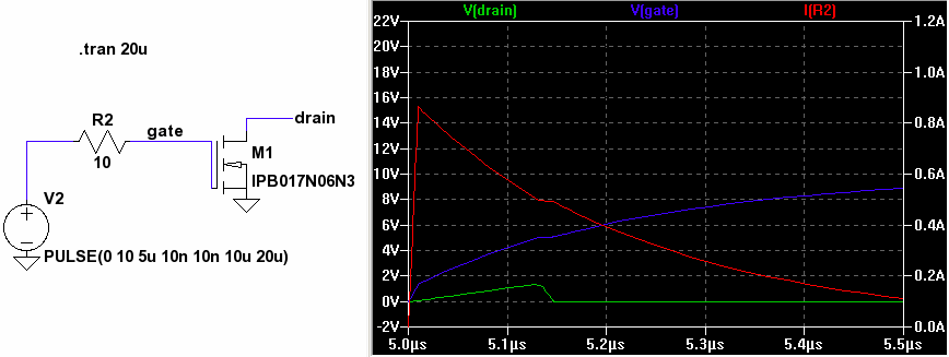

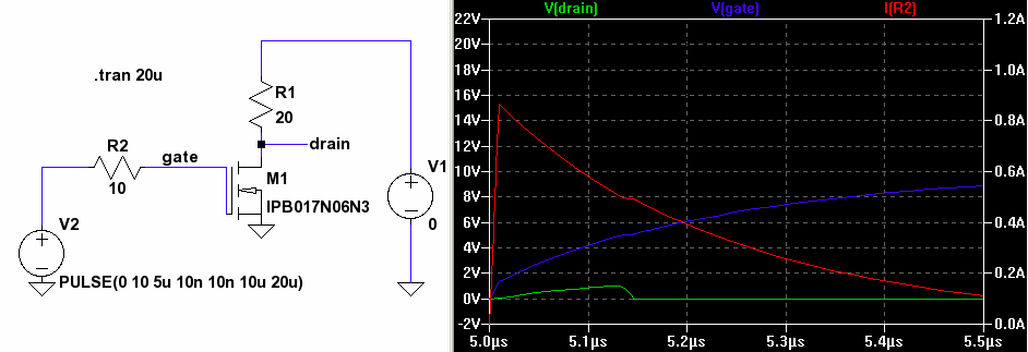

#2764434
Ich meinte: in der Plateauphase ist der Strom konstant, obwohl ich hier
mit einem Widerstand ans Gate gehe...
mfg mf
PS:
Blöd schrieb:
> Mein Oszilloskopbild sagt nämlich etwas anderes.
Hast du eine Last am MOSFET hängen? Oder einfach nur ein leerer
Zwischenkreis? Dann gibts nämlich keine Plateauphase.
Gast #2764466
Hi Mini Float,
danke für die Simulation. Nun verstehe ich, was du mit Plateauphase
meinst - höre es jetzt zum ersten Mal
Ich habe einen leeren Zwischenkreis. Einzige Spannung ist die Versorgung
vom Treiber, der MOSFET ist unbelastet.
Okay, ich sehe, dass sich die Treiberleistung geringfügig von der Last
abhängig macht wegen dieses Plateau Effektes. In meinen
Berechnungen/Messungen sollte das aber vernachlässigbar sein.

#2764546
Hans schrieb:
> In meinen
Genau, deswegen ist es auch schön, da nicht so viel Effekt davon zu
sehen.
Wobei: ein bisschen was sieht man immer. Bei dir ist ein wenig
"klingeln" in dem Bereich zu sehen. Zumindest könnte man das in dein
Oszibild rein interpretieren.
Bei höheren Spannungen >1kV, wo meist mit IGBTs geschaltet wird, sieht
das meist noch viel "übler" aus und die Plateauphase ist um einiges
länger, macht sogar mehr als die halbe Schaltzeit aus.
Die Hersteller von Leistungshalbleitern kümmern sich auch sehr darum,
diese Gate-Drain-Kapazität, die auch manchmal Reverse Transfer
Capacitance genannt wird, klein zu halten. Du weißt hoffentlich wieso :)

#2764550
Ok, wenns dir tatsächlich nur um die Verluste der Ansteuerung geht, dann
die Spannung am Treiberausgang gegen Masse und Gate gegen Masse messen.
Mit dem Math-Channel deines Oszis kannst du dann die Spannung über dem
Widerstand berechnen. Besser wären natürlich zwei Differenztastköpfe,
vor allem, wenn du damit auch mal am Umrichter/Schalter unter Last
messen willst, da immer ein gewisser Masse-Verriss da sein wird, der dir
deine Messung versauen kann. Am oberen Schalter einer Halbbrücke
verbietet sich eine Messung mit zwei normalen single-ended-Tastköpfen
sowieso.
Meist haben Leistungshalbleitermodule intern mehrere MOSFETs. Die haben
dann alle nochmal einen eigenen Gatevorwiderstand, da sich die U_th der
einzelnen Transistoren immer geringfügig unterscheiden.
mf
Gast #2764552
Genau und mit dem Widerstandswert habe ich dann den Strom. Somit kenne
ich Spannung und Strom und habe dann Leistung.
Done.

Gast #2764882
Hallo Abdul, hallo Yalu.
Abdul K. schrieb:
> Und was ist nun dein Ziel? Einen Treiber suchen? Die optimale Auslegung?
Ich habe einen Hochsetzsteller gebaut und dessen Wirkungsgrad gemessen.
Der Treiber sowie weitere ICs (Schmitt Trigger, Spannungsregler etc.)
wurden allerdings von einer externen Quelle versorgt und sind folglich
in der Wirkungsgradmessung nicht enthalten. Deswegen möchte ich nun die
Leistung des Treibers nachträglich vermessen, um abschätzen zu können,
wie stark er den Wirkungsgrad des Hochsetzstellers beeinflusst.
Yalu X. schrieb:
> Nur für den statischen Fall oder auch während des Schaltens? Wichtig
> ist, dass die Leistung über einen kompletten Zyklus (Ruhe — Einschalten
> — Ruhe — Ausschalten) gemessen wird, um sämtliche statischen und
> dynamischen Verluste zu berücksichtigen.
Nur für den statischen Fall. Ich habe schlichtweg zwei Multimeter
genommen und Spannung sowie Strom gemessen. Dynamische
Leistungsaufnahme/Verluste habe ich nicht berücksichtigt.
> Die Energie, die zum Laden des Mosfet-Gates erforderlich ist, muss ja
> irgendwo herkommen. Da das Treiber-IC selbst keine Energie erzeugen
> kann, kann sie nur von der Stromversorgung kommen. Deswegen wirst du
> während des Schaltens¹ einen erhöhten Stromverbrauch feststellen.
Okay, die Stromaufnahme im Ruhezustand ist anscheinend nicht
ausreichend. Was wäre aber folgende Idee, die zwar nicht 100%ig genau
ist, aber eine erste Näherung geben sollte:
Die statische Leistungsaufnahme im Ruhezustand habe ich bereits
ermittelt. Nennen wir die einfach mal
. Nun geht es um die Leistung, die benötigt wird, um den MOSFET ein-
bzw. auszuschalten. Dort verwende ich den Messaufbau aus meinem ersten
Bild bzw. die abgeänderte Version von Mini Float von 21:39 Uhr. Somit
erhalte ich genau die Leistung, die in den MOSFET fließt, um dessen
Kapazität zu laden und entladen. Lass uns diese Leistung mal
 nennen.
Es ist sinnig, dass sich die Stromaufnahme des Treiber ICs während des
Schaltens erhöht. Aber kann man nicht in erster Näherung annehmen, dass
sich die Stromaufnahme nur so viel erhöht, wie die Leistung, die in den
FET fließt, nämlich um
Insofern hätte ich jetzt gesagt, dass man als erste Abschätzung folgende
Rechnung anstellen kann, wenn die gesamte Leistungsaufnahme des Treibers
Mir ist klar, dass ich sämtliche Verluste im Treiber IC während des
Schaltvorgangs außer Acht lasse. Das heißt, dass die Stromaufnahme des
Treiber ICs sicherlich geringfügig höher ist als die Leistung, die in
den MOSFET fließt
. Bei einem 3kW Hochsetzsteller frage ich mich allerdings, inwiefern
sich die Verluste im Treiber IC bemerkbar machen, oder ob mein Ansatz
für
 hinreichend genau ist.
Könnt ihr das vielleicht abschätzen?

Ich für meinen Teil verabschiede mich aus dieser Diskussion, denn Mini
Float und Yalu haben bereits meine Fragen beantwortet.
Schönen Sonntag noch,
Hans
