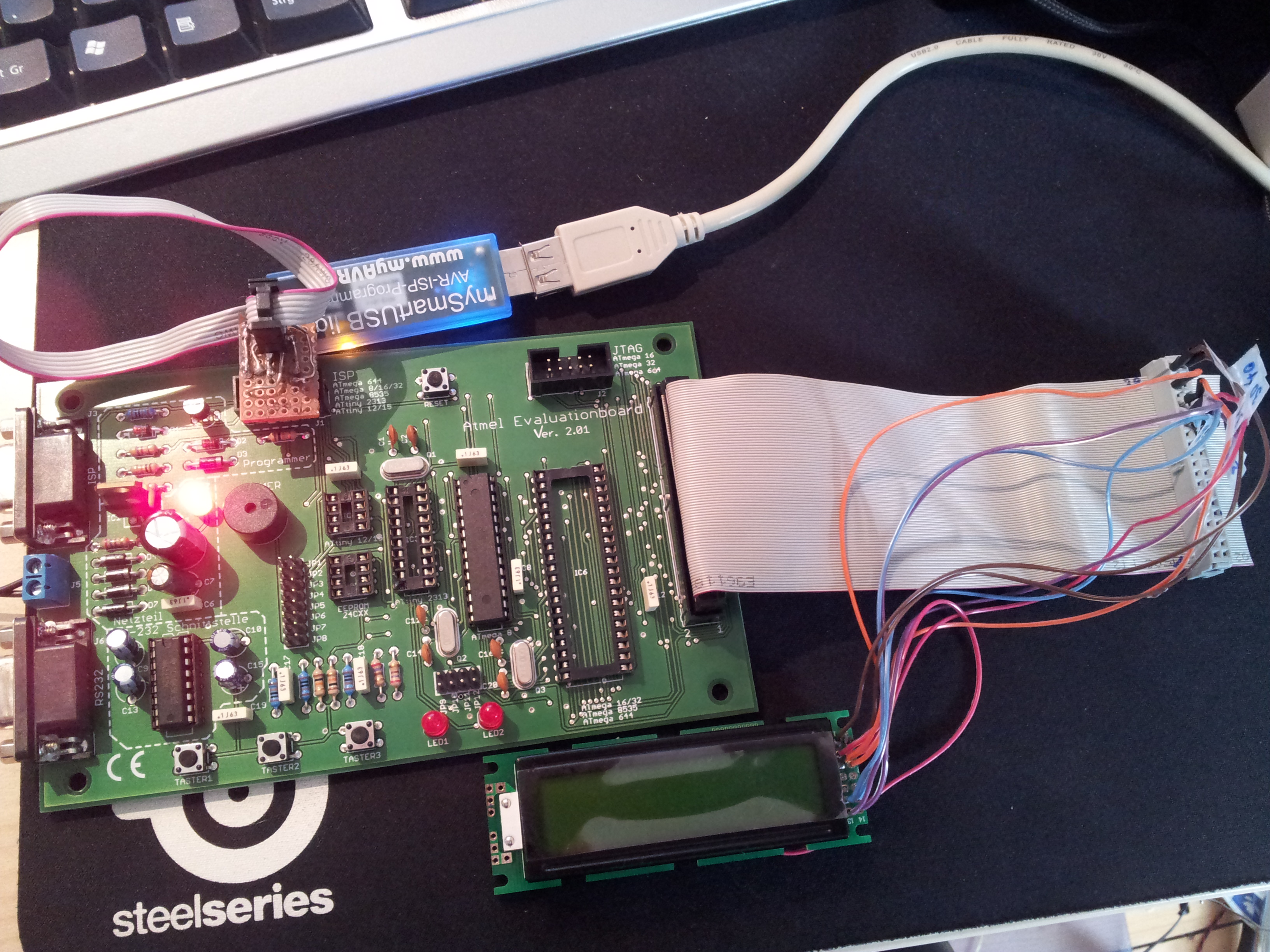

Hallo!
Ich versuche gerade das Beispiel AVR-GCC-Tutorial/LCD-Ansteuerung
nachzubauen. Leider bisher noch ohne Erfolg.
Zu meinem Aufbau:
- AtMega8 16PU steckt auf Pollin Atmel Evaluations-Board Version 2.0.1.
- Das Pollin LCD TC1602E-01 ist über dem 40 Poligen stecker wie folgt
angeschlossen:
Vdd->5V  Pin 40
Vss->GND Pin 39
RS->PD4  Pin 30
R/W->GND Pin 39
E->PD5   Pin 31
DB4->PD0 Pin 26
DB5->PD1 Pin 27
DB6->PD2 Pin 28
DB7->PD3 Pin 29
Ich habe im AVR-Studio ein neues Projekt erstellt mit drei Outputfiles:

Diese übertrage ich mit My Avr ProgTool. Da das Board einen externen
Quarz besitzt, habe ich die Fusebits mit My Avr ProgTool angepasst.
Im eingeschalteten Zustand ist auf dem Display nix zu sehen. Drücke ich
den Resettaster erscheinen schwarze Balken auf dem Display die nach
loslassen des Taster wieder verschwinden. Ist dies ein Hinweis das die
lcd_init(); funktioniert? Warum wird das "Test" nicht ausgegeben?
Vielen Dank im Voraus!!!

Ein Poti zwischen VDD Pin 38 und VSS Pin 37 mit dem Mittelabgriff an VO.
Mit dem Kontrast scheint es aber keine Probleme zu geben da ich ja beim
Reset schwarze Balken sehe. Oder ist das falsch gedacht?
Kein Marzipan :-(
Was du machen könntest:
Lade dir von pollin die Software vom "Bausatz ATMEL Addon-Board V1.0"
runter. Dadrin ist ein BASCOM Programm, welches auch ein LCD ansteuert.
Das zugehörige PDF klärt dich über die notwendigen Pinbelegungen auf,
die du auch über den 40pol. Pin-Header vom Evaluation Board erreichen
kannst. Ein Kompilat für den mega8 (ADDON-TESTM8.HEX) ist auch im
ZIP-File, falls du nicht über BASCOM verfügst. Habe ich bei mir
getestet, es funktioniert. Damit kannst du rausfinden, ob es an deiner
Software liegt, dass es nicht geht.
