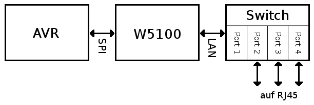

ich möchte eine kleine Platine mit AVR, WIZnet W5100 und 4-Port
Ethernet-Switch-IC, wie in der Skizze angedeutet, entwickeln. Leider
habe ich auch nach mehrstündiger Suche keine Bezugsquelle für Switch-ICs
gefunden.
Weiß jemand von euch wo ich solche Chips in kleiner Anzahl (5-10 Stück)
herbekomme? Weder Reichelt noch Conrad haban so etwas in ihrem
Sortiment.
Vielen Dank
Andy

von Michael F. (grisu901)
www.digikey.de hat (fast) alles :-)
Reichelt und Conrad taugen für 08/15 Chips. Sobald es etwas spezieller
wird, führt an Digikey eigentlich kein Weg vorbei.

@Markus: Den gleichen Einfall hatte ich auch. Das Problem ist nur die
größe der Platine. Das Ganze soll in eine Unterputzdose passen, daher
komme ich leider um eine Eigenkonstruktion nicht rum.
@Michael & Frank: Danke für eure Tips und Links. Ich werde mich da mal
umschauen.

An die Trafos habe ich gedacht. Es gibt ja RJ45-Buchsen mit integrierten
Übertragern, ich würde allerdings lieber Klemmen zwecks Platzersparnis
benutzen. Da brauche ich dann ja wieder externe Übertrager, aber die
gibt es ja auch als SMD.
Für die kappazitive Kopplung würde ich mich schon interessieren. Hast du
die adäquaten Werte parat?
Wegen den 100 MBit/s mache ich mir weniger Sorgen. Die Module hängen
dann sowieso in einem eigenen Netzwerk, abgetrennt vom normalen
Heimnetzwerk, und irgendwo habe ich gelesen, dass ein AVR mit W5100 nur
auf etwa 6 (oder 8?) MBit/s kommt.

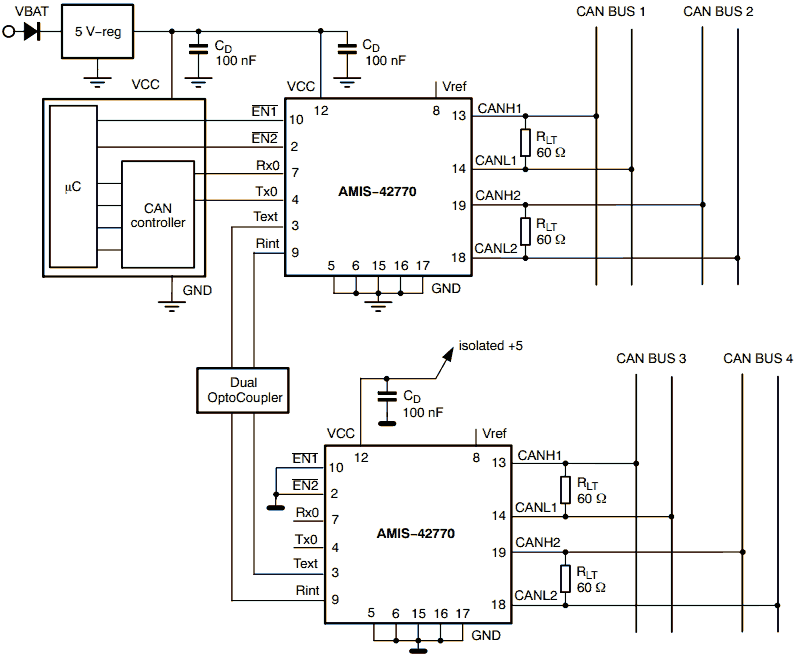

von Markus M. (Firma: EleLa - www.elela.de) (mmvisual)
Falsch. Siehe den oben genannten AMIS-Chip. Das ist ein HUB für CAN Bus,
über 2 Drähte kann man den verdoppeln. Anbei ein Schaubild.
1x AMIS = 4x Stichleitung
2x AMIS = 8x Stichleitung
Und die CPU braucht dann nur 1x CAN.
Wenn man eine CPU mit 2x CAN verwendet, die paar Bytes kann die mit
wenigen Befehlen im Interrupt umschaufeln, das braucht so gut wie keine
Rechenleistung.

@Markus: Das sieht auch sehr interessant aus. Ich glaube ich muss mich
mal eingehender mit CAN beschäftigen. Irgendwie habe ich deinen ersten
Beitrag über den AMIS42770 total überlesen :-)
@Frank: Ich habe mich die letzten Jahre ziemlich auf Atmel
eingeschossen, deswegen würde ich eher zum AT91SAM7X.. tendieren. Der
hat auch LAN "onboard".
Aber nur den MAC (was jede Menge Pins kostet) und nicht den PHY, den Du
dort noch zusätzlich brauchst. Das ist eben keine Single-Chip Lösung und
braucht mehr Platz und mehr €€€.
Das der PHY beim Atmel fehlt habe ich beim überfliegen des Datenblatts
überlesen. Aber Markus redet mir gerade die CAN-Lösung immer
schmackhafter. Ich glaube, ich muss mich mal eingehend mit CAN
beschäftigen.
