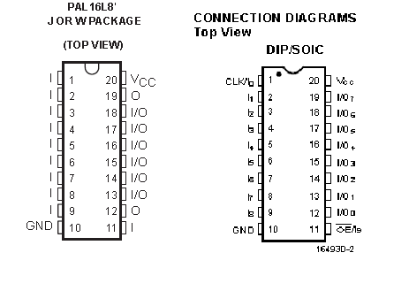

ich habe hier eine Platine, wo ein PAL16L8 nach einigen Minuten sehr
heiß wird und dann geht nix mehr ...
Gott sei Dank habe ich den PAL16L8 auslesen können. Nun stellt sich mir
die Frage: Wie kann ich ihn ersetzen? Zur Hand hätte ich einen
PALCE16V8H. Ich habe natürlich erstmal die aus dem PAL16L8 ausgelesenen
Daten einfach so auf den PALCE16V8H kopiert; die Platine funktioniert so
aber nicht ...
Der PALCE16V8H läßt sich ohne Probleme beschrieben und wieder löschen;
Was mache ich falsch?

danke für den Hinweis. Ich habe mal gesucht, welche Alternativen ich
habe. Ein GAL16 hat den gleichen Pinout wie der PAL16L8.
Frage 1: Es gibt verschiedene GAL16-Typen, also zum Beispiel GAL16V8H
oder GAL16V8A usw. Diese GAL-Chips haben das gleiche Pinout wie der
PAL16L8. Kann ich diese benutzen?
Frage 2: Ich habe auch shcon verstanden, daß ich PALtoGAL nutzen muß;
kann ich die resultierende Datei direkt auf ein GAL schreiben, oder muß
ich noch etwas damit machen, bevor ich sie schreibe?

#2765279
Die Fuse-Map für beide Typen ist unterschiedlich.
Du brauchst einen Disassembler, der Dir das 16L8 Jedec-File zurück in
logische Gleichungen umwandelt.
Und dann kannst Du es wieder für den 16V8 assemblieren.
Das neue Jedec-File läuft dann.
Peter

klasse, danke erstmal für die vielen Tips!
OK, dann muß ich die aus dem PAL16L8-Chip ausgelesene Datei für den
GAL16V8erst einmal "mundgerecht" vorbereiten, bevor ich sie
`draufschreibe.
Da ich keine Übung darin habe: Ist das "Pal to GAL" von Lattice das
richtige Programm dafür? Wie würdet Ihr das "konvertieren" anstellen?

Reinhard Kern schrieb:
> Braucht man nicht. Mein Programmer bietet als Baustein an "16V8 als
> PAL16L8" (oder 10L8 oder 16R4 usw.)
so etwas habe ich leider nicht. Also müsste ich schon per Software
"vorarbeiten", um die vom PAL ausgelesene Datei auf dem GAL nutzbar zu
machen ... nur weis ich ich noch nicht, mit welchen Programm ...
Du hast doch selbst schon Pal2Gal erwähnt - kenne ich nicht, hört sich
aber gut an.
Wenn du nichts findest, melde dich bei mir - im Einzelfall kann ich ja
mal wieder den alten Programmer anwerfen und dann kann ich ja auch die
GAL-Fusetable wieder auslesen, nehme ich jedenfalls an, bisher habe ich
das so nicht durchgezogen. Kann ja eh nichts passieren, GALs kann man ja
wieder löschen.
