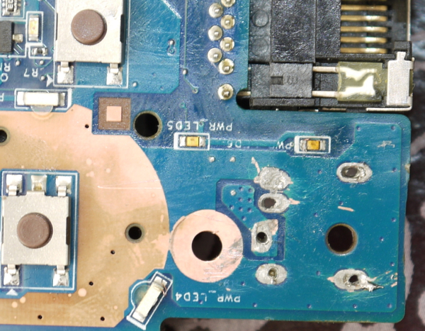

ich stehe vor einem Problem und kann mir nicht wirklich selbst
weiterhelfen.
Ich habe an meinem Notebook die Anschlussbuchse zum Strom mit einem
Heißluft-Löt ausgelötet, wie man auf dem Bild unschwer erkennen kann
sieht das nicht richtig sauber, ich habe immer noch Lötzinn in den Ösen,
 wie bekommt man diese wieder schön sauber?
Ich habe hier Lötlitze sowie eine Entlötpumpe beides bringt mich nicht
wirklich weiter =/
das Löten & Entlöten mach ich bei ca. 340°C ... diesmal wollte das Zinn
auf dem Mainboard nicht mal etwas flüssig werden deshalb hab ich es mit
einem Heiluft-Löt probiert und immer stückchenweise es rausgezogen
Woran liegt es, das dass auslöten an einem Mainboard so schwer ist,
mache ich da was falsch... ?
Das Board ist sicher bleifrei gelötet worden, das sind 340Grad etwas zu
wenig. Dazu kommt noch, dass die Massefläche viel Wärme abzieht.
Also mehr Temperatur, viel Flussmittel und Entlötlitze, dann geht das
schon.
Alternativ kannst Du neue Bauteile auch einfach auflöten, ist ja
durchkontaktiert, Du brauchst die Löcher nicht unbedingt.
Ok, sieht scheisse aus, aber es geht.
Vermutlich sind die Lötaugen in einer Innenlage an eine größere Fläche
angebunden. Die nimmt natürlich jede Menge Wärme weg, die man erst
nachliefern muss.
Falls das Original-Zinn bleifrei war, dann mir bleihaltigem erst mal die
Bohrung füllen. Damit sinkt die Schmelztemperatur um ca. 20°C.
Die Temperatur des Lötkolbens deutlich erhöhen. 380 ... 400°C sind
deutlich besser geeignet. Eine große und dicke Lötspitze nehmen. Nur so
wird ordentlich Wärme transportiert. Ein 50W-Kolben ist schon etwas
schwach.
Zur Unterstützung: den Heißluftfön oder einen zweiten Lötkolben von der
anderen Seite zur Unterstützung hernehmen. Alternativ das ganze Board
z.B. im Backofen auf 100° ... 120°C vorwärmen.
Dann mit den genannten Mitteln (Sauglitze, Schlufri oder Bleistiftmine)
die Bohrung freimachen.
wuhuu :D ihr seid die besten hab es jetzt schön sauber ... und zwar hab
mir improvisatorisch  ein Statif gebaut für mein Heißluftlöt .. man hat
ja nur zwei Hände ;) .. dieser war genau über den Lötaugen bei ca.
225°C... der Lötkolben in einer Hand .. Absaugpumpe in der andren ging
dann richtig fix in 5min war wieder alles sauber :)
Der Tipp mit der Bleistiftmine ist genial!!!
ich danke euch sehr :) + Notebook funktioniert wieder :)
