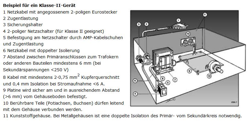

Chris schrieb:
> Der Ringkerntrafo erfüllt ... VDE0551
Das ist OK. Es ist die alte Norm. Der Trafo
hat damit SELV-Eigenschaften und man könnte
auf den Schutzleiter verzichten.
Chris schrieb:
> ...wie man es besser macht,...
Wenn dir der Artikel in Elektor (schon gelesen?)
nicht genügt, kann ich dir leider auch nicht
mehr helfen.
Das Bild am Ende des Artikels zeigt es
eigentlich perfekt. (siehe Anhang)
- Abstand und/oder gute Isolierung
  der Bauteile und Leitungen mit
  Netzspannung zum leitfähigen Gehäuse.
- Langlebige und stabile Zugentlastung.
Damit es deutlich wird, noch mal Häme:
"Wer Leitungen mit Heißkleber sichert,
füllt auch Spiritus in Limonadenflaschen."
Gast #2766066
Hi Grübler,
ja, den Link habe ich gelesen, nochmals vielen Dank!
Text und Bilder liegen ausgedruckt auf dem Basteltisch. Ich habe bereits
ein paar Änderungen vorgenommen und zwei Stellen, die über keine
doppelte Isolation verfügten (Kabel), nachgebessert.
Im Normalbetrieb ist alles ok. Wenn sich irgendwo ein Kabel löst,
funktioniert das Gerät nicht mehr richtig. Alle Bereiche, in die das
Kabel dann aufgrund seiner Länge gelangen könnte, sind isoliert oder
abgetrennt.
Ich halte das Gerät für sicher, aber ob es den Anforderungen genügt und
in jedem erdenklichen Fehlerfall noch sicher ist, ist eine andere Sache.
Das erinnert mich an Atomkraftwerke. Man kann doch nicht jeden Fall
vorhersehen?
Ich gebe zu, Heißkleber ist nicht die feine Art, aber er erfüllt doch
die Funktion? Oder nicht? Wie macht man es besser?
