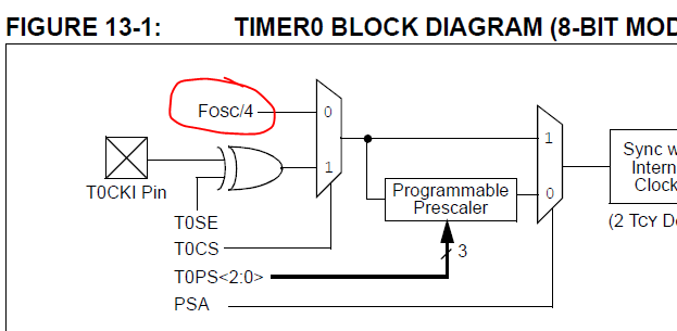

ich möchte grade den Timer0 eine PIC18F26K80 programmieren, aber dabei
ist mir aufgefallen, dass der Takt dieses Timers immer der durch 4
geteilte Wert des eigentlichen Systemtaktes ist.

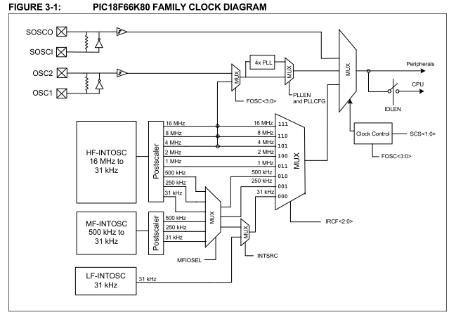

Ich verwende den internen RC Oszillator (INTIO1 im CONFIG1H)
Dabei kann ich den Takt am OSC2 Pin mit einem Oszilloskop messen.
Im OSCCON Register habe ich die ICRF Bits auf 111 gesetzt, sodass laut
Tabelle ein Takt von 16MHz anstehen sollte.
Am OSC2 Pin kann ich allerdings immer nur einen durch 4 geteilten Takt
messen.
Auch der Timer läuft mit einem durch 4 geteilten Takt.

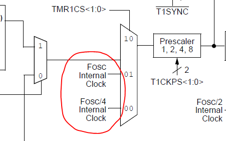

Gibt es also noch einen Vorteiler, der immer den Takt durch 4 teilt und
dann erst diesen zum OSC2 Pin und den Timern durchreicht?
Ich habe leider im Datenblatt dazu nichts gefunden.
Das Bild zeigt den schematischen Aufbau der Takteinheit des Prozessors.
