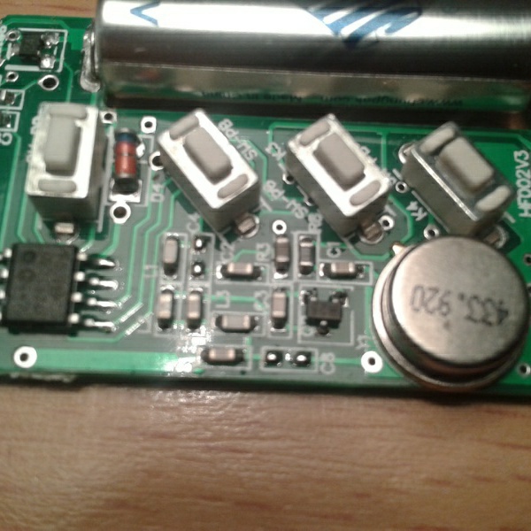

Ich bin Anfänger in der sache, ich möchte Folgendes machen.
Ich möchte das wenn ich die Taste (Knopf) drücke das er eingeschaltet
bleibt, jetzt passiert das nicht wenn ich draufdrücke geht er an und
wieder automatisch aus.. (auch langes draufdrücken bewirkt nichts geht
automatisch off)
Kann mir einer Helfen was ich genau umlöten muss?
Vielen Dank im voraus schon mal
gruss Marco

von MK (Gast)
Es ist anscheinend Flanken gesteuert dann hilft auch kein schalter.
Es ist jetzt halt die Frage wo das Signal hingeht,
um das IC vielleich zu überbrücken.
Gruß.
Matthias

von Route_66 H. (route_66)
Hallo!
Das ist wohl nie eine Eigenschaft des Senders (Garagenfernbedienung?),
sondern muß im Empfänger eingestellt werden. Denn Dauerstrich Senden ist
auf diesem Gebiet nicht erlaubt. Diese Einstellbarkeit im Empfänger geht
aber nicht bei jedem Fabrikat.
Pollin hat zum Beispiel zwei Fernbedienbaugruppen im Angebot: mit zwei
oder vier Kanälen. Da wird im Empfänger für jeden Kanal durch Jumper
einzeln festgelegt, ob er tasted (für 1 Sekunde) oder toggelt (erstes
Drücken =AN zweites Drücken =Aus usw.).
Garagenfernbedienungen, Rolladensteuerungen und Funkdimmer haben meist
tastende Übertragung, bei Funksteckdosen ist es eher Standard zu
toggeln.

von Karl H. (kbuchegg)
Marco Bartolomeo schrieb:
> Und die funktion das er dann bei ON immer sendet bis ich OFF drücke.
Höchst wahrscheinlich nicht.
Zumindest nicht so, wie du dir das vorstellst: Ein Drähtchen da und
vielleicht noch eines dort und dann wars das schon.
Das Verhalten ist systemimmanent und ohne genau Kentnis der Details wird
da nichts zu machen sein.
von Marco S. (th3marco)
Hallo
Ich habe leider kein Schaltplan gefunden im Netz und der Hersteller gibt
keine Infos heraus.
Ich habe 1 HQ Bilde hochgeladen.
evt kann einer damit mehr anfangen..
Danke für die Hilfe schon im voraus.
von 1234 (Gast)
Dein "HQ" Bild ist ziemlicher mist, aber ich meine auf dem 8 pin chip
das Microchip Logo zu erkennen, mehr aber auch nicht.
hallo 1234
Ich habe versucht den 8 PIN CHIP zu Fotografien leider ohne erfolg zu
unscharf.
Was ich lesen konnte ist das:
F508
0270624
447
von 1234 (Gast)
könnte laut dem aufdruck ein PIC12F508 sein.
(weis nicht ob F508 das SMD marking ist)
Schau bitte mal nach ob VCC und VSS passen.
Hallo 1234
Das Logo ist das gleich ich glaube es handelt sich um das PIC12F508.
VCC und VSS passen :-)
