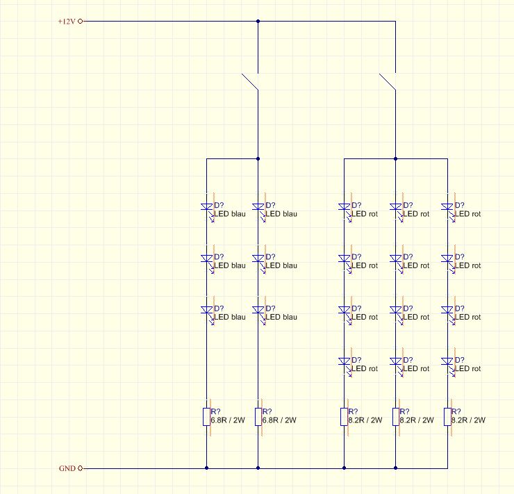

Hallo, es gibt bestimmt viele Threads die ähnliche Sachen besprechen deshalb Entschuldige ich mich das ich einen neuen auf mache, aber ich denke das ist doch etwas spezieller. Ich will ein Netzteil und daran sollen ein 12V Lüfter 120 x 120 mm und je 12 LEDs von denen aus den Links. http://www.bequiet.com/de/casefans/88 http://www.reichelt.de/OSRAM-Golden-Dragon-Plus/LB-W5AM/3/index.html?;ACTION=3;LA=2;ARTICLE=111556;GROUPID=5283;artnr=LB+W5AM;SID=13T@h5p38AAAIAAGKlPTYe47838319eea3a91cb5d6add01edb8e4 http://www.reichelt.de/OSRAM-Golden-Dragon-Plus/LR-W5AM/3/index.html?;ACTION=3;LA=2;ARTICLE=111553;GROUPID=5283;artnr=LR+W5AM;SID=13T@h5p38AAAIAAGKlPTYe47838319eea3a91cb5d6add01edb8e4 Insgesamt also 24 LEDs und ein Lüfter. Diese drei Sachen sollen alle getrennt von einander einschaltbar sein, müssen aber auch alle gleichzeitig laufen können. Gibt es da eine Möglichkeit? Und wenn kann mir da bitte jemand weiterhelfen? Vielen vielen Dank!!! Mit freundlichen Grüßen Maximilian Müller

Was ist denn jetzt Deine Frage? Mit drei einfachen Ein/Aus-Schaltern kannst Du Deine 2*12 LEDs und den Lüfter einzeln ein- und ausschalten - und sogar alle drei gleichzeitig einschalten. Aber das war es nicht, was Du wolltest, oder? Was willst Du denn jetzt genau wissen? Wie Du das jetzt verschalten mußt? Welches Netzteil Du brauchst? Wenn ich jetzt mal vermute, was Du willst, läuft das wohl auf ein kleines 12V Netzteil für den Lüfter raus und 2 getrennte Konstantstromquellen für Deine 2 LED Stränge. Jeweils mit einem Schalter separat zum Ein- und Ausschalten. Murkser
Ohhh, Verdammt, sorry das war natürlich mein Fehler. Ziel ist das alles mit einem Netzteil betrieben werden kann und wie ich die LEDs Schalten muss weiß ich leider auch nicht. Es sind doch nur 6 von den Blauen LEDs (http://www.reichelt.de/OSRAM-Golden-Dragon-Plus/LB-W5AM/3/index.html?;ACTION=3;LA=2;ARTICLE=111556;GROUPID=5283;artnr=LB+W5AM;SID=13T@h5p38AAAIAAGKlPTYe47838319eea3a91cb5d6add01edb8e4) bleiben aber 12 von den Roten (http://www.reichelt.de/OSRAM-Golden-Dragon-Plus/LR-W5AM/3/index.html?;ACTION=3;LA=2;ARTICLE=111553;GROUPID=5283;artnr=LR+W5AM;SID=13T@h5p38AAAIAAGKlPTYe47838319eea3a91cb5d6add01edb8e4). Danke schon mal für die schnelle Antwort.

Hallo Murkser, die KSQ die ich kenne werden es nicht erlauben mit EINER KSQ 12 Weiße LEDs an 12V zu betreiben. An Maximilian Müller: Das ergibt im Endeffekt drei Pfade an 12V: a) Lüfter mit Schalter b) Alle roten LEDs mit Schalter c) Alle weißen/blauen LEDs mit Schalter. Und zur Dimensioniereung der LEDs solltest Du dich genau belesen (hier bei den Tutorials und unter dem Stichwort "Konstantstromquelle"). Die LEDs benötigen 1A. Das sind dann auch bei 12V gesant 18A - das ist kein "kleines" Netztel mehr. Grüße
#2767098
Also der Lüfter passt ja wohl einfach so an das Netzteil. Man braucht nun keinen Konstantstromquelle, wenn man schon eine Konstantspannungsquelle hat, nämlich ein geregeltes Netzteil, dann reicht ein Vorwiderstand um aus der Spannung einen halbwegs konstanten Strom durch die lEDs zu zaubern. Die 6 blauen brauchen 3.2V, man könnte 2 Stränge a 3 LEDs und je einen 6.8 Ohm/2 Watt Vorwiderstahd parallel schalten, die 12 roten ungefähr 2.2V, man könnte 3 Stränge a 4 LEDs parallel schalten mit je einem 8 Ohm/2 Watt Vorwiderstand für den Nominalstrom von 400mA für die LEDs, macht ca. 2 Ampere die das Netzteil liefern können muß, also SNT MW25-12M von Reichelt und 2W METALL 6,8 und 2W METALL 8,2

Hallo MaWin, das ist in erster Näherung ja alles schön. Wenn Du Dir die Toleranz der LEDs und Widerstände anschaust kommst Du irgendwo zwischen 112 und 619mA mit deiner Dimensionierung und dU(Netzteil) = 100mV raus. Die LED verträgt zudem bis zu 1A und ist mit 400mA unter"belichtet". Um für die LEDs eine bessere Dimensionierung zu erreichen eben die Alternative mit den KSQs. Oder - für den Einzelfall besser - der Anwender geht her und baut erstmal mit den Widerständen auf, misst den den If (vorwärtsstrom durch die LED) und die Uf aller LEDs im Zweig und trimmt dand den Widerstand auf eine optimale Spannung. So macht das IMHO Sinn. Aber nur Widerstand rein und fertig macht bei den leistungsstarken LEDs bei wenig Restspannung am Widerstand wenig Sinn. Grüße
Danke schon mal für die vielen Antworten, da ich doch noch ein sehr unerfahrener Anfänger auf dem Gebiet bin die Frage was heißt das ist kein kleines Netzteil mehr? :-) Gibt es nicht die Möglichkeit das man je LED z. B. auf 750mA statt 1A geht und somit nur auf 13,5A Gesamt + die 0,09A vom Lüfter. Ich weiß leider nicht ob die LEDs dadurch viel Helligkeit verlieren würden oder ob sich das in grenzen hält. Das ganze ist für einen Test in einer etwa 600 x 300 x 300 mm Box die zu ist sprich ich will damit kein Zimmer ausleuchten. :-) Sowie MaWin das geschrieben hat würde mir das sehr helfen da ich damit dann anfangen kann zu Basteln. So Abkürzungen dU, If, Uf versteh ich leider noch nicht, werde aber den Tipp mit dem einlesen nutzen, danke dafür. Das mit den Stromwerten auslesen hab ich noch nie gemacht, dafür braucht es welches Lesegerät? Denke mal das sollte ich dann hin bekommen dafür würde ich dann was wie zusammen bauen? Die Nummer mit den Widerständen vor die LEDs würde soweit aber funktionieren oder(?) bis auf Unterbelichtung. Dann könnte ich das ja Testen ob das Hell genug ist toll wäre aber natürlich volle Leistung der LEDs. Hoffe ihr könnt mir noch helfen :-) war bis jetzt schon mal ein Lichtblick :D Ich Entschuldige mich mal für meine Unerfahrenheit... Danke bis jetzt.
Konstantstromquellen (LED-Treiber) gibt's doch genug. Einkanal im SOT Gehäuse oder aufwändiger mit SOIC bis TO220 bedrahtet... Hab hier eine ganze Reihe AMC7135 liegen, die tun sowas ohne groß externe Beschaltung, würde bei ~2,4V Restspannung aber lieber was schaltendes nehmen (Reichelt o.Ä. hat da sicher was im Angebot) Jede einzeln ist blöd, macht bei Konstantstrom auch keinen Sinn. Man muss ja Restspannung*Strom irgendwo verbrennen. Und ob du 12A oder 4A für die paar LEDs rausholst... Ob 1A an der LED sinnvoll sind weiß man nicht (Strom/Licht Kennlinie ansehen), meist eher nicht. Im Zweifelsfall Poti + Amperemeter vor und subjektiv die Helligkeit beurteilen. Den Unterschied zwischen 750 und 1k wirst du vermutlich nicht wahrnehmen, wenn's dir keiner sagt. Viele machen schon >500mA keinen Unterschied mehr. Widerstand würde natürlich funktionieren, musst ihn halt so auslegen, dass er auch bei Temperatur (mit steigender Temperatur sinkt die Vorwärtsspannung, also steigt der Strom) noch im Toleranzbereich liegt. Kennlinie vergleichen oder auch hier Feldversuch. Also einfach für weniger Strom auslegen, als gewünscht.

Hallo Maximilian, Du schreibst "sprich ich will damit kein Zimmer ausleuchten. :-)" Dann betreib sie doch einfach mit 200mA, da wird dann nicht viel warm. Probier das ganze einfach aus, so wie MaWin das schreibt....mit Vorwiderstand. Und wenn es nicht hell genug ist (leider laesst Du uns ja im Dunkeln, was genau du beleuchten musst/willst) dann machst Du die Vorwiderstaende kleiner und montierst eine Aluleiste zu kuehlen...... Eigentlich hast Du alle Informationen, die Du brauchst, und wenn Du jetzt auch noch ein bischen ueber das ohmsche Gesetz lernen wuerdest, koenntest Du all dies auch schon selber berechnen. Gruss Mcihael
Würde mein Schaltplan so aussehen? Ist das Korrekt? Habe sowas noch nie gemacht... Wenn ich die 3 Blauen habe die bei 200mA 3.1V haben muss ich doch nicht 3 x 3.1V rechnen oder? sondern nur 3 x 200mA und 3 x 0,62W alle Stränge + Lüfter zusammen ergeben die Anforderungen ans Netzteil, Richtig? Ich gehe die Box am Donnerstag bauen wenn ich das fertig habe lade ich davon ein Bild hier hoch dann kann ich besser erklären was ich ausleuchten will. :-)

Hallo Maximilian, Wieviel Kenntnisse der Eelktrontechnik hast Du denn? Sereienschaltung am Widerstand: http://www.frustfrei-lernen.de/elektrotechnik/serienschaltung-reihenschaltung-widerstand-elektrotechnik.html Die LEDs sind dabei auch ein Widerstand. Ohmsches Gesetz bekannt? Ich hab' Dir Die Schaltung aufgezeichnet. Die Kathode der Diode (siehe Datenblatt immer in Richtung GND anschließen! Als Kühlung besorgst Du Dir einen Streifen Kupferblech egal welcher Stärke (z.B. 0,3mm). Für jede LED schneidest Du Dir etwa 20x20mm Kupferblech zurecht, biegst Dir eine Ecke um 90 Grad um und lötest Dir die an die Mittelfläche der LED OHNE Kontakt an die anderen Anschlüsse. Das könnte als Kühlfläche bei 400mA ausreichen. An den LEDs eines Stranges erproben, wenn's so heiß wird dass die Kühlfläche nicht mehr mit der Hand berührt werden kann dann Kühlfläche vergrößern. Anbei: Die Schaltung der LEDs. Die einzelen Stränge können aber wie bereits dargelegt in der Helligkeit signifikant voneinander abweichen. Den Lüfter schließt Du auch über eine Schalter an. Als Netzteil benötigst Du eines mit 12V/2A. Das wird dir so gerade ausreichen. Wenn Du etwas Luft willst nimm 3A. Grüße Grüße
Kenntnisse sind sehr mager :-) da ich mich erst seit kurzem mit so "kleinen" Sachen beschäftige, Danke für den Link werde mir das gleich anschauen. Ein Freund von mir hat in diese Richtung gelernt und mir gestern ein bisschen geholfen, er meinte es ist auch möglich vor jeder LED einen Widerstand zumachen somit ist jede einzelne abgesichert. Ist das so richtig? Da alles zusammen inkl. Lüfter an die 3,7A zieht würde mir dann ja ein 2A Netzteil nicht mehr reichen. Ich habe die Widerstände auf je 200mA ausgelegt und werde das gegen Wochenende mal testen. Gesamt: 9,6W 3,69A Das sind die Werte die wir errechnet haben. Vor jede Rote LED kommt ein http://www.conrad.de/ce/de/product/418102/Thomsen-06-W-Metallschicht-Widerstand-1-axial-bedrahtet-Bauform-0207-56-06-W-1-/0241220&ref=list und vor jede Blaue LED ein http://www.conrad.de/ce/de/overview/0241220/?page=0&filter_selection_1=ATT_PRODSPEC_1677%3B~47+%CE%A9~&filter_selection_2=&filter_selection_CUST_SPECIALS=&filter_selection_ATT_GLOBAL_Brandname=&filter_selection_ATT_PRODSPEC_0279=&filter_selection_ATT_PRODSPEC_9575=&filter_selection_ATT_PRODSPEC_1550=&filter_selection_ATT_PRODSPEC_1677=ATT_PRODSPEC_1677%3B~47+%CE%A9~&pricerange=&bvRating=&feature=&orderBy=&orderSequence=&indivPriceRangeA=&indivPriceRangeB= sollte so stimmen. Nur nochmal für mich Kathode ist Plus? Anode Minus? Von der Reihenfolge her also: Stromquelle/Plusleitung - Widerstand - LED - Minusleitung? Du hattest geschrieben Kathode immer in Richtung GND was heißt das genaug für mich? Danke auch für den Tipp mit dem Kupferblech sollten sie bei 200mA zu warm oder zu dunkel sein werde ich das so machen.

> er meinte es ist auch möglich vor jeder LED einen Widerstand zumachen Es ist nicht sinnvoll, weil damit die Stromaufnahme der Schaltung steigt und ein dickeres Netzteil erforderlich ist. Denn jeder Widerstand erzeugt auch Verluste. Deine 0.6 Watt Widerstände reichen nämlich NICHT bei (unterdimensioniert niedrigen) 200mA für die LEDs, es entstehen mehr als 2 Watt am Widerstand, man müsste zumindest 2.5 Watt MOdelle einstzen (und die werden heiss, also 5 besser Watt Modelle). Bei so vielen so grossen Widerständen weisst du dann auhc, was mit dem vielen Strom aus deinem Netzteil passiert. Es ist sinnvoller, so viele LEDs wie möglich in Reihe zu schalten, und sie bei Nennstrom zu betreiben, glaub mir einfach mit 3 und 4 in Reihe, friedrich hat sehr schön die Schaltung aufgezeichnet. Falls du die LEDs gut kühlst (z.B. mit dem von dir gezeigten Kühlkörper) könntest du auf 700mA gehen, durch halbieren der Widerstandswerte und Erhöhung auf 5 Watt (also 3.3 Ohm/5W und 4.3 Ohm/5W). Aber 1A ist der absolute obere Grenzwert, so genau sind die Ströme mit den Widerständen nicht einstellbar als daß man so knapp an den maximalen Grenzwert gehen sollte. Bleibst du bei 350mA/400mA würde es reichen, an jedes Anschlussbein der LED ein Bleck (Alu kann man schlecht löten, also Kuperblech) von 5 x 5 cm zu befestigen, bei 700mA brauchst du schon 10 x 5 cm, wenn diese Bleche von normaler Zimmerluft bis 40 GradC umströmt werden. Nimmst du echte Kühlkörper, brauchst du pro LED so einen von 13 K/W, also Reichelt V4330K, allerdings hast du ein Mantageproblem weil du die LEDs nicht auflöten kannst (einerseits ist es Alu, andererseits würdest du sie kurzschliessen). Es bleibt nur ein dünnes Isolierpad (Reichelt GLIMMER TO 220) mit Wärmeleitpaste und die LED da mechanisch irgendwie dauerhaft draufdrücken. > Nur nochmal für mich Kathode ist Plus? Anode Minus? und die LED kaputt (not designed vor reverse operation). > Du hattest geschrieben Kathode immer in Richtung GND > was heißt das genaug für mich? Na daß die Kathode der LED in Richtrung der Minusleitung des Netzteils angelötet wird.
Das heißt also ich muss die Kathode an den Minusleiter vom Netzteil löten natürlich mit Widerstand dazwischen und die Anode jeweils an die Kathode der nächsten LED bis die Reihe zu Ende ist und die letzte Anode dann an den Plusleiter vom Netzteil? Die Widerstände von friedrichs Skizze passen für 200mA? Ich hab ausgerechnet für je 3 Blaue LEDs brauch ich einen 14,8Ω / 5,3W Widerstand kann das stimmen? Hätte dann diesen genommen: http://www.conrad.de/ce/de/product/401927/5-Watt-Drahtwiderstand-axial-bedrahtet-Draht-18-5-W-5-/0241320&ref=list Und für je 4 Rote LEDs einen 12,5Ω / 8W Widerstand hätte ich den genommen geht das? http://www.conrad.de/ce/de/product/401900/5-Watt-Drahtwiderstand-axial-bedrahtet-Draht-12-5-W-5-/0241320&ref=list Hab hier noch ein Netzteil mit 12V, 5A und glaub 60W rumliegen das geht zum Testen ja auf jeden Fall richtig? Wenn ich die Amperewerte der jeweiligen Stränge zusammen addiere komm ich auf 4,2A sprich ein kleineres Netzteil sollte es eh nicht sein... oder vertue ich mich da?

Hallo Maximilain, ich bin von ursprünglich 400mA ausgegangen. Deine Werte für 200mA erscheinen plausibel. Die Verbindung der LEDs hast Du richtig aus dem Schaltplan abgelesen. Wenn jeder Strang aber 200mA hat sind das bei 5 Strängen .... 1000mA = 1A. >Kenntnisse sind sehr mager :-) Das könnte noch hochgegriffen sein :( Nächste Lektüre: Ohmsches Gesetz und Kirchhoffsche Regeln Grüße
Ohhhe je :-( friedrich schrieb: >>Kenntnisse sind sehr mager :-) > Das könnte noch hochgegriffen sein :( > Nächste Lektüre: Ohmsches Gesetz und Kirchhoffsche Regeln Aber es hat ja jedes LED 200mA dann muss ich doch alle in einem Strang addieren und hab dann die mA die ein Strang braucht oder nicht?

Maximilian Müller schrieb: > Ohhhe je :-( >Aber es hat ja jedes LED 200mA dann muss ich doch alle in einem Strang addieren und hab dann die mA die ein Strang braucht oder nicht? Darf ich mich anschließen? Ich probiers jetzt mal: Ein Bach läuft unter einer Brücke durch. Max steht am oberen Ende, Moritz am unteren Ende. Max stellt fest: Bei mir fließen in der Sekunde 10 Liter im Bach. Moritz: Bei mir auch. Sagen beide: Wow, toll dann sind das ja schon 20Liter pro sekunde. Nein. Es fließen immer nur 10Liter - oder in Deiner Schaltung 200mA pro Strang. Was aber unterschiedlich ist ist die Breite der Brücke und der Höhenunterschied zwischen Max und Moritz. Ist der höher dann fileßt mehr pro Sekunde. Ursache ist die Spannung oder der Höhenunterschied, Wirkung ist der Strom oder die Wassermenge. Ist nicht vollkommen das Beispiel - aber als Veranschaulichung soll's mal helfen. Grüße
Aber wenn ich das richtig versteh würde dann in der 4er Reihe jedes LED nur 50mA abbekommen oder nicht? Meine Widerstände habe ich mit folgenden Daten berechnet für die Roten Versorgungsspannung 12V LED-Spannung 2V Strom 0,6A war das dann falsch? Ich hatte dafür alle mA Werte eines Strangs addiert.

NEIN! Bitte lies Dich ein in die oben genannten Grundlagen.

Stimmen den trotzdem meine berechneten (und ausgesuchten) Widerstände?

Nein. Sie passen schon von der Leistung her nicht, rauchen dir also ab. Das wurde aber schon gesagt.

Hallo MaWin, öööhm .... 4V * 0,2A = 800mW. Die Widerstände haben 5W. Problem? Grüße

Weder die: > Ich habe die Widerstände auf je 200mA ausgelegt > Das sind die Werte die wir errechnet haben. > Vor jede Rote LED kommt ein http://www.conrad.de/ce/de/product/418102/Thomsen-... > und vor jede Blaue LED ein http://www.conrad.de/ce/de/overview/0241220/?page=... noch die > Ich hab ausgerechnet für je 3 Blaue LEDs brauch ich einen 14,8Ω / 5,3W > Widerstand http://www.conrad.de/ce/de/product/401927/5-Watt-D... > Und für je 4 Rote LEDs einen 12,5Ω / 8W Widerstand hätte ich den > genommen wären irgendwie passend. Kein Wunder bei > Strom 0,6A. Ich hatte dafür alle mA Werte eines Strangs addiert. Die richtigen Werte wurden schon genannt, für die richtigen 400mA.
