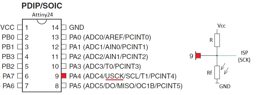

von beginner (Gast)
Dürfen die benötigten PINs (SCK, MOSI, MISO usw.) beliebig beschalten
werden? ...sollen ja später mal PORT PINs sein...
von beginner (Gast)
ich versuche mein Frage noch einmal zu konkretisieren:
Für die ISP brauche ich 6 PINs.
Bei meinem Vorhaben muss am PIN, an dem auch SCK liegt, später ein Kanal
vom ADC liegen.
D.h. der PIN ist mit einem Spannungsteiler aus Widerstand und
Fotowiderstand beschalten.
Zur Programmierung würde ich dann zwischen den beiden Widerständen, also
direkt am PIN das SCK vom ISP Gerät anlegen.
Wird das funktionieren oder gehe ich falsch an die Sache ran?
von beginner (Gast)
warum Antwortet keiner?
Ist die Frage so dumm und überflüssig?
von Christoph B. (christophbudelmann) Benutzerseite
Wenn der Widerstand gegen VCC groß genug ist (>1-10K, je nach
Programmer) und der Fotowiderstand beim Programmieren nicht gerade
niederohmig wird, kann es funktionieren.
