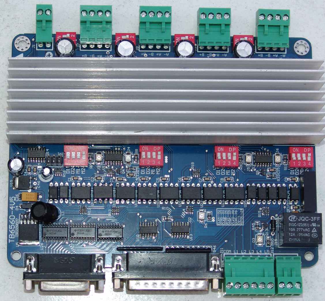

>Wo ist der Haken ? >Ebay-Artikel Nr. 220948568124 Also fast genau so ein Teil hab ich seit ca. einem Jahr mit 4 Motoren an meiner Heißdrahtschneide eingesetzt. Nach anfänglichen Problemen mit der Belegung ("Dokumentation" ist grottenschlecht) läuft es problemlos. Das keine Stromabsenkung für die Pausen drin ist (Haltestrom), werden die Motoren relativ warm, wenn zuviel Strom eingestellt ist. Fürs Hobby-Schneiden für mich gut genug, für den (Semi)Profi-Einsatz sollte man eine einheimische Lösung nehmen.

> Das ist aber die gute Ausführung der China Boards.
Sie sieht zwar nach einer neueren aus,
aber ob die besser ist ?
Scheinbar auch Optokoppler auf dem Board,
damit man damit werben kann,
aber keine galvanische Trennung,
also ein Fake.
Die Innenschaltung kenn ich bisher nicht (vom alten schon).
Woher weist du das es keine echte galvanische Trennung ist ? LG
MaWin spekuliert. Ich habe so ein Board zu Hause - direkt aus China. Galvanische Trennung ist gegeben und andere Fehler gegenüber der Mistversion sind behoben.
#2767467
Da auf der dem PC zugewandten Seite ICs sitzen,
aber kein isolierender DC/DC_Wandler on Board ist,
wäre es Zauberei.
Nein, nur weil du weist wo die Bauteile liegen, weist du noch lange nicht wie das Board gelayoutet ist. Solange der Schaltplan nicht vorhanden ist, ist nur eine reine Spekulation möglich. LG
Nunja, für eine galvanische Trennung wird auch eine galvanisch getrennte Stromversorgung benötigt, die die Optokoppler ansteuert. Von daher kann man besser davon ausgehen, dass da nix galvanisch getrennt ist, da keine galvanisch getrennte Stromversorgung zu sehen ist. Da kannst du ruhig mal auf die Erfahrung von MaWin vertrauen.
Ich vertraue auf meine eigene Erfahrung als EGSler. Und Optokoppler brauchen nicht zwingend eine eigene Stromversorgung, wenn es Low Current Optokoppler sind, reicht der Strom der parallelen Schnittstelle hochhaus. Da das Teil aus China kommt, und auf alles gespart wird, kann ich mir das gut vorstellen. LG PS: Seit wann braucht ein Optokoppler bitte eine Stromversorgung ? Was ist denn bitte bei dir falsch ?
Sagt 'mal, werde ich hier ignoriert? Nochmal: Das Ding hat TTL Eingangsstufen und einen DC/DC Wandler. Es ist galvanisch getrennt (auch messtechnisch nachgewiesen). Es sind auch schnellere Koppler verbaut. Die gefährlichen Entkopplungsdioden in der Versorgung der einzelnen Endstufen sind nicht verbaut. Das klappt nicht nach dem Motto: Ich hab' eine China Endstufe gesehen - jetzt kenne ich alle. Es gibt Unterschiede! Lass dich nicht verrückt machen Tim. Du kannst den DC/DC Wandler auf der Letmathe Seite oberhalb des blauen Relais sehen. Sonat frag' doch bei denen nach. Gruß Einhart

@Einhard: Welches Board hast Du denn genau und von welchem Händler? Denn es gibt viele solcher Boards, die alle etwa gleich aussehen. Und laut vielen Berichten sind die meisten davon sehr schlecht designt. Zusatzfrage. Was für Optokoppler (Typ) sind auf deinem Board verbaut? Edit. Ah Du meinst das Letmathe Teil. Sind da die Shunt-Widerstände auch fix? Sind da nicht auch TB6560 verbaut? Falls ja, dann stimmt die Mikroschrittangabe bei der Produktbeschreibung nicht.
Einhart Pape schrieb: > Sagt 'mal, werde ich hier ignoriert? Nochmal: Das Ding hat TTL > Eingangsstufen und einen DC/DC Wandler. Es ist galvanisch getrennt (auch > messtechnisch nachgewiesen). Es sind auch schnellere Koppler verbaut. > Die gefährlichen Entkopplungsdioden in der Versorgung der einzelnen > Endstufen sind nicht verbaut. > > Das klappt nicht nach dem Motto: > > Ich hab' eine China Endstufe gesehen - jetzt kenne ich alle. Beruhig dich! Ganz oft geht es nämlich schon nach diesem Motto. Wo ist denn mal ein Schaltplan oder Detailbilder? Ohne diese kann man eben nur mutmaßen was los ist. Und ohne die würde ich so eine "Bastelendstufe" auch nicht kaufen.

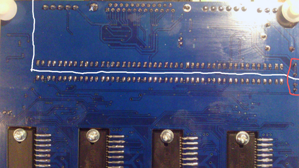

Tim E. schrieb: > @mr. mo > > Vielen Dank für deinen Beitrag! > Das Teil gefällt mir total gut ;) > Ich denke das werde ich mir auch kaufen. Kann ich damit auch nur XY > fahren ? Bzw. ist das in Mach3 einstellbar ? Ich habe leider keinen > Optionalen Ausgang gesehen, mit dem Ich meine Laserdiode einschalten > könnte. Weil ständig über das Relais, ist glaube ich nicht gut. Gibt es > dafür eine Möglichkeit ? Ja kannst du. Ich benutze auch Mach3. Das Board ein ein Relays verbaut was du benutzen könntest, warum sollte das nicht so gut sein? Wenn du meinst, dass es nicht reicht dann Bau dir noch eine Zusatzplatine dazu oder so. Moin schrieb: > @mr. mo, Tim > > Das Letmathe Teil kommt auch aus China. Das ist aber die gute Ausführung > der China Boards. Klar kommt das aus China, ist in der Produktion billger. Laut elektor wurde das aber von der Shop entwickelt und läuft ordentlich und sicher. Da ist sogar die galvanische Trennung eine echte galvanische Trennung ;) MaWin schrieb: > Da auf der dem PC zugewandten Seite ICs sitzen, > aber kein isolierender DC/DC_Wandler on Board ist, > wäre es Zauberei. Doch! Hinter dem Relays. Habe gerade mal nachgeschaut. Der Kollege ist das hier: http://www.sun-yuan.com/download/200582616301090077.pdf zwar ein anderer Hersteller, aber genau das Teil. Also ich kann echt sagen, dass diese Steuerung sehr gut läuft. Es gibt keine grässlichen Geräusche von den Motoren. Bei knapp 1.8A im Betrieb wird der Kühlkörper dank dem Fan auch kaum warm. Die Anleitung war zwar kurz, liefert aber alles was man braucht um es anzuschließen und zu betreiben.
#2767736
So erschießt mich nicht wegen der schlechten Handy Kamera. Aber wollte die Platine nochmal von unten zeigen. Was wichtig ist kann man hoffentlich sehen. Der weiße Bereich ist der galvanisch getrennte Bereicht. Das rote ist der Wandler von unten.
#2767769

mr. mo schrieb: > Ne das ist die von dem Modellbau Letmathe. Achso! Sorry, das hab ich übersehen.
@ Hui Bu: Das Board ist vergleichbar mit dem von Letmathe vertriebenen. Es ist allerdings etwas abweichend bei den Eingängen. Ich hab's damals sehr günstig direkt aus China gekauft. Das lohnt jetzt aber kaum noch. Die Koppler für Takt und Richtung sind 6N137, die Endstufen TB6560. Die Shunts sind fest und unterhalb des Kühlkörpers zu finden. Ok - dann noch ein Foto
