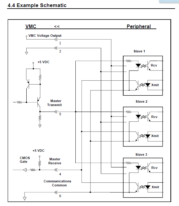

ich habe hier vor mir ein G-40.4000 Geldwechsler von NRI und versuche
nun schon seit Tagen eine Kommunikation mit diesem aufzubauen.
Leider bekomme ich nichts von dem Gerät zurück was irgendwie wie eine
Antwort aussieht.
Zur Kommunikation benutze ich ein ATMega16 auf einem STK500.
Spannungsversorgung vom Geldwechsler ist hier 24VDC.
Meine Schaltung ist wie im Anhang Aufgebaut.
Der AVR ist mit 9600Baud und im 9-Bit-Modus initialisiert.
Ich bin mir nicht sicher ob der Geldwechsler auf einen RESET Befehl auch
ein ACK zurückgibt, aber wenn ich ein RESET sende, bewegt sich mal was
an dem Gerät. Ich dachte wenn ich den Geldwechsler im 100ms Takt POLLe,
sollte ich eine Antwort bekommen aber leider kommt nichts zurück.

Hallo Johannes,
wir haben zwar bislang noch nie mit dem G-40.4000 von NRI gearbeitet
(eher RR6 von Comestero, wenn es um Geldwechsler geht), aber zumindest
MDB ist mir (leider) durchaus bekannt.
Auch auf den Reset-Befehl muss ein ACK kommen. Was macht das Gerät denn
genau und wie kontrollierst du das ganze (Oszilloskop oder
Logic-Analyzer vorhanden?)?
> Hier mal mein Progrämmchen:
Sieht eigentlich ok aus.
> Hat jemand vielleicht ein Tip was ich vorher noch senden muss?
Für den Reset-Befehl eigentlich nichts. Da muss zumindest ein sauberes
ACK kommen.
> Ob das überhaupt so funktioniert? Vielleicht hat ja auch jemand schonmal
> so etwas gemacht und hat vielleicht einen passenden Code?
Wie gesagt, bei anderen Geräten durchaus, bei diesem noch nicht. Meine
Empfehlungen:
- Hersteller anschreiben und nach Log-File fragen. Alle MDB-Geräte sind
irgendwie eigen, da hilft es zu sehen, was da Gerät erwartet. Nur mit
der NAMA-Spezifikation ist das richtig nervend.
- Pegel auf dem Logic-Analyzer oder besser Oszilloskop kontrollieren,
durch die Optokoppler-Geschichte verschleifen auch schnell mal die
Flanken, wenn die Werte der Pull-Up-Widerstände beispielsweise nicht
passen.
- Verkabelung prüfen. Viele Geldwechsler arbeiten je nach angeklemmten
Kabel auch als MDB Master oder Executive-Gerät.
- Nerven bewahren - MDB ist im Vending-Bereich eins der nervigsten
Protokolle, das dummerweise am weitesten verbreitet ist. Ähnlich schlimm
ist eigentlich nur Executive...

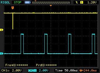

Erstmal Danke für die ausführliche Antwort.
Im Geldwechsler ist eine Status-Led installiert.
Wenn diese 3 mal blinkt, heißt das laut Datenblatt das der Geldwechsler
keine Kommunikation zum MDB findet. Wenn ich jetzt mein Reset-Befehl
sende, blinkt der Geldwechsler nur noch 2 mal (Automat sperrt G-46).
Also ist das ja schon mal schön das sich was ändert :) aber er blinkt
halt auch nur 2x2 mal.
Und irgendwie hab ich die Vermutung das sich der Geldwechsler ab und zu
aufhängt. Zwischenzeitlich kommt es vor das diese Status-Led einfach
leuchtet. Das ist leider im Datenblatt nicht beschrieben und der
Geldwechsler zieht einfach für ca. 140ms seine Sendeleitung auf Masse.
Ich habe hier ein Oszilloskop zur Verfügung.
Im puls.jpg sieht man wie der Geldwechsler einfach auf gar nichts
reagiert und nur so vor sich hin pulsiert...

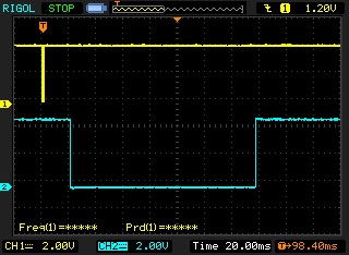

Im 140ms.jpg sieht man wie der Geldwechsler schon irgendwie reagiert nur
die Zeit die er dafür braucht und das was er macht erschließt sich mir
nicht.
In beiden Bildern ist CH1 die Tx Leitung vom AVR und CH2 die Rx Leitung.
Meine Vermutung: Der Geldwechsler wechselt immer wieder in den
MDB-Master-Mode und versucht dann einen Bus-Reset (Master-Sendeleitung
>100ms auf Masse). Versuche mal den Hersteller zu kontaktieren. NRI
gehört ja inzwischen zu Crane, deren deutsche Niederlassung ist in
Buxtehude.
