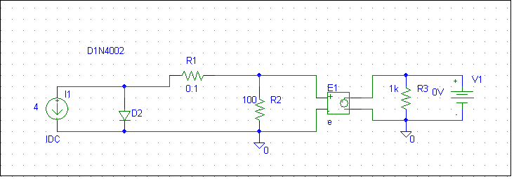

Ich möchte gerne eine Reihenschaltung aus den Modulen bauen um Verluste
durch das "schwächste" oder einem Verschatteten Modul zu simulieren.

Du musst noch das Diodenmodel reinpacken
.MODEL diode1 D IS=1e-6 N=1.5
und der Diode auch zuweisen.

Ich würde einfach Siliziumdioden nehmen, natürlich genauso soviele, wie
im Modul Sonnenzellen in Reihe liegen und ihnen den Kurzschlusstrom
einprägen.
> einprägen.
Na nichts anderes macht ja obiges model. Es bietet halt noch die
Möglichkeit über die E_Quelle die Sonneneinstrahlung zu simulieren.
Damit das ganze auch halbwegs passt müsste man mal ein PV_modul
vermessen damit man halbwegs passende Dioden-Parameter bekommt und somit
zumindest eine halbwegs vernünftige Ausgangsbasis hat.

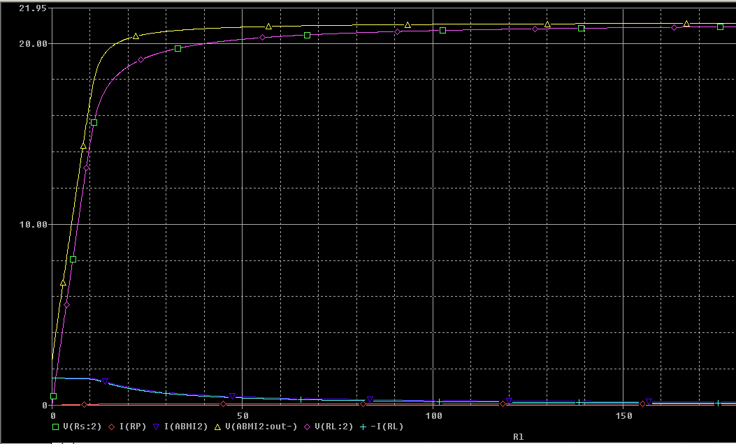

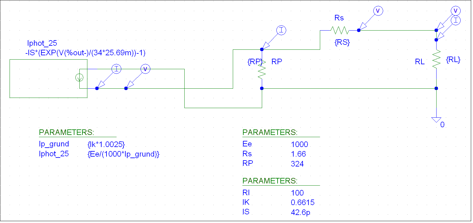

Ich habe gestern noch ein im Internet nach Modellen gesucht. Und bin
dabei auf dieses pdf gestoßen.
http://www.etech.haw-hamburg.de/labore/al-labor/Versuche/REP1-Photovoltaik.pdf
Dann habe ich mich an die Arbeit gemacht und die Zelle im Ersten Versuch
nachgebaut.
Meine Ergebnisse sehen wie im anhang aus.
Irgendwie scheint da noch was nicht ganz richtig zu sein
mfg Margda

Kann ich mir nicht so recht vorstellen, daß da nicht genug zu finden
sei??
Was geht denn an deinem Modell nicht?
Schau mal in die LTspice Yahoo-Gruppe. Das Thema PV taucht dort
immerwieder auf. Vermutlich gibts genug funktionierenden Code.
