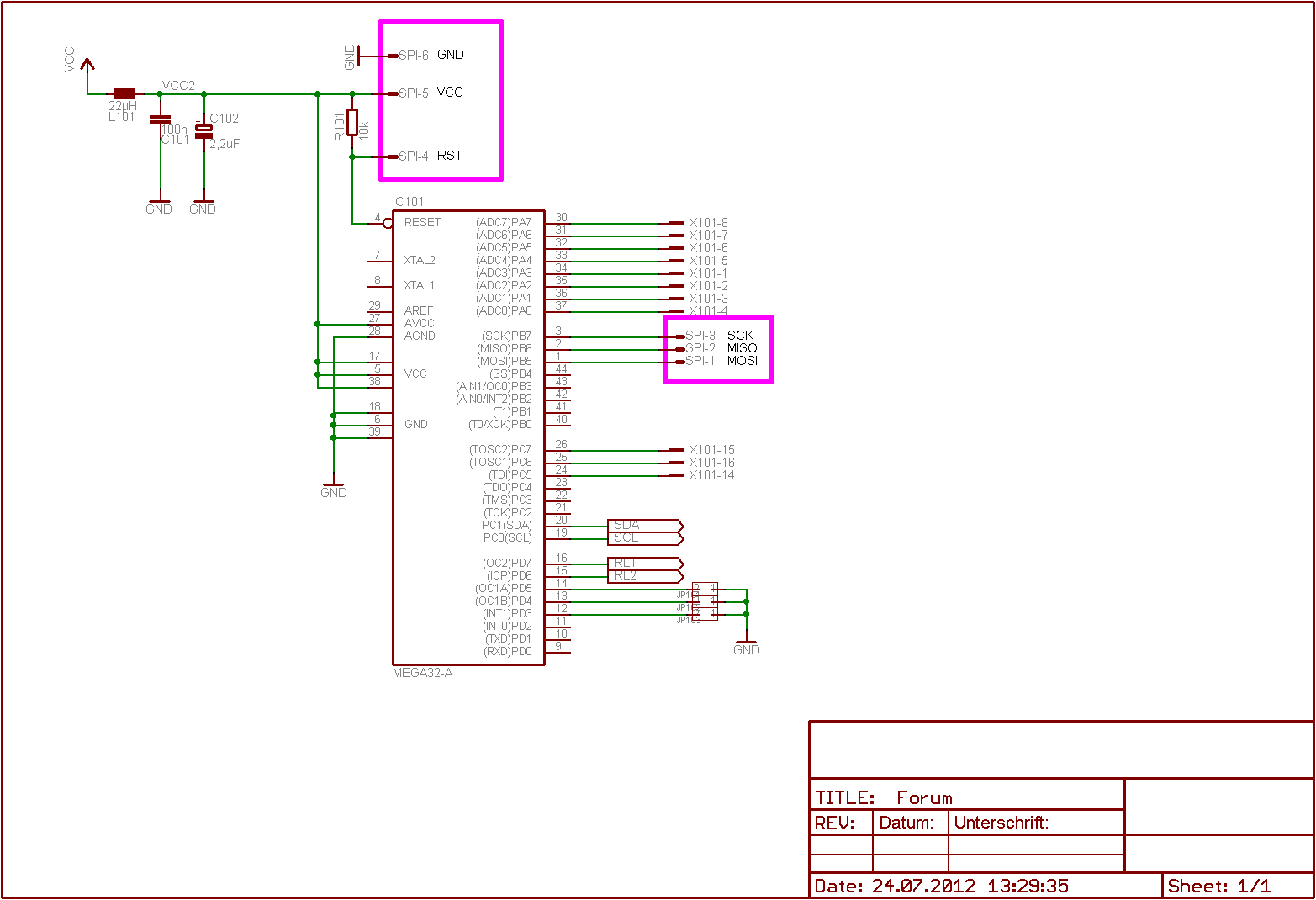

Folgende Situation:
Leere Platine mit Atmega32 im TQP44 Gehäuse - 1x 10k Reset.Widerstand -
100nF + 16µF Block/Sieb-Kondensatoren an VCC
Pins an VCC: 5/17/38/27 also alle VCC und AVCC Pins
Pins an GND: 6/18/39/28
SPI-Adapter angeschlossen an Pin 1-6
Verwendet wird ein AVR-Dragon.
-- nun kann ich versuchen was ich will, der Chip reagiert einfach nicht.

lade mal den Schaltplan hoch.
von Anselm 6. (anselm68)
Ich habe Ihn mal angehängt,
die Stiftleiste SPI wird zum programmieren verwendet.
An der anderen Stiftleiste ist nichts angeschlossen.
Gruß Anselm
p.S.: Leiterplattenfehler habe ich zumindest durch durchpiepsen nicht
finden können.
von Michael M. (technikus)
Hmm, Atmel sagt zumindest für DebugWire sollte der Reset-Pullup größer
als 10 kOhm sein. Könnte für SPI auch nicht schaden. Einfach mal den 10k
rauslöten und noch einen Versuch starten. Hast Du ein Oszi, um die Reset
und vielleicht MOSI Leitung anzusehen?
Vielleicht sind die Controller doch verfused. Mal einen externen Takt in
XTAL1 einspeisen.
Die Pins für JTAG sind ja leider nicht verdrahtet. Das heißt ein
Programmierversuch mit JTAG (default enabled!) bedeutet Strippen ziehen.
JTAG kann der Dragon ja auch.

von Bjoern B. (per)
HAllo,
ich kenne den Dragon nicht aber deine ISP Schnittstelle entspricht nicht
dem "standart" 6pin vom AVRISP, den Atmel da auch bestimmt verwandt hat.
1 MISO
2 VCC
3 SCK
4 MOSI
5 *RESESET
6 GND
gruß,
Bjoern
Noch was: Die Stiftleiste ISP ist aber nicht der
Standard-6-Pin-ISP-Header, oder? Denn dafür stimmen die Pinnummern
nicht. Am Dragon sind die 6 Pole so belegt (von oben):
1 MISO    2 VCC
3 SCK     4 MOSI
5 RESET   6 GND
Edit: Zu langsam, dafür ist mein Layout schöner ;-)
Servus
Michael
Alle Pins dauer High bis ich zu programmieren versuche.
Beim Programmierversuch:
MOSI = Bitwackeln
MISO = nichts (dauer high)
RST = Low-Pegel während des Versuches wie erwartet
Sck = Low
Externen Oszillator probier ich nun mal....
Okay, ein echter OZB Error (Operator zu blöd)
Clk und RST waren vertauscht, dabei hab ich 5 mal kontrolliert....
Anselm
