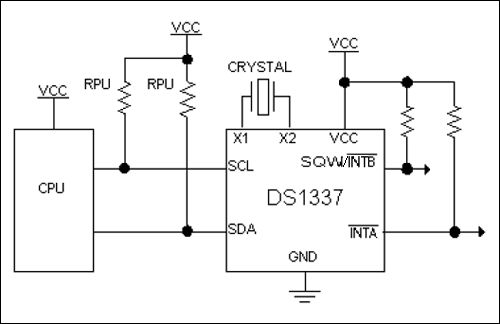

Pull-Widerstände sind bei I2C eigentlich mit 4,7k immer die richtige
Wahl (außer du willst sehr hohe Datenraten oder hast sehr lange
Leitungen). 10k geht bei kurzen leitungen und langsamen Datenraten auch
noch.
Und der Quarz... überleg doch mal. Das ist eine Echtzeituhr. Also
braucht das Ding einen Uhrenquarz mit 32,768 kHz. Steht auch auch Seite
5, bei Pin 1 & 2:
Connections for a Standard 32.768kHz Quartz Crystal. The internal
oscillator circuitry is designed for operation with a crystal having a specified
load capacitance (CL) of 6pF. For more information about crystal selection
and crystal layout considerations, refer to Application Note 58: Crystal
Considerations with Dallas Real-Time Clocks. An external 32.768kHz
oscillator can also drive the DS1337. In this configuration, the X1 pin is
connected to the external oscillator signal and the X2 pin is floated.
Der DS1337 C hat übrigens auch einen internen Quarz, der ist natürlich
nicht ganz so genau (sie Seite 7. + Application Note 58).

ich habe den DS1337 gekauft und nach der ober gepostetem Plan eingebaut.
alle Wiederstände sind 4.7 Kohm.
Wenn ich die steuerung einschalte. Macht sie einen RESET danach läuft es
zwar aber nur bis uhr lesen funktion, dann hängt sie sich auf. Warum
weiss ich nicht ohne die uhr war es gut.
Kann mir einer einen Tipp geben.
Gruss
Milan
#2776470
Was genau hängt sich auf? Der Controller? Dann wartet er vermutlich
vergebens auf eine Rückmeldung des DS1337. Wenn die schaltung richtig
ist, dann ist evtl. einfach nur die Adresse falsch (hast die um einen
nach links geshiftet?  Muss nämlich weil die I2C Adresse 7 Bit ist und
das unterste Bit das R/W).
Zeig mal code.
Ich vermute er hängt hier:
while (twiMaster.status != TWIM_STATUS_READY) {
    /* Wait until transaction is complete. */
Interrupts hast an ( sei() )?
Hast du HI MED oder LO Interrupt für den TWI an?
Hast du die auch im PMIC.CTRL aktiv?
#2776484
schau mal ob SCL und SDA vertauscht sind?
Intrrupt scharf gemacht?
PMIC.CTRL |= PMIC_HILVLEN_bm;
PMIC.CTRL |= PMIC_MEDLVLEN_bm;
PMIC.CTRL |= PMIC_LOLVLEN_bm;
sei();
Zeige mal deinen Code, sonst ist da nichts zu machen!
Gruß G.G.

mein fehler!!!
ich habe die funktion vergessen zu kopieren:
ISR(TWIC_TWIM_vect) // TWI RTC DS1338 3,3V
  TWI_MasterInterruptHandler(&twiMaster);
Ohne gets nicht.
Trotzdem danke!
