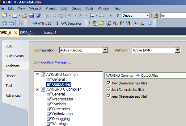

ich habe bei mir das Atmel Studio 6 installiert und ein C-Programmm
erstellt.
leider erzeugt mir das Studio keine .hex Datei, die ich ja zum flashen
des Controllers brauche...
Ich nutze das Atmel Studio 6 auch beruflich, auf meinem Firmenrechner
wird die .hex automatisch im jeweiligen Projektordner erstellt, wenn man
"Start Debugging" ausführt.
Gibt es irgendeine Einstellmöglichkeit hierfür?

Gast #2768414
Bei mir war der Haken (aus irgendeinem Grund) nicht gesetzt.
Jetzt funktioniert es.

Gast #3632251
habe das gleiche Problem wie Matthias. Bei mir sind jedoch alle Haken,
wie auf dem Screenshot oben zu sehen gesetzt. Es werden nach dem
"Compilieren" nur folgende Dateien angezeigt (siehe Screenshot).
Bitte um Hilfe
