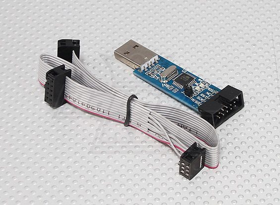

OP #2768063
Hej Leute.
Danke schon mal für die Antworten.
Also ich habe einen USBasp AVR Programmer.
Hab mal ein Bild davon hoch geladen.
Das Yaap nur mit Parallel Programmer läuft wusste ich nicht.
Also wie gesagt mit Extrem Burner kann ich die Daten auslesen aber da
blicke ich nicht durch.

OP #2768349
Hej Leute
hat sich erledigt habs mit Etreme Burner hinbekommen.
Das erste Programm mit C++ läuft auch schon hehe Grins.
Die grüne LED blinkt und blinkt und blinkt.
